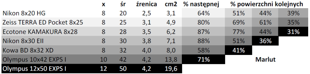

Marlut
Optyczny
Pomógł: 32 razy
Posty: 1194
Skąd: Warszawa
Wysłany: Wto 24 Lis, 2015
andrzejek,
Mam poważne obawy co do możliwości obserwacji w lesie lornetką 20-25mm, wydaje mi się, że minimalna apertura to 30mm i to przy lornetce z dobrą transmisją.
Wczoraj na wieczornym spacerze z psem i Kurą 8x28 utwierdziłem się w tym przekonaniu.
Zrobiłem tabelkę z wyliczeniem powierzchni obiektywów dla kilku przykładowych modeli. Może Ci się przyda.
Plik ściągnięto 10231 raz(y) 213,95 KB
