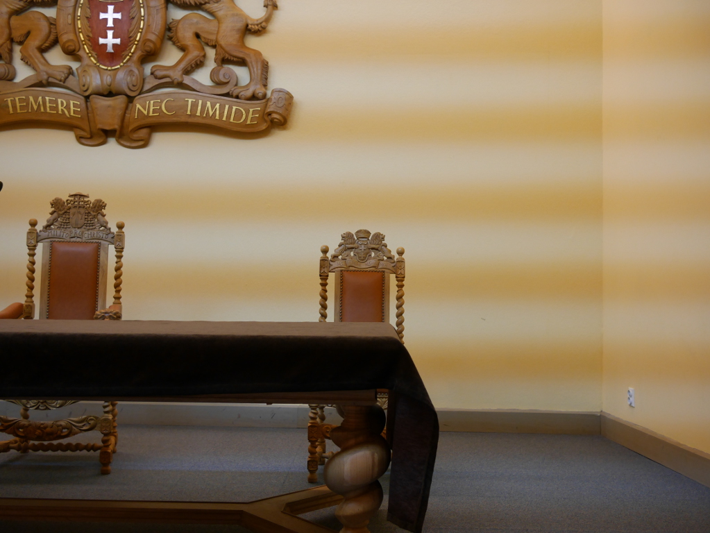

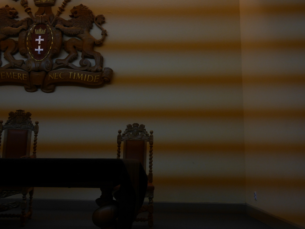

Witam wszystkich. Jestem nowy na forum i przepraszam jeśli piszę w nieodpowiednim miejscu etc.
Zakupiłem Panasonica Lumixa DMC-GX7+ 20mm,/1.7 i na zdjęciach w ciemnych pomieszczeniach wychodzą poziome smugi jak na zdjęciach.
Jako że jestem zielony w temacie chciałbym prosić o pomoc czy mam się czym martwić czy jest to coś normalnego :sad: . Pozdrawiam serdecznie wszystkich forumowiczów.
Kacper
Pasy na ścianie w ciemnych pomieszczeniach
Plik ściągnięto 6480 raz(y) 479,84 KB

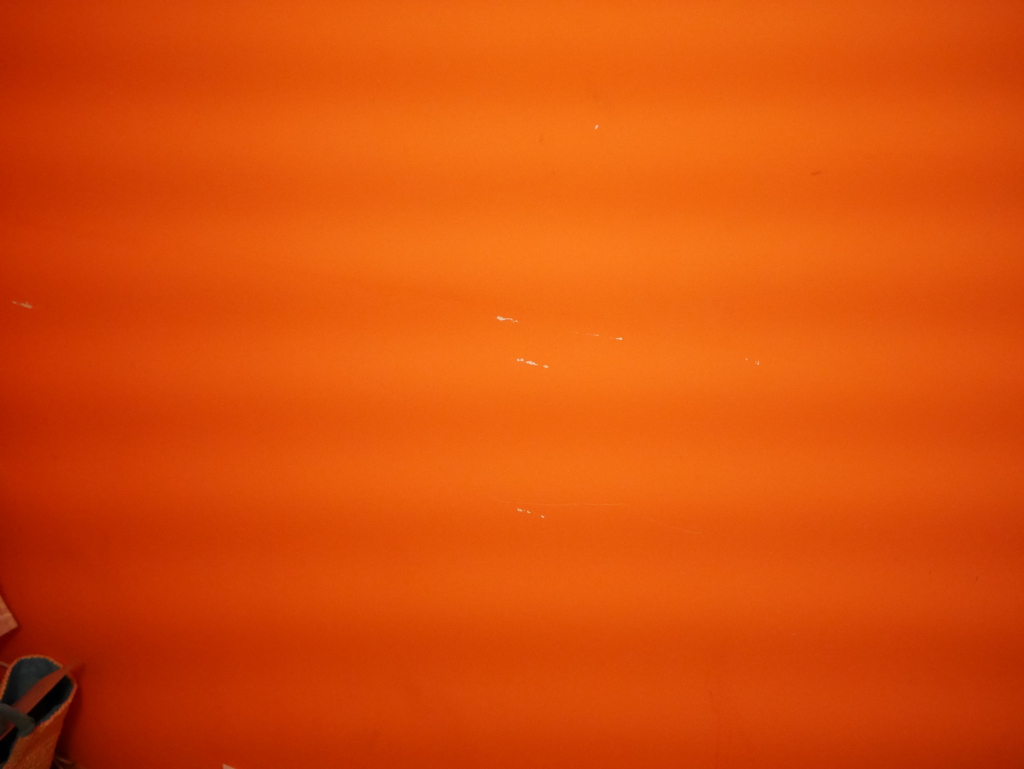

Zauważyłem pewną zależność, że bez względu na sposób generowanego światła (świetlówka, żarówka) te pasy się pojawiają z krótszym otwarciem migawki (od 1/80 w górę). Niepokoi mnie skala tego zjawiska...:?
Światło żarowe-w papierowym kloszu.
F1.7 1/200
Plik ściągnięto 6337 raz(y) 247,25 KB
f4.0/ 1/400
Plik ściągnięto 6337 raz(y) 246,5 KB
F2.5 1/200, ISO 800
Plik ściągnięto 6337 raz(y) 320,62 KB
F1.7/ 1/60, ISO 200 Świetlówki
Plik ściągnięto 6337 raz(y) 289,76 KB
TS
[Usunięty]
Wysłany: Pią 14 Lis, 2014
Wyłączyłeś elektroniczną migawkę (,,silent mode'', ,,electronic shutter'' - będzie w instrukcji), co mozer pisał? To może generować takie efekty:
http://m43photo.blogspot....ic-shutter.html
Conductor
Nowy
Posty: 5
Wysłany: Pią 14 Lis, 2014   Re
Elektroniczna migawka była włączona ponieważ przy ustawieniu zdjęć seryjnych się załącza. Zrobiłem test na pomarańczowej ścianie i jak na razie jest dobrze! Sprawdzę jutro jeszcze w pracy na tej ścianie z herbem :mrgreen:
