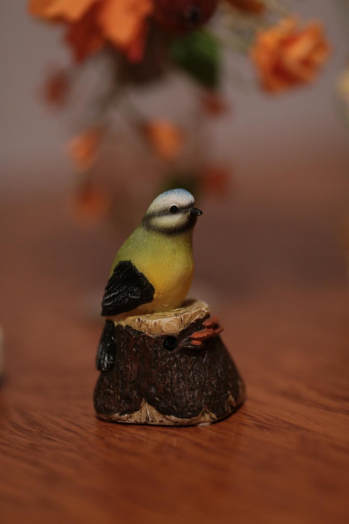

Witam
Canon - 6D / 135L
Wasze spostrzeżenia związane z ostrość , af, bf/ff , ........
Ja tak się zastanawiam czy jest ok
Proszę o zewnętrzna ocenę
Dane w exif
Do pobrania 5472x3648
http://sendfile.pl/140990/IMG_0003.JPG
http://sendfile.pl/140988/IMG_0003.rar

Gdzie celowałeś ? Aparat na statywie ? Ta figurka nie jest zbyt dobrym punktem no i ciemno jest.

Nie mogę zrobić typowego testu na BF/FF brak drukarki
Ostrość ustawiłem na oko figurki ,AF pojedynczy
Aparat na monopodzie
Na tą chwile proszę o wnioski z tego, co jest
Wszystkie dane są w exif
Zdjęcie w oryginale można pobrać z serwera

MarekDAREK, powtórz test używając statywu i jakiegoś sensowniejszego celu.

Najlepiej tablicy, pokroju takiego rysunku http://mhilariusfotografi...stchardonly.jpg

Test wykonam w przyszłym tygodniu ,tak jak trzeba

MarekDAREK, takie testy są nic nie warte, naprawdę - tego nie da się zrobić na odwal się.

Rozwinę za Mozera: statyw. No i celowanie w kartkę pochyloną o 45° już dawno uznaliśmy za niewystarczająco precyzyjne, ze względu na wariacje w położeniu punktu AF, którego dokładne położenie nie musi zgadzać się z tym, co na matówce. Dlatego aktualnie dostępne w sprzedaży targety do celowania mają „tarczę” w płaszczyźnie obrazowania, a tylko „miarkę” pochyloną pod 45°, obok tarczy. Dzięki temu niewielkie odstępstwa w położeniu punktu AF nie zostaną mylnie uznane za FF/BF.

Dodam jeszcze, że fotograf może bujaniem wprowadzać właściwy tylko sobie błąd systematyczny.

No dlatego napisałem – statyw (a wcześniej napisał to matys). Na zalinkowanym zdjęciu może widać minimalny FF, ale może być to właśnie efekt wahnięcia się fotografa, nawet jak się używa monopodu.

Znaczy ja też nie wyobrażam sobie robić takiego testu bez statywu, do tego używam wyzwalania czasowego (2s wystarczą) i zazwyczaj w miejsce ostrzenia kładę przy linii pudełko zapałek (ale nie sześcian tylko reklamowe, odrywane odgięte na około 45'). Tak czy inaczej zawsze to więcej, niż strzał z ręki w oko figurki :)
