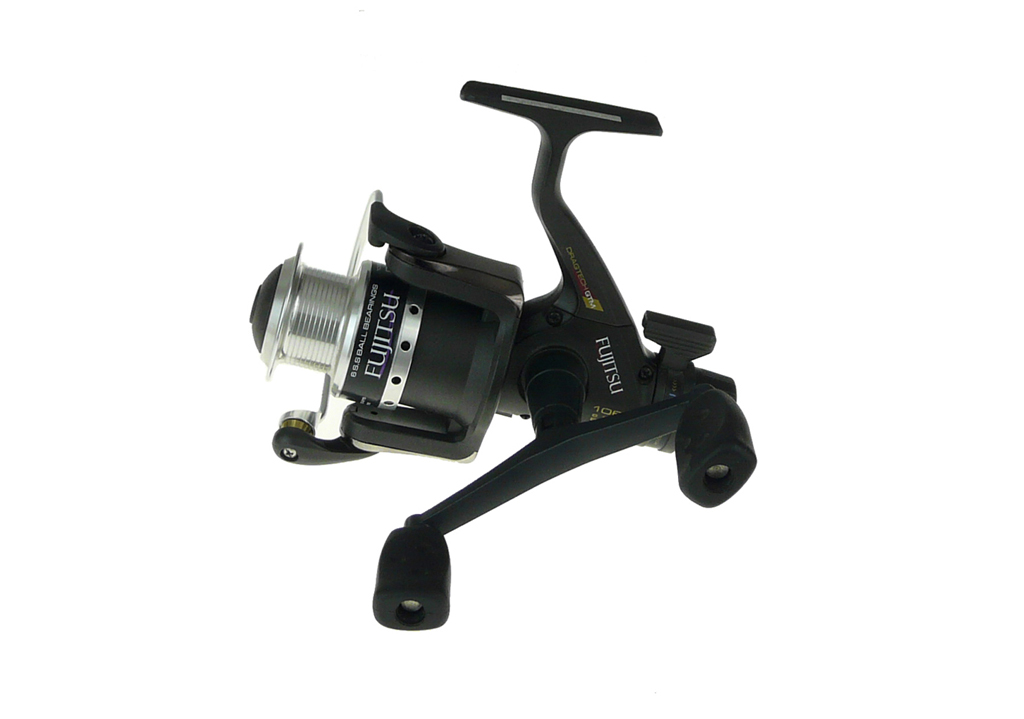

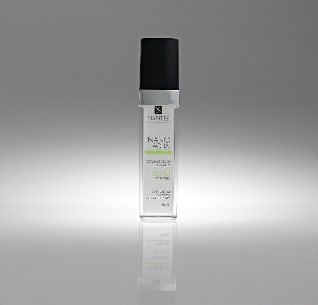

Witam serdecznie,
dopiero zaczynam swoją przygodę z fotografią. Aparat jakim robię zdjęcia to Lumix DMC-FZ18.
Potrzebuję w najbliższym czasie zrobić zdjęcia na potrzeby swojego sklepu internetowego. Sprzęt jaki posiadam:
- stół bezcieniowy 50x130cm
- tło kartonowe 1,35x11m
- lampy światła ciągłego 2x600W 1x800W
- statywy (dwa oświetleniowe i jeden foto)
- parasolki białe
Na początku pod stół dałam 800W i na statywy 600W, ale produkt wydaje się za mało oświetlony. Zamieniłam i pod spód dałam 600W i na statyw 600W i 800W. Efekt lepszy, ale nadal nie zadowalający.
Proszę o rady, co zmienić by wychodziły lepsze zdjęcia? Może parasolki zmienić na odbijające? Dokupić więcej oświetlenia?
W aparacie ustawiłam balans bieli, ISO100. Natomiast dowiedziałam się, że wartość przysłony należy ustawić f11-f16, mój aparat ma tylko do f8 :?:
Jak nadać zdjęciu ostrości? By w przybliżeniu były wyraźne detale?
Słyszałam, że nie powinno się używać zoom'a, ale nie mogę zbliżyć zbyt blisko aparatu do obiektu. A jak nie użyje zooma to przy kadrowaniu foto jest słabej jakości. Jak to jest?
Inny aparat jaki mogłabym ewentualnie wykorzystać to Lumix DMC-FZ50.
Proszę o rady. Z góry dziękuję :)
Tło usunięte w PSie, ponieważ nie było jednolicie białe. Czy brakuje światła od spodu?
Plik ściągnięto 9266 raz(y) 156,2 KB
Plik ściągnięto 9266 raz(y) 485,55 KB

Joasia_asia napisał/a:
Te wartości z podręczników odnoszą się do lustrzanek z matrycami co najmniej APS-C, lub pełnoklatkowymi. W aparatach z mniejszą matrycą takie wartości są już niedostępne – za mała dziurka. Przy f/8 powinnaś uzyskać już sporą głębię, więc to wystarczy.
Zbyt mała ogniskowa (czyli bardzo szeroki kąt) nie wpływają zbyt dobrze na odbiór zdjęcia, ze względu na perspektywę, więc raczej „zooma” musisz użyć, żeby zwiększyć ogniskową. Ale nie na wartość maksymalną, bo wtedy przeważnie jest gorsza jakość niż przy wartościach średnich.

Dziękuję za odpowiedź. A co z oświetleniem?
Czyli już nic więcej z tego aparatu nie wycisnę? Napisy na kołowrotku są nieostre. Po przybliżeniu widać piksele, co zrobić by były lepszej jakości i było dobrze widać każdy detal?Z tym aparatem się nie uda?
A co z oświetleniem? Czyli już nic więcej z tego aparatu nie wycisnę?
Jeśli masz oświetlenie ciągłe, a nie błyskowe, to oczywiście, że wyciśniesz więcej. Wystarczy wydłużyć czas ekspozycji. Zakładam, że zdjęcia robisz ze statywu, a aparat jest w trybie manualnym.
Nie potrafię ocenić z góry, czy się da, to zależy jaki poziom jakości oczekujesz. Na tych zdjęciach, które pokazałaś powyżej wygląda przyzwoicie. Pozostaje jeszcze kwestia ewentualnej obróbki w komputerze, ustawienia odpowiednich parametrów wyostrzania w aparacie, sposobu wyostrzania przy skalowaniu do internetu. Nie wiemy w ogóle jak te zdjęcia przygotowujesz, jakim programem, do jakich rozmiarów.

Tak, zdjęcia są robione ze statywu, aparat jest ustawiony w trybie manualnym. Zdjęcia, które zamieściłam są w stanie surowym.
komor napisał/a:
Dysponuje programem Photoshop. Natomiast jeżeli chodzi o rozmiary to jeszcze nie wiem, ponieważ sklep jest w budowie.
Jakość jakiej bym oczekiwała to np. http://www.landersen.pl/plecak-deuter-bike-one-20 - Ale chyba mogę pomarzyć?
Zdjęcia w moim sklepie mają się powiększać po najechaniu na nie kursorem myszki, w ten sam sposób co w linku który zamieściłam powyżej.
Skoro tak, to wystarczy nieco wydłużyć czas ekspozycji, żeby zdjęcia były lepiej naświetlone.
No to raczej z lustrzanki z dobrym obiektywem. Skoro dysponujesz Photoshopem to masz wszelkie narzędzia niezbędne do tego, aby prawidłowo przygotować zdjęcia. Oczywiście bez praktyki się nie obejdzie.

Gdy trochę wydłużam czas migawki zdjęcie wychodzi już prześwietlone, a brzegi produktu są rozmyte.
Jakby wyszły zdjęcia gdybym użyła soczewki makro? Wiem tyle, że zdjęcia w rogach są nieostre.
Stół na zdjęciu nie jest jednolicie biały, więc chyba światło źle się rozchodzi? Czy biały karton załatwi sprawę?
Już nawet myślałam o zmianie aparatu, ale na razie budżet ograniczony :)
Dziękuję za odpowiedzi :)
Włącz histogram :) Jeśli przy takim samym oświetleniu wydłużyłaś tylko czas naświetlania, to nie dziwne, że jest prześwietlone. Z rzeczy oczywistych liczę, że używasz najniższego/najmniej czułego ISO (FZ50 - ISO 80) oraz fotografujesz w RAW, poza tym czasem z danego aparatu/matrycy nie da się więcej wyciągnąć czyli np z 1/2.5"
Kolejny element optyczny, który fizycznie zniekształca obraz. Sama soczewka nie powoduje powiększenia obrazu, a skrócenie odległości do obiektu z zachowaniem kąta widzenia obiektywu.
Łopatologicznie, jeśli jakiś obiektyw ostrzy od 1m, to stosując soczewkę o wartości 1 Dioptrii (+1D, +1, Close-up +1,...) skrócisz odległość ostrzenia o połowę czyli do 50cm.
Jeśli uprzednio obiekty był w odległości 1m i nadal znajduje się w tej samej odległości, to na zdjęciu nic się nie zmieni, oprócz pogorszenia jakości przez kolejny element optyczny, z tą różnicą, że wcześniej ostrzyłaś go na odległości minimalnej, a teraz zapewne oznaczonej nieskończonością, bo skracając dystans ostrzenia tracisz możliwość ostrzenia do nieskończoności (odległość hiperfokalną). Z wzoru 1D=1/m czyli 1/100cm I odpowiednio założenie soczewki +2D z 1m zrobi 25cm itd.
W sumie nadal się nie doczytałem jakim oświetleniem dysponujesz, ale wszelkie modyfikatory, a nawet folia aluminiowa na kartoniku może wiele zmienić.
Do tego rodzaju prac, możesz kupić starą lustrzankę i będzie super. Generalizując, na ISO 100 wszystkie będą sprawować się podobnie, a wielkość matrycy pozwoli na uchwycenie większej ilości szczegółów. Bardziej problematyczna może okazać się sprawa dobrania obiektywu, chociaż przewiduję, że standardowy 18-55 ci wystarczy.
Jeśli ci się nie śpieszy i nie musisz fotografować 40-60 przedmiotów na godzinę, warto przemyśleć fotografowanie ze światłem ciągłym. Pozwala to na idealne ustawienie światła i modyfikatorów, ale może wymagać względnie długiego naświetlania ze statywu. Oczywiście wężyk spustowy lub samowyzwalacz też pomagają. Należy pamiętać o tym, by nie korzystać ze stabilizacji przy takich zdjęciach.
