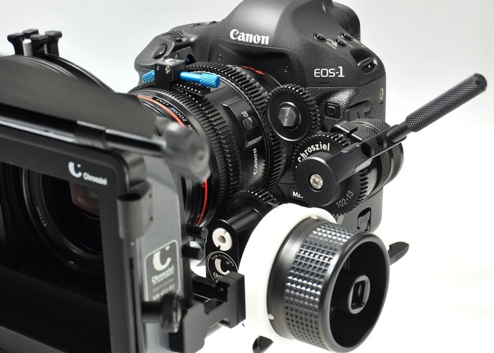

AF podczas filmowania w lustrzankach? A to dobre :) Ciekawe dlaczego ludzie kupują do lustrzanek nawet najprostszy rig i follow focus :twisted:

Aha, ok no bo już byłem wystraszony że aparat mi szwankuje. Nie wiem bo nigdy nie nagrywałem lustrzankami filmów więc stąd moja niewiedza.
Faktycznie, dopiero teraz znalazłem pewien artykuł, cyt; "Lustrzanka to jednak nie kamera
Czy w takim razie możemy spokojnie zrezygnować z zakupu kamery przed wyjazdem na wymarzoną wyprawę? Sprawa nie jest jednak tak prosta. Lustrzanka cyfrowa mimo wszystko nie jest kamerą i różni się od niej w kilku ważnych kwestiach.
Po pierwsze, większość nie dysponuje automatycznym ustawianiem ostrości w rodzaju znanym z kamer wideo. Starsze modele, jak Nikon D90 w ogóle nie mają tej funkcji i skazani jesteśmy na ręczne ustawianie ostrości. Jeśli zamierzamy korzystać z jasnych obiektywów oferujących płytką głębię ostrości, utrzymanie w polu ostrości poruszającego się obiektu, np. biegnącego dziecka wcale nie będzie takie łatwe. Dopiero zaprezentowany niedawno Nikon D7000 udostępnia w trakcie filmowania ciągły autofokus, który "wyrabia się" w większości przypadków. "
Czyli tylko nieliczne modele mają taką funkcję, np D300s albo D7000
