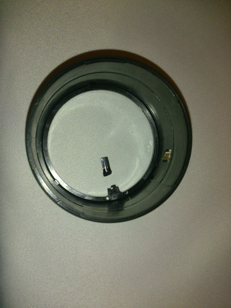

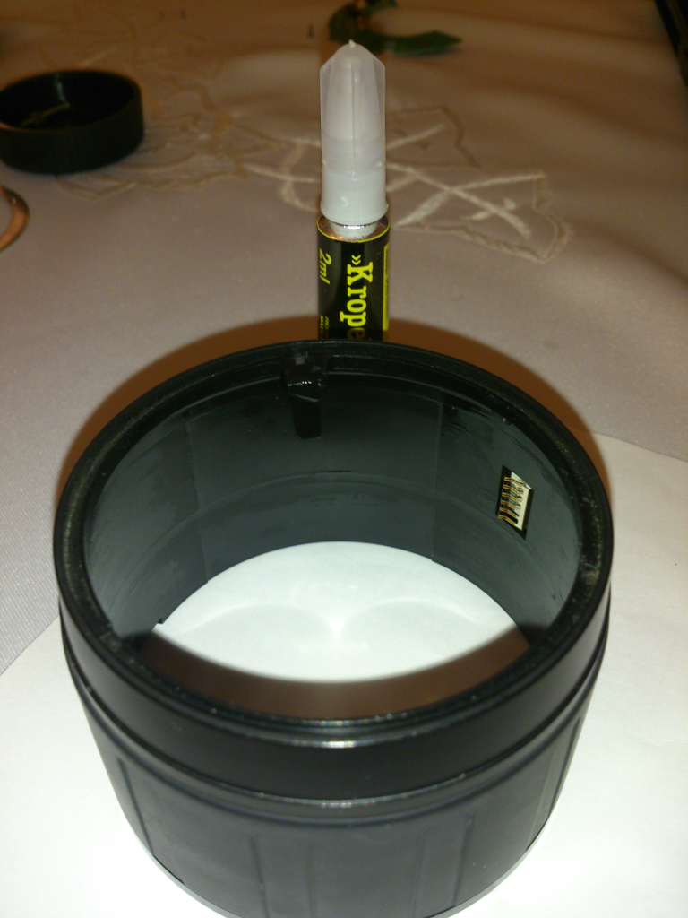

Z tą kropelką to średni pomysł, jakoś nie wierzę w wytrzymałość tego kleju.
Obym się mylił. Myślałem raczej o epoksydowym dwuskładnikowym.
Swoją drogą chora ta konstrukcja.
Po sklejeniu
Plik ściągnięto 9397 raz(y) 803,21 KB
Przed sklejeniem
Plik ściągnięto 9396 raz(y) 647,97 KB

O0ooo... faktycznie nie fajnie...

Właśnie go poskładałem i bryka, ale jak długo trudno mi powiedzieć.

Jak oryginalna kropelka, to może nawet i kilka lat, to zależy jeszcze od intensywności pracy. Swoją drogą dobry moment by się go pozbyć.

Skoro urwał się materiał jednorodny to jak ma wytrzymać kropelka ;)
