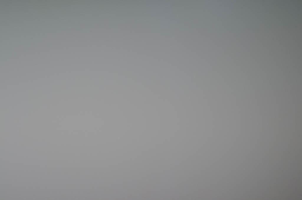

Może mi ktoś powiedzieć co to za plamka na zdjęciu ? Dzisiaj przymknąłem przysłonę i na każdym zdjęciu jakieś plamy wychodzą.

Czy na każdym jest taka sama plama?

Tak w środku kadru.

Czy masz może zrobione zdjęcie jakiejś w miarę jednolitej powierzchni - np. kartki, ściany, nieba?
Czy masz już drugi obiektyw?

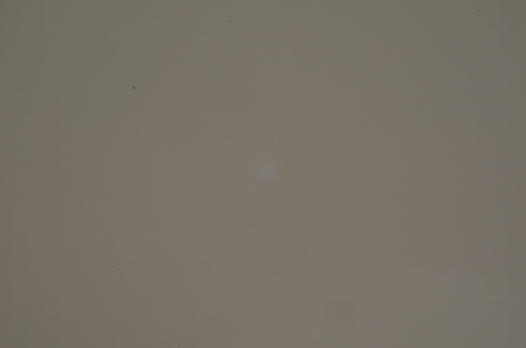

Nie mam ale za moment postaram się zrobić.
Mam tylko 1 obiektyw.
[ Dodano: Sro 25 Lut, 2015 19:35 ]
Trochę syfu już jest na czymś...

maziek
Optyczny
zdjęcia robię głową
Pomógł: 22 razy
Posty: 5159
Skąd: Chełm I stolica PRL!
Wysłany: Sro 25 Lut, 2015
Jasna plama to chyba raczej obiektyw. Zajrzyj po odkręceniu, czy nie widać czegoś dość centralnie na szkle. Kurz na matrycy w całej okazałości zobaczysz, kiedy wykonasz zdjęcie z maksymalnie przymkniętą przysłoną (np zdjęcie nieba).

IMO też warto by zrobić podobne zdjęcie innym obiektywem.

To raczej syf jakiś na matrycy, obiektyw sprawdziłem i nie ma większych śladów na nim. Środek też jest czysty.

Zrób zdjęcie białej ściany bez obiektywu, dobierz parametry, żeby nie było prześwietlone.

Kurz zwykle jest okrągły, przynajmniej takie miałem na Canonie 1dII. Problem nie powinien być widoczny na f/1.8. więc się nie przejmuj
Kurz testuje sie wg. instrukcji C na obiektywie minimum 50mm celując w białą kartkę na f/22 lub podobnej
Sunders
Temu Panu już podziękujemy
Pomógł: 606 razy
Posty: 9852
To nie jest kurz. W grę wchodzi olej lub wada obiektywu.

O to mnie pocieszyłeś ;/ Robiąc zdjęcie bez obiektywu jest czysto na całej powierzchni
Zdjęcie bez obiektywu.

Zrób zdjęcie f/1.8 i f/22
