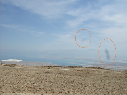

Mam pytanie do Was, szanownych fachowców, czy jest jeszcze nadzieja dla mojego starego kompaktu, który ma co prawda swoje lata, ale świetnie się spisywał i bardzo go lubię.
Od pewnego czasu na każdym zdjęciu zaczęła się pokazywać plamka, która wygląda jak cień. Załączam zdjęcie, ujęłam w pomarańczowym kółku jak to wygląda. Nawet na tym zdjęciu dostrzegłam, że pojawia się jeszcze druga malutka plamka obok i ją też zaznaczyłam. Na początku myślałam, że to obiektyw i czyściłam osobiście z zewnątrz, ale to nie ma wpływu.
Będę wdzięczna za pomoc w identyfikacji i być może podpowiedzi co do kuracji mojego starego fuji F20.
PS: Aha, i jak przybliżam zoom, to plamki rozchodzą się na boki.
Plik ściągnięto 5866 raz(y) 30,74 KB

Może obiektyw jest zabrudzony i trzeba go wyczyścić :wink:
Jeśli chodzi o zabrudzenie matrycy to raczej mniej prawdopodobne

No właśnie z zewnątrz czyściłam nie raz szmatką do okularów i tam gdzie jestem w stanie dotrzeć, to nie ma brudu. Jak spojrzę głębiej, to są tam różne miniaturowe kurze i kłaczki, ale to pod tym szkiełkiem, a tego chyba nie da się rozkręcić .. :cry:

Obiektyw to układ soczewek, a ten paproch, grzyb czy cokolwiek to jest, jest na którejś z nich. Możesz poświecić latarką i spróbować dopatrzyć się gdzie to jest umiejscowione. Niestety, może ci się nie udać tego usunąć.

A to nie jest coś z tą matrycą?
I czy jak zdobędę takie miniaturowe śrubokręty i rozkręcę aparat, to tam od środka da się dostać do obiektywu i go rozłożyć na części?

W mniejszych aparatach (np. Fuji X10) często wymieniają cały moduł obiektyw-matryca.
Bez lutownicy nie rozbierzesz, a jak wysypią ci się zębatki mechaniki obiektywu -to nie złożysz tego potem do kupy. Możesz też przerwać jeden z fleksów.
Nie poradzisz sobie.

Kasia, kluczowy test wykonałaś już sama: gdyby to był śmieć na matrycy, to nie miałby prawa przemieszczać się podczas zoomowania. Tzn. pozostawałby nieruchomy względem ramki kadru podczas zmiany kąta widzenia aparatu. Skoro jednak jeździ na boki, to musi być na którejś soczewce. Oczywiście patrz na jego przemieszczenie względem krawędzi samego zdjęcia, a nie np. elementów krajobrazu czy innych obiektów w kadrze. Możesz też sprawdzić, czy nie zmieniają się wymiary samego śmiecia na zdjęciu. Wszystko to, co tkwi na matrycy nie ma prawa drgnąć. W sposób powtarzalny oczywiście, pomijam jakieś przypadkowe przemieszczenia wywołane ruchem elementów obiektywu w pobliżu, potrząsania aparatem itp. (choć to mało prawdopodobne i tak).
Pozdrawiam
-J.
P.S. Tak jak Ci piszą inni, sama raczej tego nie usuniesz

Tak, plamka rośnie i maleje rozjeżdżając się na boki.
Szkoda aparatu.
Lutownicę mam, ale ten aparat jest, zdaje się, tylko na śrubki.
Dzięki za odpowiedzi.

Próbowałaś dopatrzeć się tego zabrudzenia przez przednią soczewkę?

Nie uda ci się złożyć takiego elementu. http://www.ebay.com/itm/N...=item35dff61620
-bez odlutowania fleksów się go nie otworzy (bo są pewnie z 2-3 stron), no i nie ustawisz śrubek wysuwu obiektywu tak aby po złożeniu poruszał się w całym zakresie.

Oczywiście, że szukałam zabrudzenia; są tam mini-kłaczko-kurze. Ale nic pojedynczego, jak to widać na zdjęciu, tylko jest ich więcej. Jak się dostały, skoro ten obiektyw taki szczelny?
A czy ktoś wie, gdzie się wymienia takie obiektywy i ile chcą średnio za taką przyjemność?

Do twojego modelu teraz nie ma http://www.ebay.com/sch/R...20&LH_PrefLoc=2
Nie opłaca się raczej. http://allegro.pl/fujifil...5146342260.html
[ Dodano: Pią 06 Mar, 2015 01:37 ]
http://www.ebay.pl/itm/Fu...=item43d78a82e8
