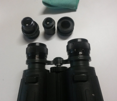

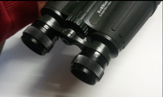

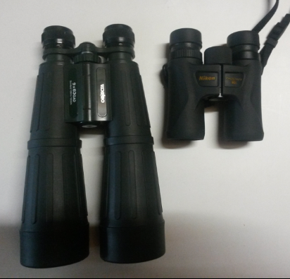

Więc tak test latarkowy obiektywu jest dokładnie 63-64 mm , źrenica wyjściowa mierzone sówmiarką 4mm takie raczej niepełne , okulary trzy elementowe są od zagorsk bpc5 8x30 gdzie źrenica jest podana 3,75mm , okulary z rosjanki padowały bardzo ładnie lecz musiałem je jakby wyżej osadzić aby uzyskać prawidoowe ogniskowanie na małych odległościach jak i dalekich użyłem pierścieni stalowych h-3mm, poprawioa się jakość optyki np potrząc wieczorem na swiecący bilbord i ruszająć się byoo jakby odbicie drugiego obrazu ruchome zależne od kątu patrzenia( nie zdwojony jak w tozkolimowanej) . Wiadomo optyka 20-30letniej lornetki nie będzie tak dobra jak w dzisiejszych dobrej klasy :wink: fot przez lornetke robione smartfonem , moge ewentualnie jeszcze jakby bardzo ktoś chciao wpożyć spowrotem jeden okular oryginalnu do niej i zrobić dwa fot przez orgonał i przez okular zamontowany z rosjanki no tylko że troszke dłubaniny . Do jaqb piszesz że powiększenie lornetki to stosunek ogniskowej do okularu... to zapytam czy np w teleskopie o ogniskowej 900/114 jak mam okular 25mm bez barlowax2 mam 36 przybliżenia a jak wsadze okular np12,5mm to mam już 72x jak okular 7mm To mam 128x a ogniskowej raczej nie zmieniam . Tak że tu się z Tb nie zgodze :wink:
