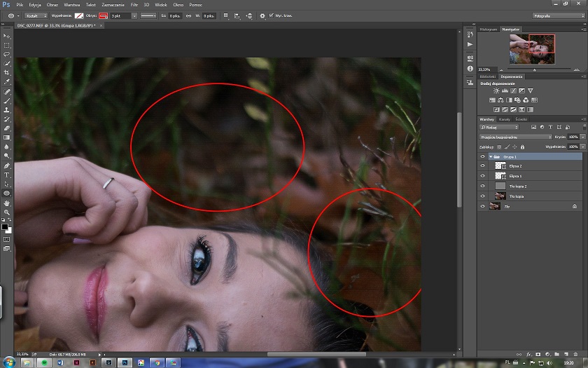

Od dłuższego zauważyłam, że na zdjęciach (aparat Nikon d5200) pojawiają się poziome paski. Szczególnie, gdy zdjęcia były dość ciemne i zostały rozjaśnione. Czy mógłby mi ktoś pomoc, o co dokładnie chodzi i czy nie jest to jakaś usterka aparatu? wszystko jest nowe. aparat ma ok. pół orku, i niezależnie od obiektywów, na wszystkich zdjęciach jest tak samo..

To mankament matrycy dość znany, zwany bandingiem. Szczególnie często występuje w d5200 i d7100(ta sama matryca).

A czy można to jakoś naprawić, lub no nie wiem.. zrobić z tym cokolwiek? :/

Tak. Trzeba prawidłowo naświetlać. :) Spore to rozjaśnienie dodałaś w Photoshopie, że wyszedł banding?

Trzeba nauczyć się z tym żyć, albo zmienić puszkę :D
Nawet jak się dobrze naświetli to w ciemnych partiach wychodzi banding, szczególnie dla ISO 800 i więcej... te matryce już tak mają. Tak czy siak, komor dał Ci radę. Naświetlaj sobie portrety na +0.7EV o ile możesz.
