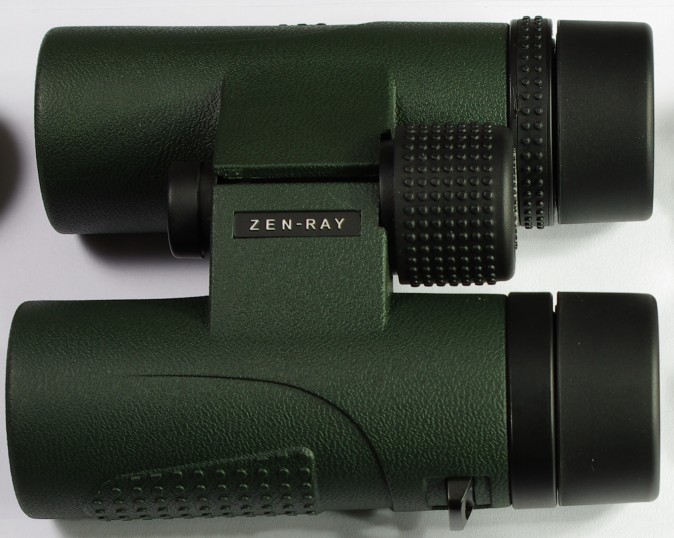

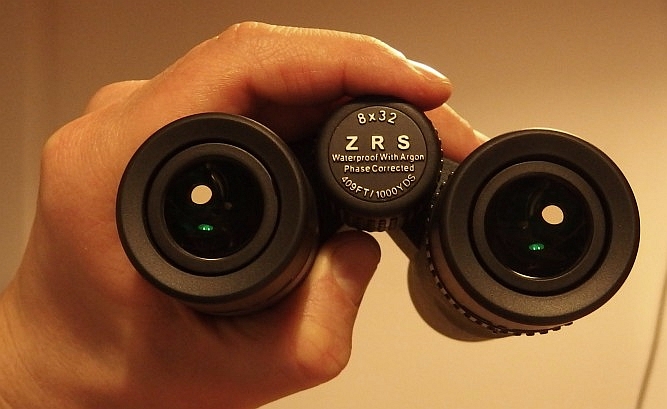

Lornetka kupiona całkiem przypadkowo – trafiłem na dobra okazję cenową, zagości chyba w mojej kieszeni na dłużej. Pierwsze wrażenie to faktycznie bardzo mały rozmiar, solidna konstrukcja i niewielka masa (producent podaje 440g, waga pokazała trochę więcej). Swego czasu oglądałem kilka modeli dachowych za 700 -1000zł i na ich tle ZEN-RAY wygląda bardzo przyzwoicie jeśli chodzi o materiały i mechanikę.
Mimo swych rozmiarów wygodnie leży w męskiej dłoni, mostek zapewnia podparcie dla dwóch palców, na kciuki przewidziano niewielkie wgłębienie. Wygodne pokrętło regulacji ostrości działa z właściwym oporem, pierścień korekty dioptrii także spełnia dobrze swoją rolę, choć jego znacznik jest ledwie widoczny. Guma na obudowie z wyraźną fakturą oraz wypustki na pokrętłach zapewniają pewny uchwyt i obsługę także w grubych rękawiczkach.
Dostarczanego w komplecie paska ani torby jeszcze nie używałem. Lornetka, jak już wspomniałem, mieści się w kieszeni kurtki, także w teczce nie zabiera zbyt wiele miejsca.

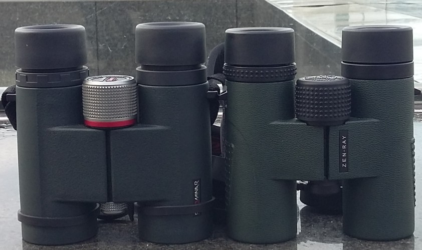

Bezpośrednie porównanie optyki ZRS 8x32 HD z Kowa BD 8x32 XD wypada na korzyść tej drugiej- Kowa to świetna lornetka. Na plus dla ZEN zaliczam pole widzenia, mniejsze rozmiary (na zdjęciu tego nie widać) i niższą wagę.

No właśnie, pole ZENka jest niewiele, ale jednak zauważalnie większe. Z drugiej strony brzeg tego pola jest słabszy niż Kowie (ostrość, AC i winieta). W centrum AC jest także mniejsza w Kowie. Masa i wymiary - punkt dla ZEN. W sumie chyba jednak wolę Kowę.

Abs, Jeśli rozmiar i waga nie są kluczowe - ZRS swobodnie mieści się w kieszeni a BD XD nie, lepsza będzie Kowa - to bardzo dobra lornetka.
ZEN trzeba by jeszcze porównać z Nikonami Prostaf 7s i Monarch 7- prawdopodobnie wypadnie gdzieś pośrodku. Nikony widziałem tylko w sklepie, nie jestem więc w stanie nic w tej chwili napisać o optyce. Spore obawy mam tylko co do ich wykonania - plastik i guma nie wyglądały solidnie (delikatnie mówiąc). ZEN ma konstrukcję ze stopu magnezu i to daje nadzieję na dłuższą żywotność terenową. Tu właśnie upatruję dla niego niszy - mała i lekka lornetka na trudne warunki.
Jakoś po zdjęciu tego nie widać. Jeśli ZRS swobodnie mieści się w kieszeni to BD XD (może trochę mniej swobodnie) ale nadal powinno się spokojnie do kieszeni zmieścić :smile:

Niestety nie. Kowa wejdzie na wcisk do sporej kieszeni zimowej kurtki.
ZRS jest zdecydowanie mniejszy, tu masz zdjęcie z 8x28 i 7x36, na nim lepiej widać rozmiar. http://forum.optyczne.pl/...=28442&start=15
Gdyby Kowa była tej samej wielkości chyba bym ją kupił. Optycznie jest super, nawet mimo mniejszego pola.

Ale mnie nie interesuje 8x28 i 7x36. Chodzi mi o wymiary tych dwóch 8x32 lornetek co poniżej - jak widać bardzo zbliżone.

Kowa wchodzi do kieszeni kurtki zimowej i tam można ją nosić. Udało mi się także upchać ją do sporych kieszeni kurtki na lato, ale wymagało to wkręcenia muszli, złożenia tubusów, ale i tak kurtkę ściągało mocno na jedną stronę, no i... szkoda kieszeni. Tutaj ZRS będzie lepszy i nie chodzi tylko o rozmiary, ale i masę, on jest lżejszy i nie będzie tak urywać kieszeni.

Ale jak ZRS może być pod tym względem lepszy skoro ze zdjęcia wynika że jest mniejszy dosłownie o ułamek. Nie rozumiem tego :oops:
Masa to inna sprawa. Na razie skupmy się na rozmiarze :mrgreen:

No dobra, to liczymy :cool:
Tutaj jest ZEN w calach
http://www.zen-ray.com/sh.../zrshd8x32.html
po przeliczeniu wychodzi mi 119 mm x 112 mm
A tutaj Kowa, na szczęście w milimetrach 122x118
http://www.kowaproducts.c...MINARBinocular/
niby niedużo, ale przy niedużej lornetce... da się zauważyć ;)
Aha, teraz patrzę, że na zdjęciu ZEN jest ciut bliżej, więc wydaje się większy...
