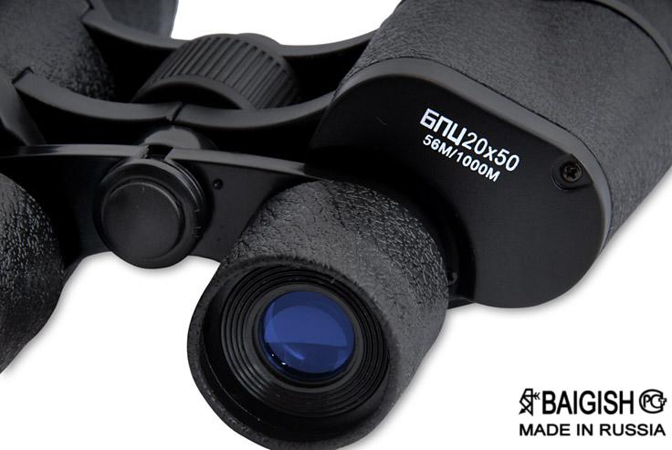

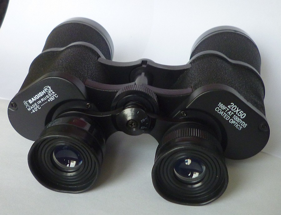

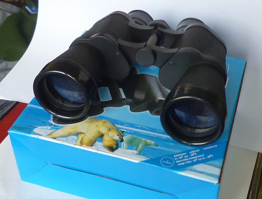

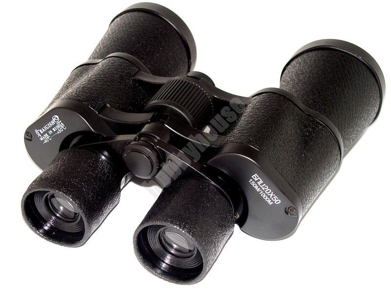

Chyba wiem o jaką lornetkę chodzi, miałem ją kilka dni , przysłał mi ją pewien sklep sportowy z Warszawy zamiast zamówionej Baigish 8x30, ( tą 20x50 odesłałem i ani 8x30 ani zwrotu pieniędzy już nie zobaczyłem, taka warszawska kultura bez pałacu ... )
Jak na chińską podróbę rosyjskiej lornetki za cenę niewiele ponad 100zł jakość miała całkiem przyzwoitą.
Przyjąłem że nie miała powiększenia 20x bo nie dałoby się tego utrzymać stabilnie w rękach, z drugiej jednak strony podane pole widzenia jest typowe dla 20x.
Zmierz średnicę źrenicy wyjściowej , tego jasnego kółka na tylnej soczewce okularu.
Jeśli ma 5mm, to powiększenie jest 10x, jeśli 2.5mm to 20x.
(zakładając że 50mm obiektyw nie jest oszukany, częściowo przysłonięty czymś wewnątrz, ja tego nie zauważyłem)
Średnica obiektywu podzielona przez powiększenie = średnica źrenicy wyjściowej.
Średnica obiektywu podzielona przez źrenicę wyjściową = powiększenie.
Czyli:
50/20 = 2.5 mm.
50/10 = 5 mm
PS: z tego co widzę obecnie dostępny model o innej budowie okularów i pokrętła ostrości ma podawane pole widzenia 150m i 56m, co całkowicie się wyklucza. 56 byłoby sensowne przy 20x, ale 150 to za dużo nawet jak na 10x, prawdopodobnie w chińskiej montowni podróbek mylą im się kompletnie stopy, jardy i metry.
