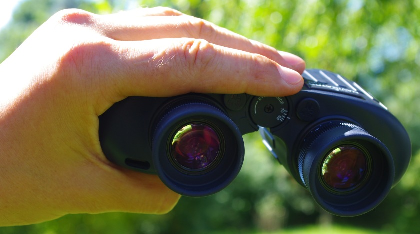

Teraz moją najmniejszą lornetką jest Steiner Navigator 7x30 - mieści się w bojówkach ale musisz sprawdzić czy możesz zaakceptować odblaski jakie czasem się pojawiają. Jeśli obserwujesz miasto nocą możesz zrezygnować bez sprawdzania ;) W plener czy do lasu OK, nad i na wodę super. w Cyfrowe.pl 739zł ostatnie sztuki. Jedną musiałem odesłać bo była mocno używana.

Steiner bardzo fajny ale czy kieszonkowy? Łowca okazji z ciebie Marlut. Będziesz miał niedługo kolekcje jak Arek.

Mieści się w kieszeni – przed chwilą sprawdziłem jeszcze dwie pary spodni. Jeśli koledze nie przeszkadza około 0,5kg to pod tym względem będzie OK. Jakością obrazu, jeśli pominiemy powstającą niekiedy mgiełkę, zdecydowanie przewyższa Monarcha 7 10x30 oraz wszelkie dachowe Vixeny i Vortexy w okolicach 1000zł. Jest jasny, ostry i prawie bez AC.
Przychodzi mi jeszcze do głowy Vortex Vanquish 8x26 - tylko ktoś go chyba odradzał....
Fotka niemal w skali 1:1
Plik ściągnięto 9512 raz(y) 77,92 KB

Jeśli Steinera Navigatora 7x30 uznajesz akceptowalnego pod względem rozmiarów, to jest to rozsądna propozycja w tym budżecie. Możesz też zapolować na używanego Monarcha 7 8x30. W cenie mieści się Prostaff 7s 8x30, ale on nie imponuje polem i jest gorszy optycznie od Monarcha.
