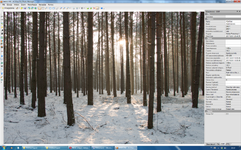

Mam problem z moim K5 lub obiektywem. Przy szerszym kącie w szkle Sigma 18-125 mm f/3.8-5.6 DC OS HSM lewa część kadru jest cholernie rozmazana. W czym może być problem?
Problem raz jest bardziej widoczny, raz mniej. Na innym szkle ciężko mi określić bo raz mam wrażenie że to się powiela ale w mniejszym stopniu ale na 100% tego nie stwierdze
lewa strona
Plik ściągnięto 2618 raz(y) 895,3 KB
prawa strona
Plik ściągnięto 2618 raz(y) 924,12 KB
wycinek środka
Plik ściągnięto 2618 raz(y) 907,12 KB
Cały kadr, parametry - ISO200, f/6.3, 1/60s, 18mm
Plik ściągnięto 2618 raz(y) 966,48 KB

Za duzo tych drzew i w roznej odleglosci. Zdjecie z reki? ze statywu? Stabilizacja wlaczona/wylaczona? Moze nie dzila?
Znajdz sciane z cegiel (nie tynkowana ;) , ustaw sie naprzeciwko i powtorz test.
