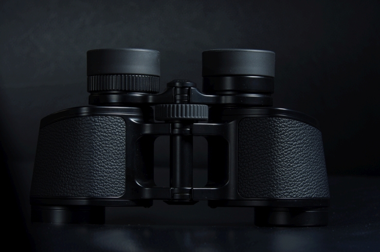

No i to jest fajne że do jasnych obiektów wcale nie potrzebujemy dużej źrenicy. Zauważyłem że podpatrując Księżyc w pełni raził mnie obraz w EXie 8x40. I tak sobie teraz myślę że wezmę moją Dakotę 7x28 na obserwacje nocnego nieba.
Na nocne niebo najlepsze są czarne lornetki ;)
Plik ściągnięto 9621 raz(y) 235,25 KB
Arek
Redaktor
Pomógł: 289 razy
Posty: 14239
Skąd: Warszawa
Wysłany: Sro 01 Mar, 2017
I jeszcze na wyprawy do Afryki też. Bo ludzi o czarnej skórze najlepiej obserwuje się przez czarne lornetki.
