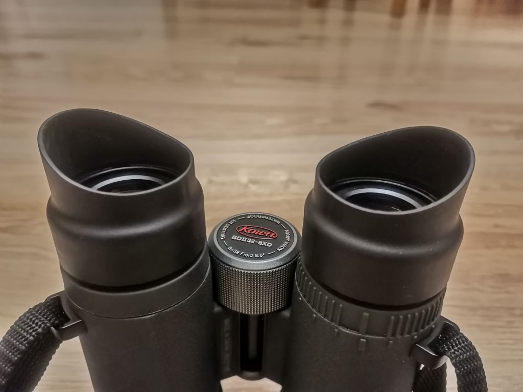

Stałem się posiadaczem Kowa BDII-XD 8x32.
Ułomności optyczne nie będą miały większego znaczenia.
Będzie używana do obserwacji dziennych jako kompakt.
Dla mnie jest z bardzo dobrą obudową i mechaniką.
Muszle oczne poprawiłem w własnym zakresie co widać na zdjęciach.
Pozdrawiam Janek.

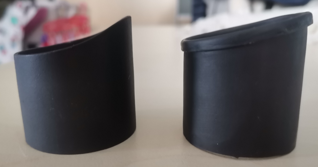

Jako materiał użyłem koszulki termokurczliwej o średnicy fi50.
Do wykonania jest potrzebna odpowiednia tulejka o zbliżonej średnicy muszli ocznej, opalarka, nożyk, dremel z tarczką listkową do profilowania itp.

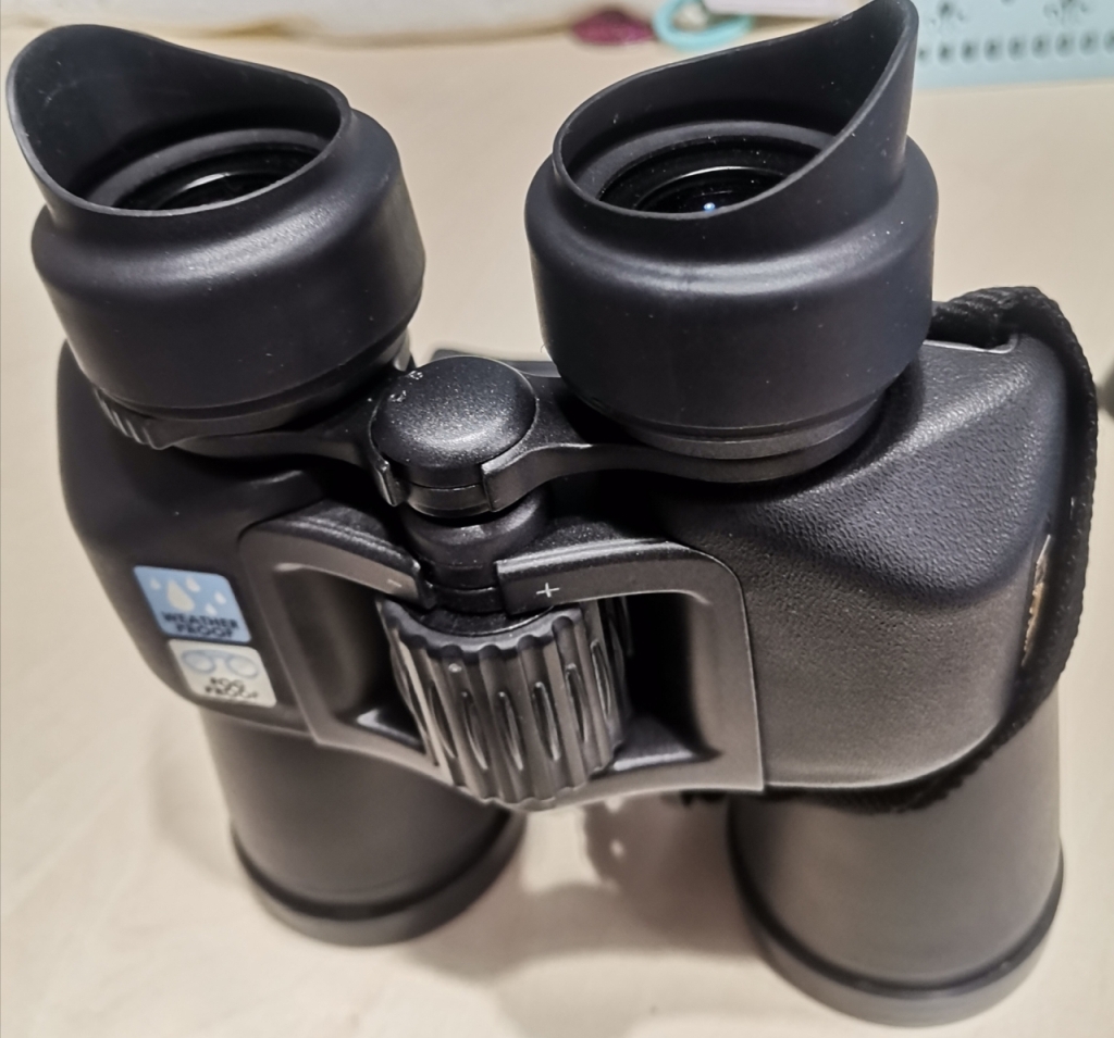

Praktycznie da się wszystko zrobić, jak widać wyszły one niezbyt profesjonalnie.

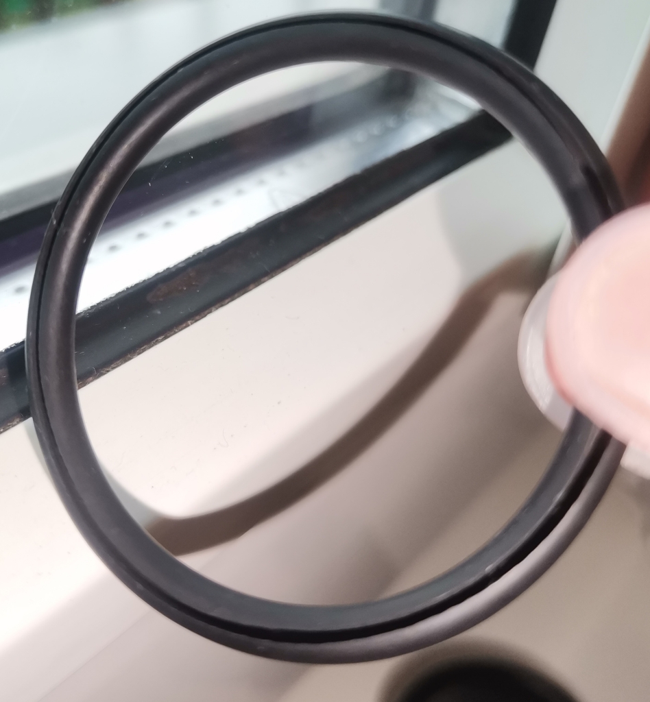

Jeśli będzie chwila czasu to wykonam je w połączeniu z oringiem w postaci lamówki.
Uważam że jak coś zrobić to żeby dużo nie odbiegało od Swarovskiiego.
Swarovski to chyba też polskie nazwisko.
Widoczna na zdjęciu Konica Minolta Activa 10x50 WP z moimi muszlami bardzo dobrze funkcjonuje.
Pozdrawiam Janek

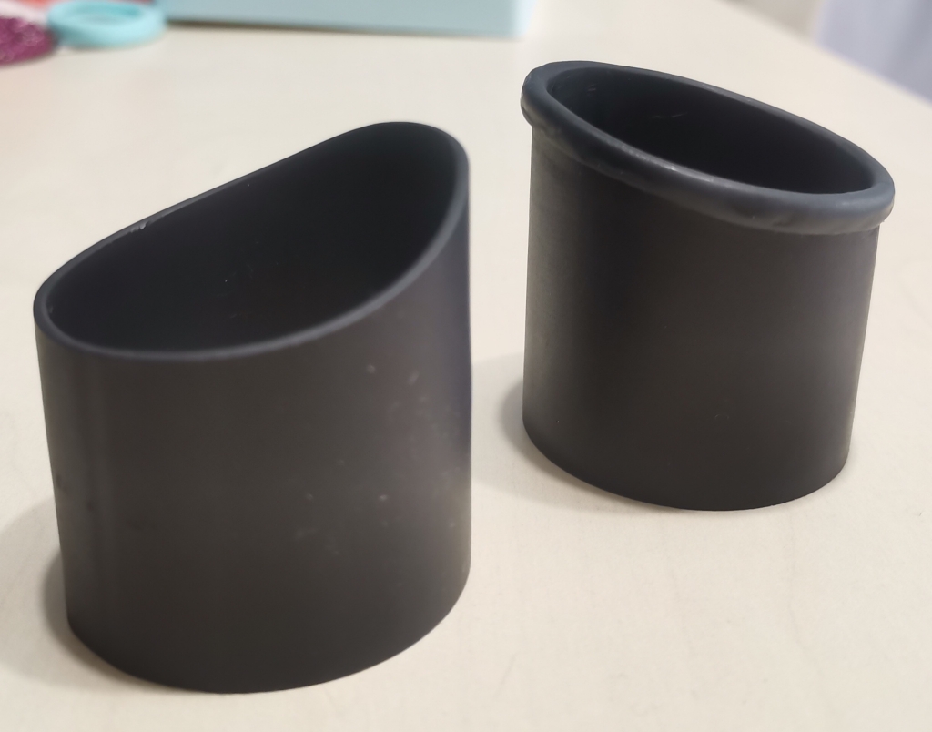

Nie no to wywiniecie, też wyszło dobrze. Wiadomo, że maszynowo zawsze łatwiej i precyzyjniej, łącznie z powtarzalnością.
Jak dla mnie jest spoko, ważne że jesteś zadowolony.
Gdzie kupowałeś tak duże szerokie koszulki, w sklepach instalatorskich ?

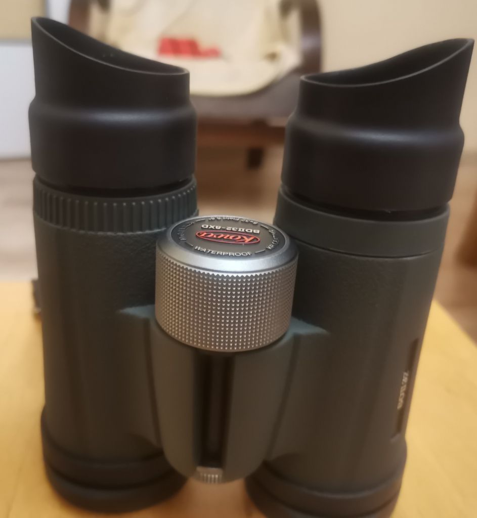

W wersji z oringiem wyszły wizualnie i praktycznie bardzo dobrze.
Koszulkę termokurczliwą kupiłem w hurtowni elektrycznej.
