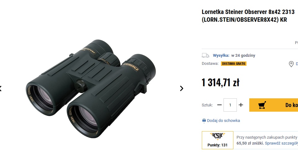

Wysłany: Nie 06 Mar, 2022
Dwa razy drożej niż Delta Forest, a podejrzewam że 5 razy bardziej wytrzymała...
Obserwatorek...przecież to jest dziurka od klucza (6,5*-50*okular), wcześniej obserwatora wypatrzyłby wróg niż obserwator wroga. Do tego Steinery słyną z dużej AC, więc przy tak małym polu ta AC zabija obraz. Steinery są dla fanatyków marki i obserwowania statycznych obrazów bo w dynamicznych scenach, żeby śledzić obraz w tak małym polu widzenia, można dostać oczopląsu :roll: . Ale to jest moje zdanie a inni nie muszą się z nim zgodzić.
Co do wytrzymałości, to możesz mieć rację, ale czy tak jest? Tego nikt nie sprawdził. Już w jednym teście Forest wykosił te najlepsze, więc nie wiadomo jak byłoby w tym przypadku :grin: .

Wysłany: Pon 07 Mar, 2022
Lornetka 8x z polem widzenia 6,5 stopnia to bardzo słabo. Nie widzę tu przyjemności z patrzenia przez coś takiego.

Wysłany: Wto 08 Mar, 2022
Ale to ma być na wojnę a nie na spacer ;)
