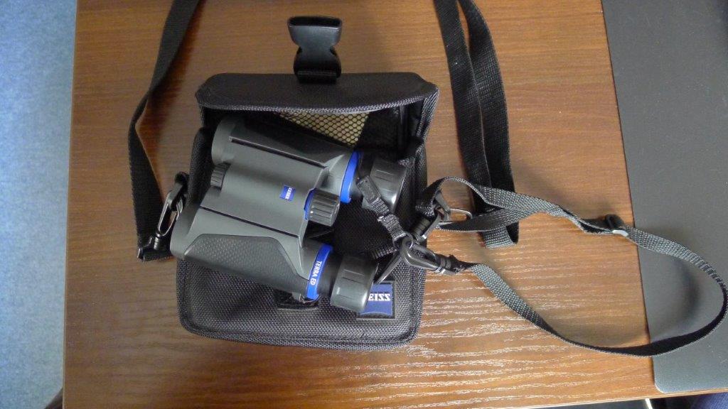

Raczej nie pojawi się na bazarku, będzie pasować idealnie :mrgreen:
Plik ściągnięto 6851 raz(y) 91,72 KB
Maver
Początkujący
Posty: 37
Wysłany: Sob 30 Paź, 2021
Wypas :) )) Uspokoiłeś mnie dzięki
