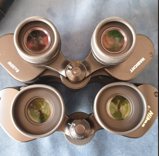

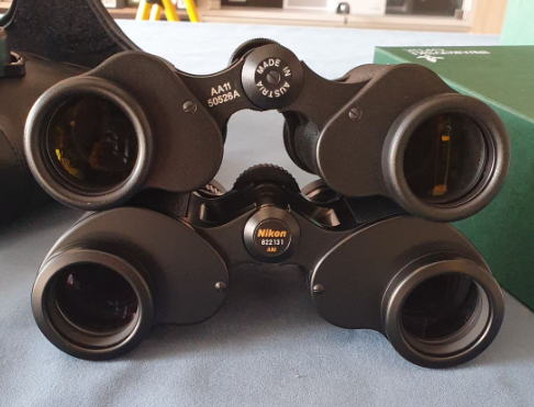

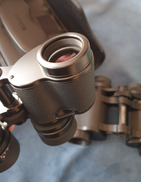

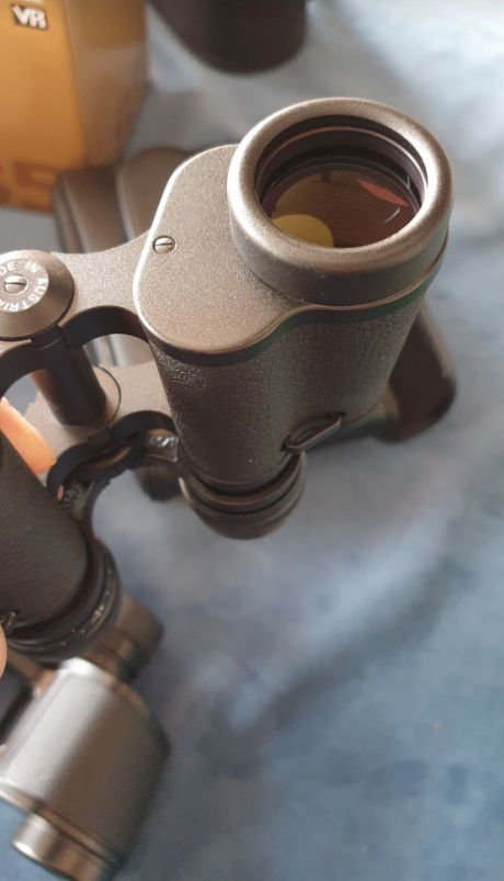

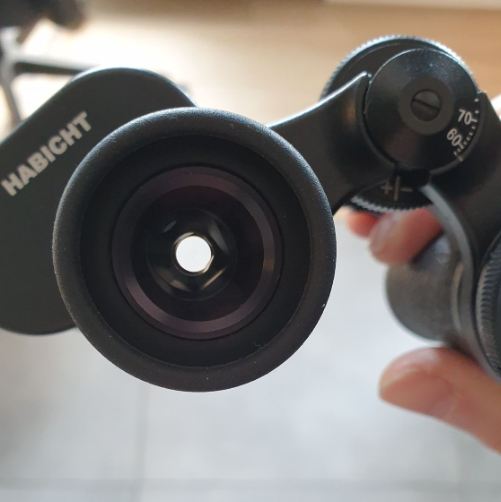

Często zapominamy o starych dobrych lornetkach ,które gdzieś tam sobie lezą i czekają na światło dzienne...
bez 2ch zdań jest nią lornetka Swarovski Habicht 8x30 W.
Będąc przejazdem w Łomiankach na sposób ominąć znakomitego sklepu BF gdzie udostępnili mi owego Habichta jak i parę innych lornetek.
a wiec tak, w krótkim porównaniu obserwując dzienne obrazy, domy, drzewa, slupy wysokiego napięcia ,etc.
Swarek Habicht 8x30 W wydaje się być odrobine lepszy od Nikona II 8x30 ...
Obraz jest bardziej bielszy, nie wpada tak w niebieski, muszle oczne mimo mniejszej wielkości w Habicht są lepiej dopasowane do oczu...
-W Nikonie wkładam oczy w okularu i cos dopasowuję a w H. przykładasz i zapomnij :) .
-Ostrość na osi optycznej- bardzo podobna z minimalna przewaga po str. Habichta.
-Obraz w Nikonie wydal mi się odrobine większy ale może to złudzenia.
-AC w Nikonie - grubsza i b. dostrzegalna, Habicht to takie fikuśna lornetka :)
Obie lornetki nie odbiegają od siebie na tyle drastycznie by wymienić jako zdecydowanie lepszą...
myślę, ze te lornetki zrobione są pod inne krajobrazy umożliwiając lepsza korektę w danych obrazach.
osobiście jestem naprawdę zaskoczony :jakością Habicht-a bo ma za sobą zapewne 30 lat życia a stawiam go na b. wysokim poziomie .
później -poprosiłem o NL EL
w porównaniu do porro NL wykazała przepaść jakości...
obrazy błyszczały i lśniły!!!! - to co było ostre w porro wyszło mega ostre.
Izolator wysokiego napięcia w porro- był ostry i jasny
w NL ... błyszczał na tyle swoją ostrością, bielą, kontrastem ,ze mozna było dostrzec odbicie przewodów !!!
NL w porównaniu EL raczej nie ma efektu rolowania ,okulary są chyba lepiej dopasowane do oczu- nie ma mowy o mikro-black out.
NL- mam wrażenie jak bym patrzył przez Nalgera...
dobiłem się jeszcze lunetką Sarowski 90mmza 19 tys., i pojechałem do pracy :)
z ciekawostek :
NL miała źle przyklejone miano parametrów lornetki ... zamiast 8x30 ? było 8x40... ktoś naklejając pomylił się.
wychodzisz ze sklepu z tylko jednym zdaniem:
Na cholerę mi duże lornetki skoro 30 mm NL załatwia wszystko :) .
:mrgreen:

TRYTON7, W tymże samym sklepie, mając już NL 12x42, kupiłem jako uzupełnienie właśnie EII 8x30. Musi coś być w tym, co piszą, że Nikon niedawno poprawił powłoki w EII, bo i kolor i kontrast w moim egzemplarzu są na bardzo wysokim poziomie. Zarówno w EII 8x30 jak i w NL 12x42 ostrość na osi wydaje mi się na topowym poziomie. Nie mam w każdym razie wrażenia, że patrzę przez szkło mniej ostre, gdy bezpośrednio po NL biorę do oka EII. Swoją drogą, różna jest percepcja ostrości w lornetkach o tak różnych powiększeniach. W mojej EII nie zauważam wchodzenia w niebieski. Raczej odczuwam jej kolory jako naturalne z minimalnym ociepleniem. W NL kolorystyka jest do bólu neutralna.
W EII AC na osi zauważam tylko, gdy jej naprawdę poszukam, a jestem na tę wadę wrażliwy.
Habicht 8x30, którego testowałem równolegle z EII, w ogóle nie nadaje się do moich oczu; nie byłem w stanie znaleźć dobrej pozycji bez mroczków.
Kolega z kolei patrząc przez EII musiał wywinąć muszle, żeby mieć pełne pole.
Powyższe świadczy, jak ważne jest dopasowanie lornetki do delikwenta, a recenzje należy czytać tylko jako drogowskazy.
