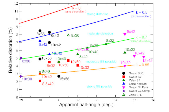

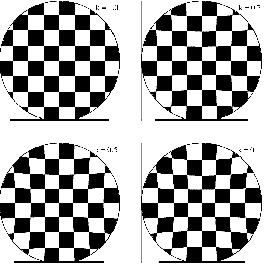

Czy jest związek między płaskością pola i dystorsją?
TRYTON7
Entuzjasta
Pomógł: 1 raz
Posty: 517
Wysłany: Pią 19 Maj, 2023
Holger trochę wyjaśnia w w swoich artykułach :
http://holgermerlitz.de/curv/pin_curvature.html
http://holgermerlitz.de/globe/distortion.html
http://holgermerlitz.de/newk/newk.html
Efekt kuli/rolowania w Kowie G. w porównaniu do EL jest prawie zerowy :mrgreen:
kumpel na zlocie mało się nie wywalił od kręcenia lornetką EL.
teoretycznie wydaje sie ,ze m bardziej płaskie pole tym mniejszy poziom dystorsji w pogoni za "złotą ścieżką", tj. k = 0,7. :cool:
Plik ściągnięto 5483 raz(y) 163,81 KB
