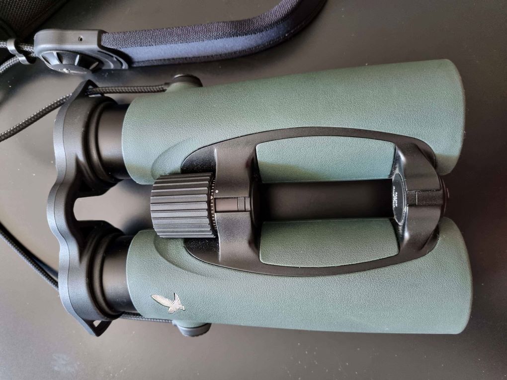

Mam EL już prawie 3 lata i nic się nie dzieje. Okładziny są jak nowe, jak w dniu zakupu. Jestem pierwszym właścicielem i wiem jaka jest jej historia :-) Czyszczę tylko wilgotną szmatką, nic poza tym. To czego na pewno nie robię swojej lornetce to zostawianie na słońcu w samochodzie latem.
Jeśli koledze napisali o ekoskórze, to może to była jakaś wersja specjalna. Bo standardowa to raczej skóry nie udaje.

Najwieksze uszkodzenie. Podklejone kropelka bo liczę że do jesieni wytrwa. Ktoś pomoże jak dodać fotki?. Ewentualnie wyśle komuś na mejla żeby dodal
