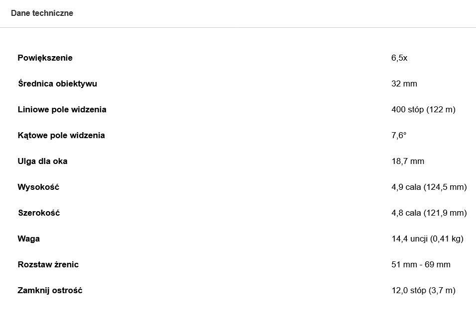

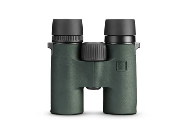

Vortex "wypuścił" na rynek nową lornetkę dla dzieci i młodzieży, pod nazwą Bantam HD 6,5x32.
Lornetka, sądząc po cenie 99,99$, należy do najniższej optycznie, półki jakościowej, co nie zmienia faktu, że właśnie dla dzieci, będzie idealna na początek kariery lornetkowej. Jej gabaryty i waga, oraz rozstaw muszli ocznych są w sam raz dla tej grupy wiekowej. Co do jakości optyki to trudno coś powiedzieć, chociaż na BF pokazały się pozytywne opinie użytkowników.

Od razu sprawdziłem czy to nie jakiś budżetowy klon KOWY BD-II 6.5x32
ale jednak różnice są znaczne:
pole widzenia 122 / 175
min. ostrość 3.7 / 1.3
czyli jednak zupełnie inna konstrukcja.

W specyfikacji podano mylne dane co do wielkości pola, bo 400 stóp to jest 132 m czyli 7,5* albo 122 m czyli 7*. Różnica dość spora. Gabaryty troszkę większe od 8x32 ale wagowo lżejsza. Optyka może być na poziomie Crossfirerów :wink: .

Wygląda zachęcająco po kątem takiego przynajmniej 7-latka. Tylko trzeba upewnić się co do rozstawu zrenicy.
Pole w specyfikacji jest źle przeliczone ze stop na metry, częsty błąd w sprzecie amerykańskim wpowadzanym na rynek europejski. Oryginalnie są stopy na 1000 jardów, wiec trzeba licznik i mianownik przeliczyć na metry, a nie tylko jedno. To daje 133 metry / 1000 metrów, czyli 7.6*

Pole Vorteksa małe, ale powiększenie też i jest szansa, że dzieciak w miarę komfortowo będzie patrzył...

Patrzenie przez tego Vortexa to będzie jak patrzenie przez dziurkę od klucza, jeżeli 7,5* to 49* a jeżeli 7* to tunelik 45*, ale dzieciom może to nie będzie przeszkadzało. Pytaniem pozostaje, kto da za lornetkę dla dziecka 500-600 zł. Chyba, że w krótkim czasie cena "spadnie" jak za Triumpha 10x42, np do 400 zł. Czas pokaże :wink: .

Może to małe pole jest super skorygowane i brzegi są nawet ostrzejsze niż centrum?

Jednak pole mogliby zwiększyć nie podnosząc ceny. Udowodnili, że jest to możliwe wprowadzając serię Diamondback HD, która od starszej wersji rożni się wielkością pól i nie różniła się ceną w momencie premiery. Dzieci mają problem z utrzymaniem stabilnego obrazu i zwiększenie pola pozornego choćby o 5* uczyniłoby tę lornetkę bardziej przyjazną dla milusińskich.

Binokularnik, robiąc to o czym piszesz, musieliby podnieść cenę, bo to jest w takim przypadku nieuniknione. Diamondbacki to wyższa klasa od Crossfirerów, Triumphów a ten Bantam to klasa, może z poziomu Triumpha, na co wskazuje cena. Co do cen to Vortex ma ciekawą politykę, starają się nie podnosić cen na nowe serie produktów, ale też jakość tych nowych, nie odstaje na lepsze od starych. Różnią są niuansami, na +/-. Piszę oczywiście o Crossfirerach, Diamondbackach i Viperach bo Razory to już inna półka jakościowo-cenowa.
Co do pola w Bantamie, masz rację, mogli zrobić większe, przynajmniej 8*, bo to już poprawiłoby komfort obserwacji.
