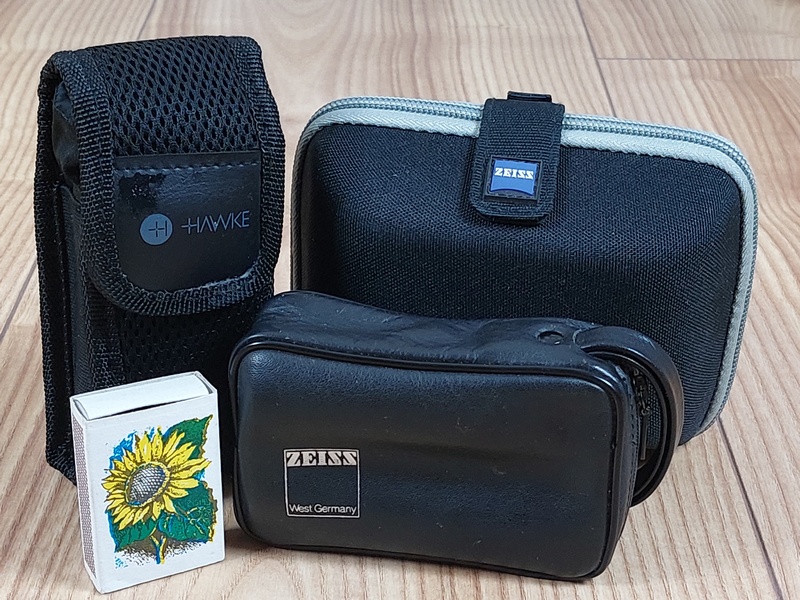

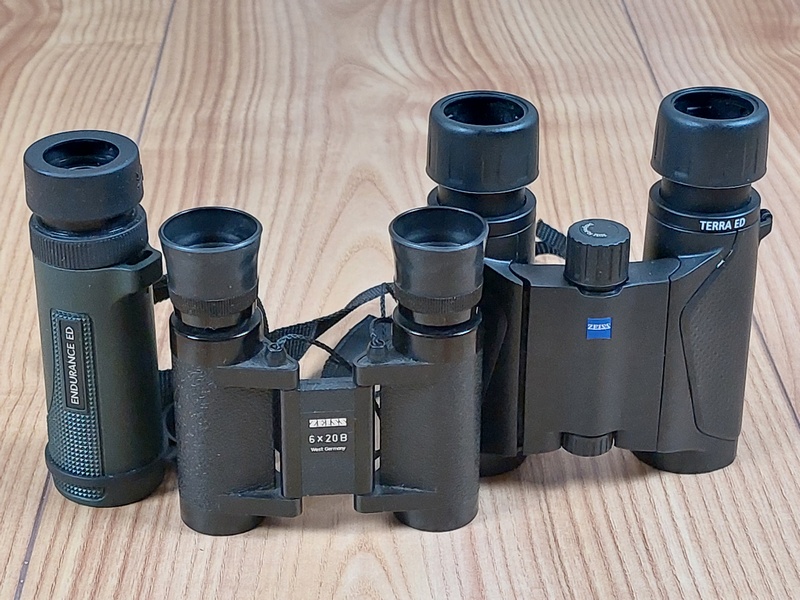

Prawie 2 lata temu kupiłem Zeissa Terrę ED 8x25, który przejął część zadań Kowy 8x32 - w końcu mogłem nosić lornetkę codziennie... No prawie. O ile dobrze leży w kieszeni zimowej lub jesienno-wiosennej kurtki, to już do letnich ubrań tak sobie. W międzyczasie kupiłem na prezent monokular Hawke Endurance ED 8x25, który jest o połowę lżejszy i mniejszy od Terry. Jakość optyczna i użyteczność były dla mnie akceptowalne, a że niedrogi, to kupiłem także sobie. Hawke wylądował w kieszeni i nie raz się sprawdził, a Terra powędrowała do trójkątnej torby rowerowej pod ramę.
Ostatnio miałem okazję kupić około 40-letniego Zeissa 6x20B, którego chciałbym tutaj porównać do mono Hawke. Dlaczego nie do Terry 8x25? Bo Terra jest jednak trzykrotnie droższa, dwukrotnie cięższa, zauważalnie większa i lepsza optycznie. Wydaje się też solidniejsza, bo choć oba Zeissy są "plastikowe", to jednak Terra ma tworzywo wzmocnione włóknem szklanym, magnezowy mostek i jest obłożona gumą (wożę ją pod ramą już ponad 1500 km i dalej kolimacja bez zarzutu). A mono Hawke to ta sama klasa gabarytowa i cenowa, więc oba instrumenty mogą być rozważane jeśli ktoś potrzebuje niedrogiego i maksymalnie kieszonkowego sprzętu optycznego do zerkania.
Zdjęcia przedstawiają wszystkie 3 instrumenty, a poniżej wyniki porównania Zeiss 6x20B / Hawke mono 8x25

Pozycja robocza
Plik ściągnięto 3775 raz(y) 252,93 KB
Pozycja złożona
Plik ściągnięto 3775 raz(y) 204,43 KB
Zapakowane do transportu
Plik ściągnięto 3775 raz(y) 233,68 KB
