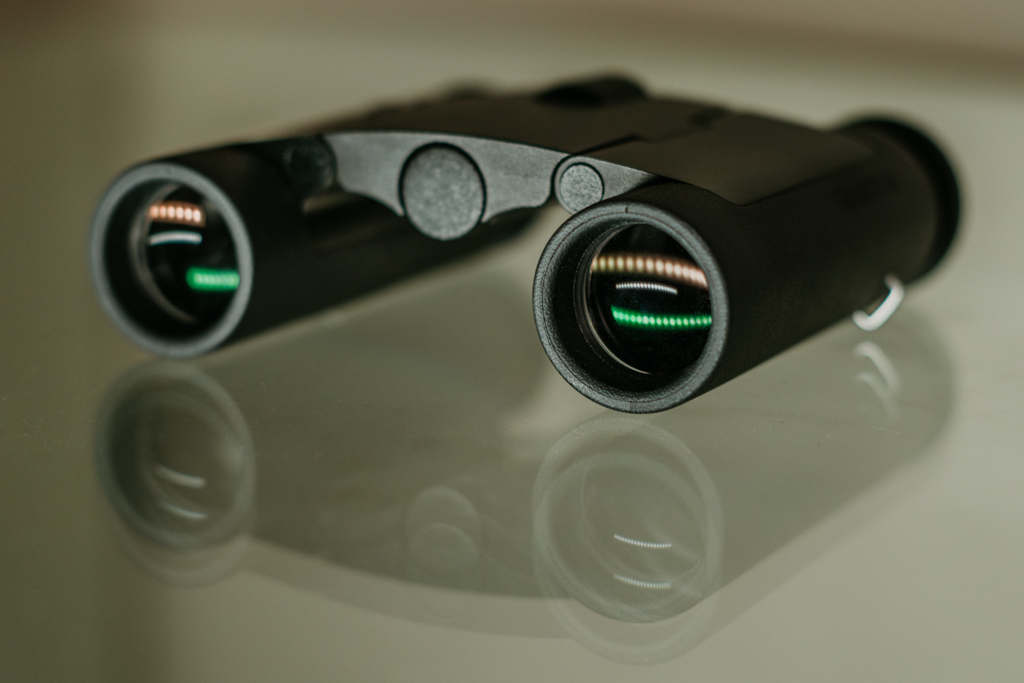

W podzięce za to, jak fajnie piszecie i dzielicie się wiedzą na temat lornetek postanowiłem napisać coś od siebie. Opis będzie dotyczył lornetki Swarovski Curio 7x21, z tego co zauważyłem maluchy nie cieszą się na tym forum specjalnym powodzeniem, jednak może dla kogoś ten opis okaże się przydatny czy też przynajmniej interesujący. Co ważne jest to moja pierwsza i jedyna poważna lornetka. Natomiast mam doświadczenie z obiektywami, więc optyka i podstawowe wady nie są mi obce. Lornetkę używam od początku roku, więc zdążyłem już dokonać wielu obserwacji, w różnych warunkach.

Design i jakość wykonania
Dla mnie piękny - nowoczesny, minimalistyczny i faktycznie mały choć nie powiedziałbym skrajnie mały. W kieszeni kurtki super, ale do spodni jeansowych praktycznie odpada, nawet jakiś bardziej luźnych wg mnie zbyt odczuwalne. Teraz gdy jest cieplej, przyłapałem się na tym, że i tak wolę plecak z szybkim dostępem…
Czytałem o raportach w sprawie odpadającego pokrętła ostrości. Mam nadzieję, że Swarovski przyjrzał się temu bardziej i obecne modele nie mają tego problemu. W moim nic się nie wydarzyło. Jakość wykonania jest, jak dla mnie nianaganna, świetne spasowanie. Po ponad 4 miesiącach użytkowania (bez futerału, same kieszenie kurtek bądź plecak) nie widzę jakiegokolwiek śladu zużycia, ryski itp. Nie noszę go też na pasku, wolę trzymać w dłoni, bądź chować do kieszeni.
