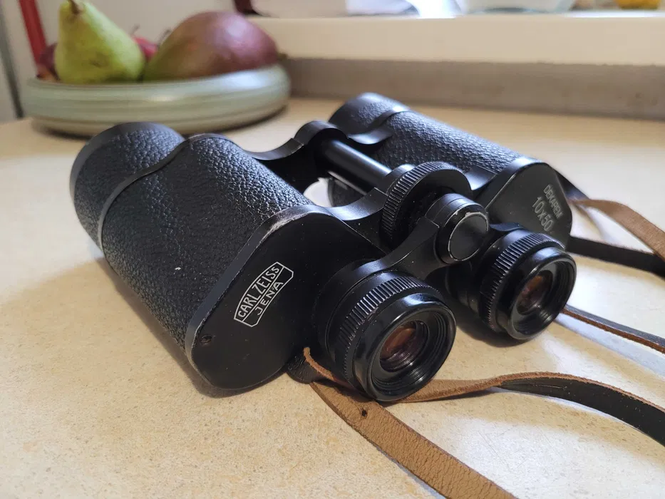

Witajcie, mam okazje kupić lornetke Carl Zeiss Jena Dekarem 10x50 za 500 zł. Ze zdjęć wygląda ok. Lornetka ma być do podglądania przyrody. Czy w tej cenie polecalibyscie coś lepszego ? Nie jestem profesjonalistą i nie mam mega wygórowanych oczekiwań, ale wolę cos używanego sprawdzonego niz nowy chiński badziew. Będę wdzięczy za info. Foty poniżej.

rajax...MZ, lornetka ta, na dzisiejsze czasy, ma tylko dwa plusy optyczne. Jeden to transmisja a drugi to wielkie pole okularów. Tyle i tylko tyle. Natomiast największą jej wadą jest jej mała ostrość i zażółcony obraz. Malo tego to lornetka pochodzi prawdopodobnie z ostatniego "wypustu" czyli z początku 1991 r. więc i jej jakość może być gorsza.
Jeżeli masz możliwość sprawdzenia jej przed zakupem, pod względem kolimacji, grzyba itd, i Ci spasuje to możesz zastanowić się nad nią.
W teście Optycznych nie wypadła dobrze. Lepiej wypadł już Nikon EX 10x50 ale to już nie 500zł tylko więcej, chyba, że używany.
Jest jeszcze Opticron Adventurer TWP 10x50, chyba za 550 zł, ale ma mniejsze pole, natomiast optykę ma lepszą, zwłaszcza jasność i ostrość. Lornetka nowa z gwarancją w sklepie, więc bez żadnego ryzyka :wink: .

Czytałem ten test i jestem świadomy że technika poszła do przodu i te wszystkie powłoki w starym Zeissie to już przeszłość. Ten Opticron wyglada ok :) 7

rajax...Opticron jest ok, zwłaszcza, że jest uszczelniony i ma korpus alu, co w połączeniu z dobrą optyką czyni z niego lornetkę bdb, zwłaszcza w takiej cenie.

Co do ceny, to nie moja sprawa, nawet nie wiem jak "stoją" takie lornetki, natomiast TU ważne będą walory fizyczne.
Na orzestrzeni ostatnich 3 lat miałem w ręku mnóstwo używanych lornetek z ofert sprzedażowych i niestety wszystkie posiadały wady przekreślające ich możliwości użytkowe
Lornetki te z przedziału 200 do 1500zł ..
Licz się z tym, że i ten Zeiss może mieć jakąś wadę którą trzeba,eba odnaleźć przed zakupem..

Nie pakuj się w stare sprzęty. Przerabiałem tą drogę. Dołóż 100zł i kup sobie np. Deltę Foresta II 8x albo 10x.
Będzie Pan zadowolony.
