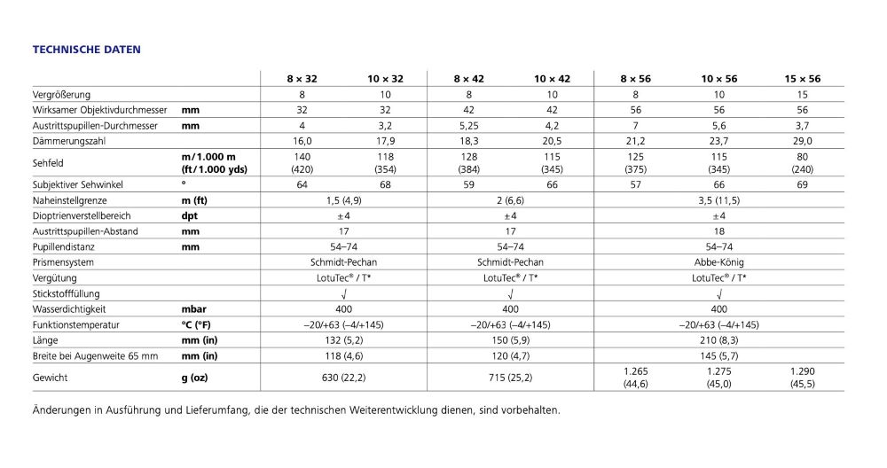

jeszcze dane techniczne w załączniku.
Plik ściągnięto 10441 raz(y) 79,7 KB

Ponad 5000 zl za 8x42 w UK, ciekawe ile w Polsce i UE. Co do optyki to ciekawe na ile będzie słabsza od optyki w SFL. SFL już w miarę potaniały np SFL 8x40 można nabyć za 7000 zł, więc różnica vs HDX jest mniejsza niż była w porównaniu do HD. Zobaczymy, bo są to, prawdopodobnie, ceny wyjściowe.

Wszystkie mają mniejszą mase od Conquestów HD, najbardziej różnią się 8x42 I 10x42, bo są lżejsze o ponad 10%. Czyli z ciężkich w swojej klasie stały się typowe.

Od dawna trabie, ze brakuje nam lornetkowej klasy sredniej. Bardzo dobrych optycznie i uczciwie wykonanych lornetek w cenie sub-alfowej, bez placenia premii za produkt flagowy marki. W SFL prawie sie to udalo, tylko ta seria w moim odczuciu to takie baby SF - jakoscia i przede wszystkim ciagle wysoka cena. Jesli w HDX koncepcja jest senior Conquest, to rokuje to jeszcze lepiej. A patrzac na takie parametry jak AFOV, ER, czy pryzmaty A-K w 56-tkach, to wszystko zdaje sie zgadzac. W tej legendzie o niezniszczalnosci i niezatapialnosci nowego modelu tez musi byc jakies ziarenko prawdy. Jestem ciekaw tego modelu.
