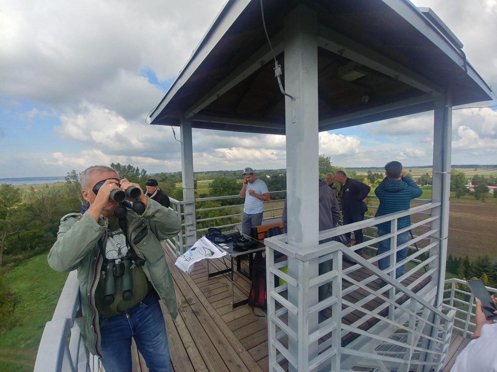

Do następnego spotkania, którego termin i lokalizację potwierdzimy bliżej wiosny. Tymczasem parę pamiątkowych zdjęć ze spotkania, prosze także o Wasze, szczególnie z wieży.
Plik ściągnięto 5376 raz(y) 654,68 KB
Plik ściągnięto 5376 raz(y) 527,69 KB
Plik ściągnięto 5376 raz(y) 668,23 KB
Plik ściągnięto 5376 raz(y) 689,93 KB

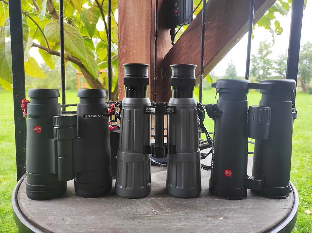

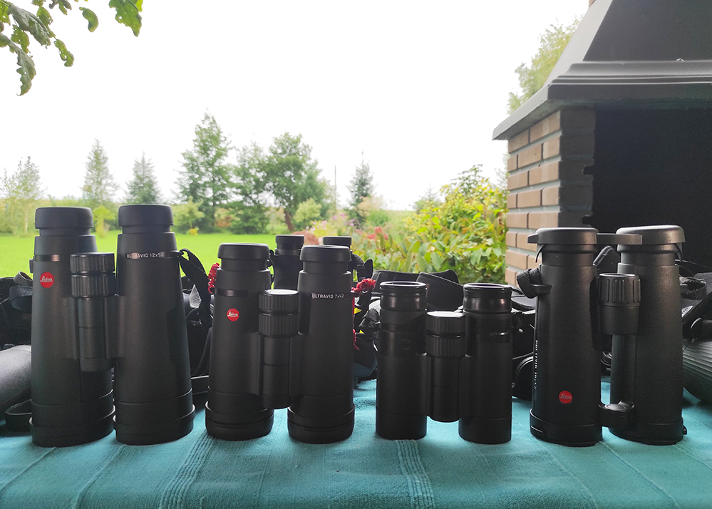

Tym razem ograniczyłem się do bardzo solidnego przetestowania jedynie kilku modeli. Dwie najważniejsze "pary" - Leica UV 12x50 i Swarovski EL 12x50 (wkrótce napiszę coś o tym porównaniu, wraz z załącznikami :smile: ).
Druga para to NL 10x32 i NL 10x42. Tu w dużym skrócie mogę napisać od razu. Obie TORPEDY! 4,2mm źrenica ciut "wygodniejsza" niż źrenica 3,2mm. Koniec porównania.
No i NL 14x52 (z moich obliczeń 14,6x52) - Torpeda do kwadratu! To jest optyczny Goliat! Perfekcyjny i piękny widok w wersji XL. Dzięki doskonałemu wyważeniu i wspaniałej ergonomii, bez problemu mogłem patrzeć przez nią z ręki!
Do zobaczenia wiosną.
ps miło było grać dla Was :smile:
Plik ściągnięto 5145 raz(y) 587,78 KB
Plik ściągnięto 5145 raz(y) 437,93 KB
Plik ściągnięto 5145 raz(y) 550,01 KB
Plik ściągnięto 5145 raz(y) 905,16 KB

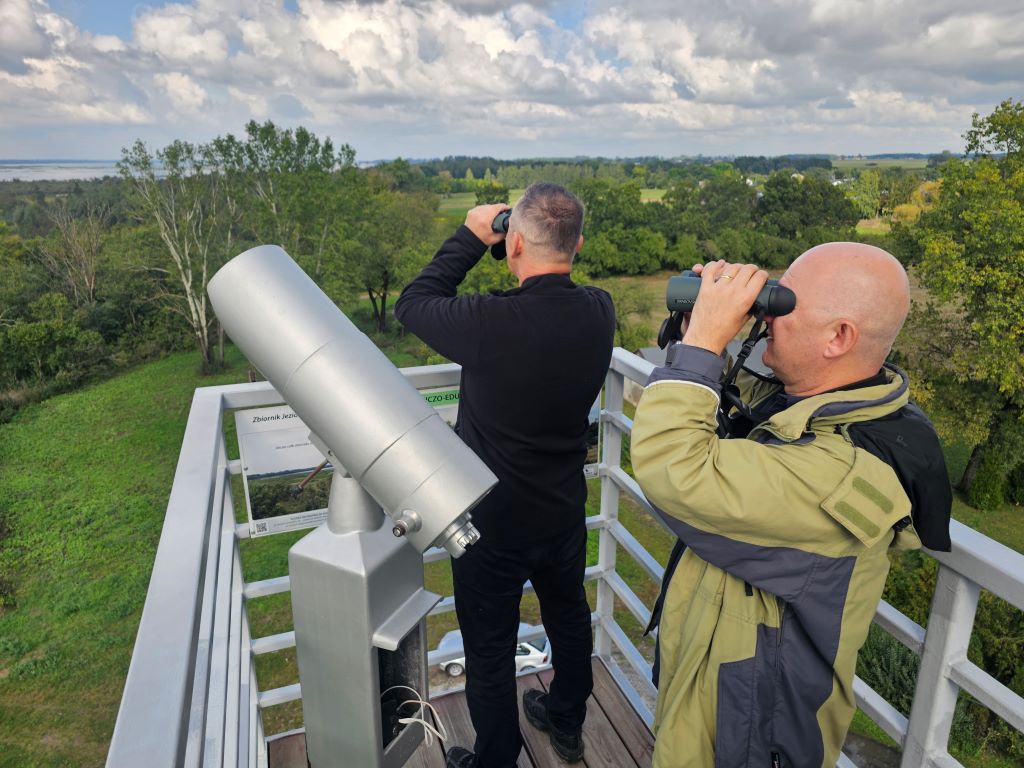

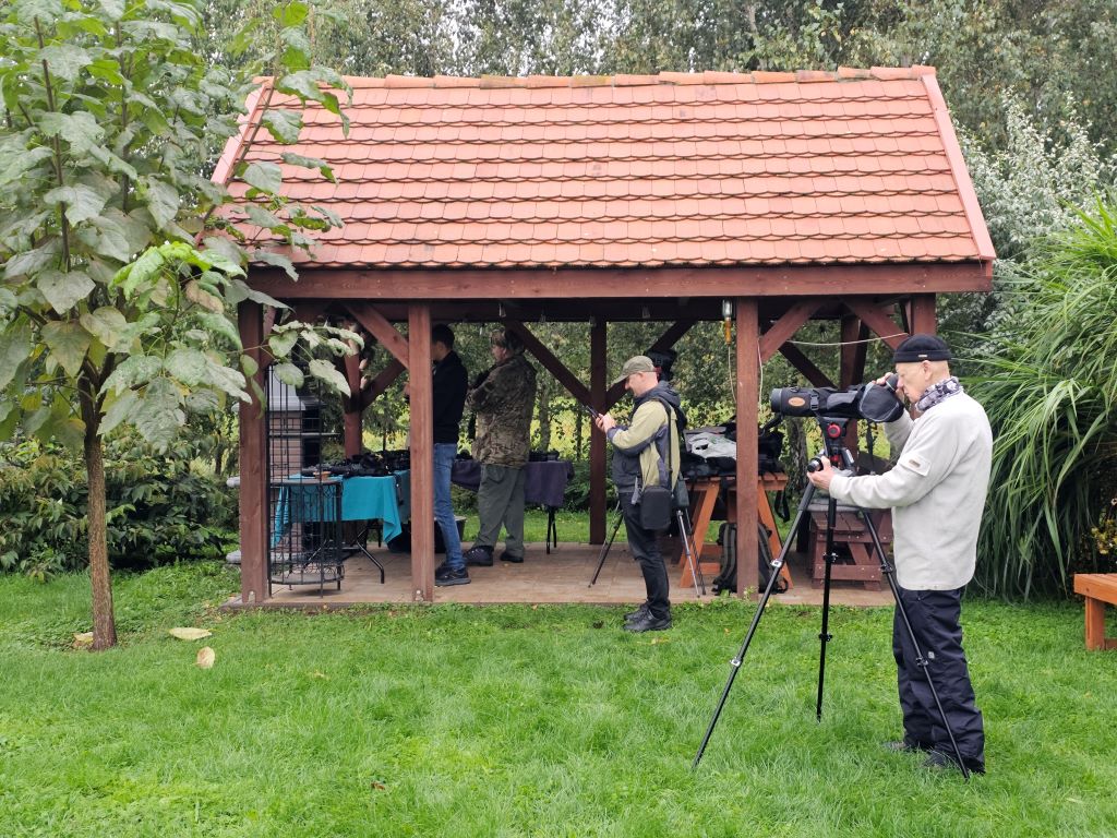

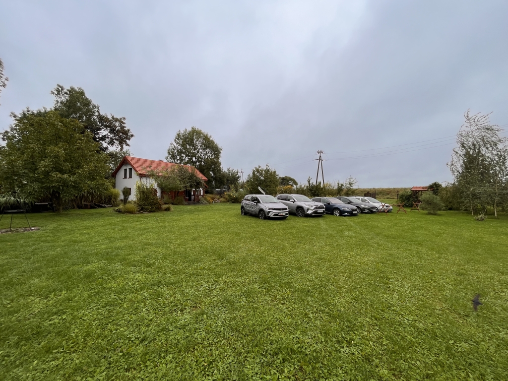

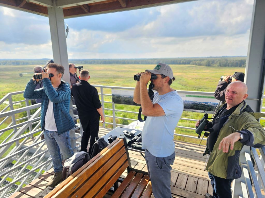

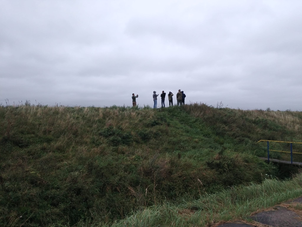

Wieże w Glinnem jak i w Proboszczowicach są naprawdę świetne, nie tylko dla ptasiarzy, ale także entuzjastów rogaczy - sporo ich biega po okolicznych łąkach. Fajny dojazd, ekspozycja horyzontu, wszystko się zgadza.

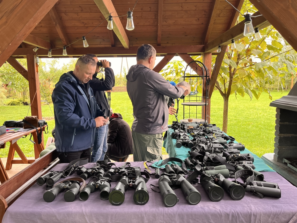

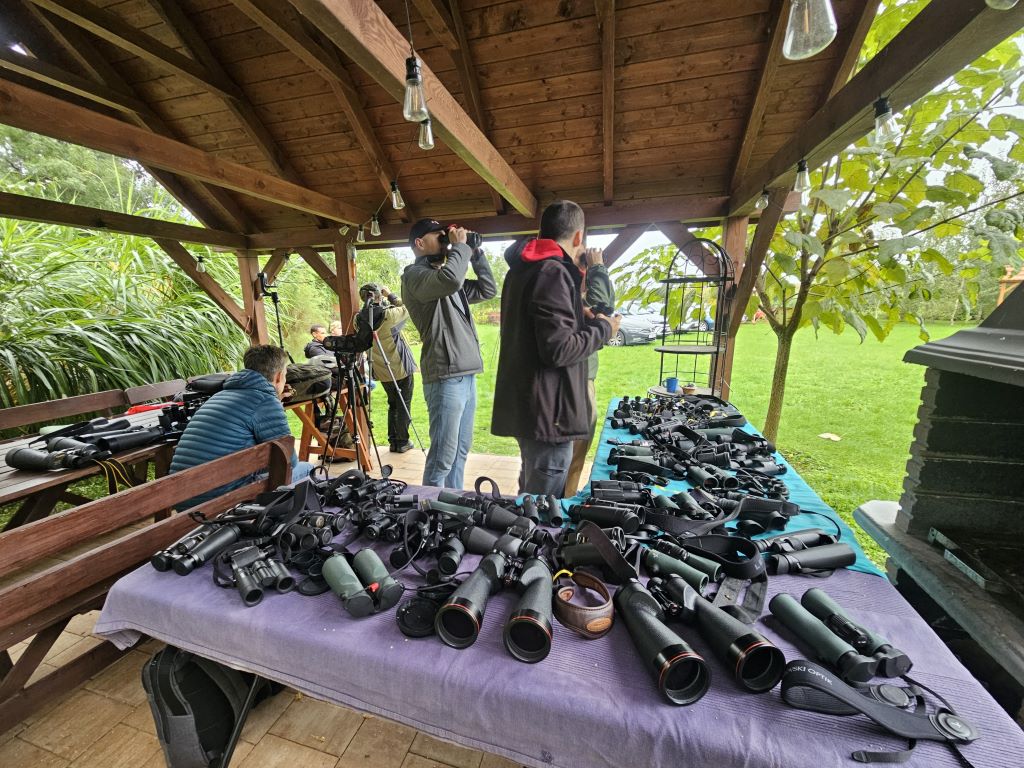

Przy okazji wrzucam parę dodatkowych zdjęć ze spotkania, tym razem zapożyczonych od Kolegów.
PS. Zwracam uwagę, że Inżynier użył prawicy do trzymania Leici i lewicy do Swarka.
Plik ściągnięto 4939 raz(y) 802,16 KB
Plik ściągnięto 4939 raz(y) 389,84 KB
Plik ściągnięto 4939 raz(y) 392,08 KB
Plik ściągnięto 4939 raz(y) 425,62 KB
Plik ściągnięto 4939 raz(y) 416,99 KB

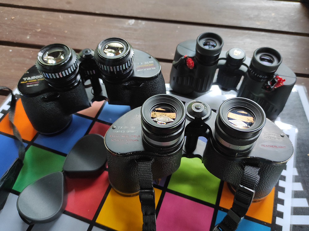

Kilka słów ode mnie:
Leica 12x50 duży plus ode mnie.
Nikon edg 7x42 jeszcze większy plus.
Curio 7x21 chyba najfajniejsza z małych sprzęcików.
Swarki generowały obraz czysty, ostry do bólu i nienaganny, niezaleznie który by sie do ręki nie wzięło.
Japonski klasyk 7x35 11 stopni fov czyli 77 stopni afov (uproszczonym wzorem) miał wyraznie większe pole wlasne okularów niż jakikolwiek nl pure. Magia starych szerokokatnych lornetek...
EII potwierdziły klasę. Nowoczesny obraz w pieknej klasycznej kompaktowej obudowie, mocny efekt 3d oraz łatwość patrzenia.
Moj Bushnell Legend M miło mnie zaskoczyl, w centrum obraz nie odstawal od lornetek premium. Brzegi obrazu i mechanika to już inna bajka...
BTX 115mm z bino rozwala system :cool:
Plik ściągnięto 4746 raz(y) 327,83 KB
Plik ściągnięto 4746 raz(y) 267,86 KB
Plik ściągnięto 4746 raz(y) 306,99 KB
