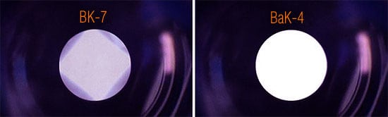

Jak sprawdzić jaki ma pryzmat ? Kalimacja jest bdb. Czystość również. Jedyny minus to ciężko regulować okularami

Typ pryzmatu poznasz po wyglądzie krążka światła w okularach lornetki, tak jak na załączonym zdjeciu:

Czyli mam BK-7

No to masz odpowiedz, jest to lornetka z niskiej półki:
- podstawowe powłoki antyodblaskowe i to nie na wszystkich powierzchniach
- pryzmaty bk7 które w większości przypadków dodawano do tańszych lornetek
- najprostsze okulary dające ok 50 stopni AFOV
- obudowa wykonana w stylu Zeiss (tubusy wkręcane w obudowę pryzmatów) była stosowana w tańszych japońskich modelach lornetek. Japońskie lornetki z wyższej półki miały wykonaną obudowę jako jednolity odlew całej bryły ( styl Bausch & Lomb). Niektóre miały "premium" magnezową obudowę.
Mimo to powinna dawać dość dobre obrazy, ostre. Parametry 7x50 też sprzyjają pozytywnym wrażeniom ponieważ obraz jest stabilny, a duża źrenica wyjściowa 7mm powoduje łatwość patrzenia przez lornetkę, a nawet rozglądania się po całym polu widzenia. Mimo niskiej półki podejrzewam, ze mozesz być zadowolony z lornetki ;)
