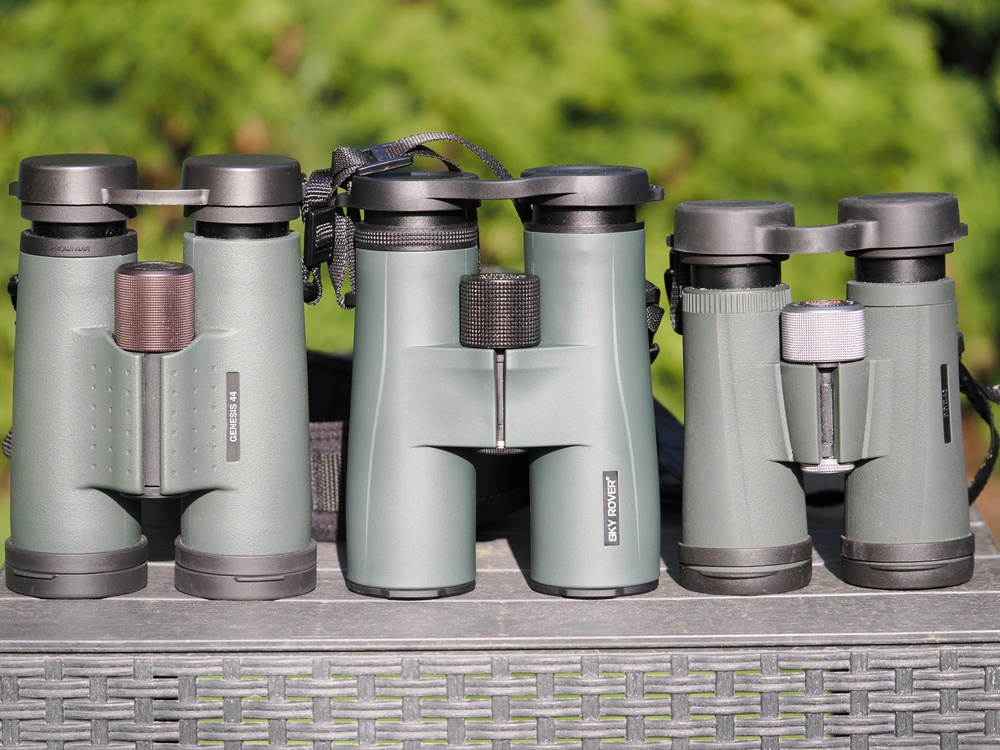

Banner Clouda 8x42 kupiłem, by zastąpił u mnie Kowę BD II 8x42; przede wszystkim z zamiarem zabierania jej na urlopy, wycieczki i spacery, kiedy nie wiem co dokładnie będę obserwować (dla mnie są to najbardziej uniwersalne parametry z możliwych). Kowa BD II, służyła mi tu dzielnie 3 lata, ale na tyle mocno odstaje jakością optyki od Genesis, że często obserwacje są irytujące - przede wszystkim chodzi mi o korekcję AC i nieostrość brzegową. Poza tym trochę się zużyła. Z tego powodu szukałem lepszej 8x42, nawet kosztem masy.
Odniesienie do Kowy Genesis 10.5x44 jest dużo trudniejsze z powodu innego powiększenia (zwracam na to dużą uwagę w recenzji), ale też przez to ciekawsze. Poza tym warto porównać, bo apertury są praktycznie te same, masa też i - uprzedzając wyniki - jest to mniej więcej ta sama klasa optyki.
1. Budowa, jakość wykonania i praca mechanizmów
Masa z paskiem i deklami (katalogowe są znane, więc zważyłem w pozycji transportowej):
Mała Kowa jest odczuwalnie najmniejsza i najlżejsza (730 g), co predestynuje ją do zastosowań turystycznych. Niestety, istotnie lepsze lornetki o tych gabarytach to chyba tylko Zeiss SFL 8x40... Dwie pozostałe w ręce wydają się podobnie ciężkie (BC - 980 g, Genesis - 1070 g). Konkretny klocek w bagażu (dla mnie o tyle ważne, że na urlop biorę jeszcze aparat oraz 2-3 obiektywy, a potem to wszystko noszę w plecaku). Jednak już w ręce czy na szyi ten ciężar zupełnie mi nie przeszkadza, nawet po kilku godzinach chodzenia.
Guma na obudowie
W Banner Cloud guma jest dość gruba, śliska i odchodzi przy obiektywach. W BD II też odchodzi, ale jest cieńsza i ma przyjemniejszą teksturę. Najlepiej to wygląda w Genesis, gdzie jest miła w dotyku guma, która nic nie odstaje przy obiektywach. Żadna z lornetek od nowości nie wydzielała zapachów.
Fokuser
Wszystkie trzy fokusery są płynne, precyzyjne i równo pracują w całym zakresie. Banner Cloud daje najprzyjemniejszy opór, w Genesis jest trochę twardszy, a w BD II - luźniejszy. Po 3 latach w BD II pojawił się minimalny luz wstępny i ślady smaru na zewnątrz. Mierzyłem zakresy obrotów, ale podawanie ich w tych lornetkach nie ma sensu, bo one się różnie rozkładają na różnych odległościach ostrzenia. W Genesis jest najszybszy, więc przeskakiwanie między planami jest najwygodniejsze, mimo że opór mógłby być lżejszy.
Mostek
W obu Kowach jest bardzo sztywny, taki jak lubię; w futerale czy luzem w plecaku sam się nie przestawi. W BC mógłby być sztywniejszy, poza tym ten opór jest trochę nierówny, ale generalnie ujdzie.
Muszle oczne
W Banner Cloud jest 6 pozycji (5 stopni wysuwu). Wydaje się to dużo, ale tyle potrzeba. Sam się nie mogłem zdecydować czy używać -1 licząc od maksa (wówczas mam kłopoty z zobaczeniem całego pola), czy -2 (na tyle ostatecznie się zdecydowałem, tu pięknie widzę całe ogromne pole, ale zerkając pod samą diafragmę łapię zaciemnienia, których przy -1 nie było). Niestety pozycje te nie są wyraźnie zaznaczone, opór jest średni i już kilka razy przestawiały się "same". Średnica muszli mierzona na krawędzi zwężającej się tulejki i zaokrąglenia to 48 mm - mogę spokojnie używać, ale wolałbym mniej.
Obie Kowy mają 4 wyraźnie zaznaczone pozycje (3 stopnie wysuwu). Zmiana pozycji wymaga pewnej siły, w Genesis większej, tak że w praktyce nigdy nic się nie przestawiło. W ramach każdej pozycji jest pewien luz obrotowy, ale na wysuw on nie wpływa. Średnica w Genesis - 44.5 mm, w BD II - 43.5 mm, obie są dla mnie zupełnie komfortowe.
Korekcja dioptrii
We wszystkich mamy pierścień na prawym okularze, który rusza soczewką. W Genesis jest blokada, po odblokowaniu praca jest lekka i łatwo jest precyzyjnie dostroić. W BC i BD II nie ma blokady. Pierścień ciasno pracuje, sam się na pewno nie przestawi, ale też nie ustawia się tak wygodnie jak Genesis.
Podsumowanie części 1
Pod względem budowy i mechaniki najlepiej wypada Kowa Genesis, która wydaje się tu najbardziej dopracowana, przemyślana i trwała (po 2 latach pracuje jak nowa, a fokuser nawet lepiej). Do ideału brakuje nieco lżejszej pracy fokusera, choć jest on bardzo szybki i po przyzwyczajeniu jest świetny do przeskakiwania między planami. Generalnie sprzęt do tyrania. Jako jedyna z nich jest wyprodukowana w Japonii.
W Kowie BD II widać i czuć oszczędności. To jest tania lornetka i po tym co pokazuje trudno spodziewać się, by intensywnie przepracowała 10 lat, czy nawet 5. Podobne oszczędności widać też w Banner Cloudzie. Na razie jednak jest nowa i problemów nie sprawia, a fokuser jest wręcz najprzyjemniejszy.
Od lewej: Genesis 10.5x44, Benner Cloud 8x42, BD II 8x42
