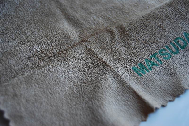

Bedac na urlopie znalazlem cos takiego :) nie wiem jaki to material ... czy ktos spotkal sie z tym wczesniej, czy jest sens tego uzywac ?

Znalazłeś? I chcesz używać? Na dodatek nie wiesz co to jest... :???: Lubisz chyba ryzyko.

Szmatkę z mikrofazy znajdziesz w każdym salonie z okularami lub np. sprzętem foto. Moja kosztowała 8 zł. To niewiele za święty spokój.
