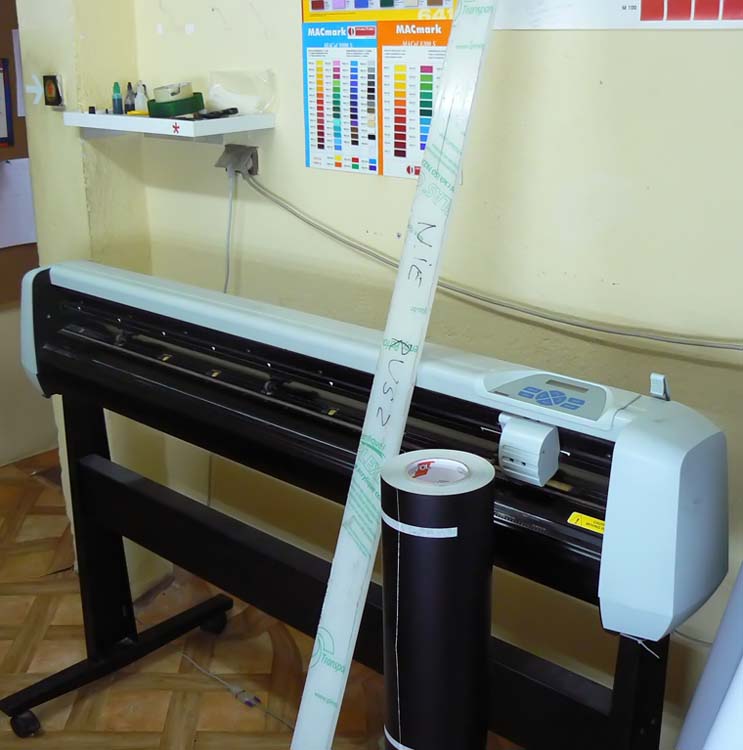

znalazłem jakieś stare zdjęcie summy z pracy(małpą robione) u góry nawet jest próbnik mactaca(marka folii)
summa 1,22(zakres ciecia)
