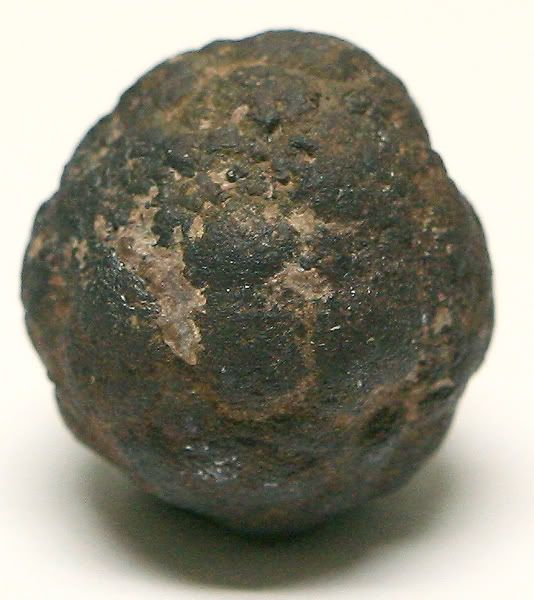

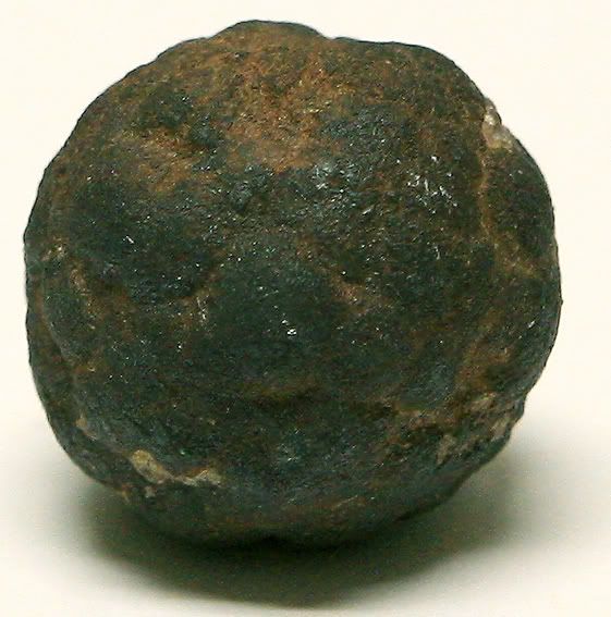

Jak juz mowimy o meteorytach to mam do Ciebie Arku jako do znawcy materii pytanie.
Znalazlem kiedys cos takiego jak na zdjeciu. Czy to moze byc meteoryt?
Jest lzejszy od zelaza, ciezszy od kamienia. Wielkosc - troche wiekszy od polowy kciuka.
Oto dwa zdjecia (z dwoch roznych stron). Czy jestes w stanie to rozpoznac? (moge zrobic wieksze zblizenie)
Arek
Redaktor
Pomógł: 289 razy
Posty: 14184
Skąd: Warszawa
Wysłany: Pią 05 Paź, 2007
Ja się zajmuje meteorami, znacznie mniej meteorytami. Grzebanie w ziemi zawsze znacznie mniej mnie pociągało niż patrzenie w niebo :) Dlatego nie czuje się kompetentny by wypowiadać się o tym kawałku.
