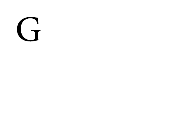

postanowiłem zrobić tutorial o tworzeniu GIF-ów w PS CS3
więc zaczynajmy:
1)Przygotujmy pliki do GIF-a (do np. JPEG-ów o rozdzielczości 640x480)
2) Zbierzmy pliki z których planujemy zrobić naszego GIF-a do folderu specjalnie do tego przeznaczonego.
3) Uruchommy PHOTOSHOP-a (nie wiem czy to działa ze starszymi wersjami niż CS3 )

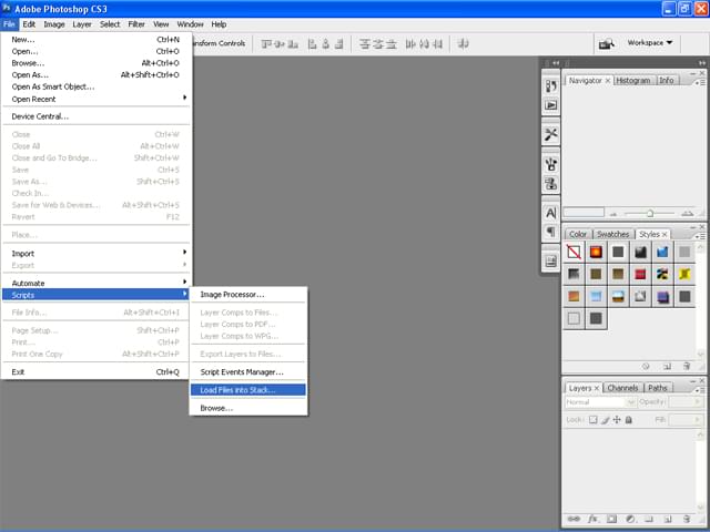

4)File>Scripts>Load Images into Stacks:

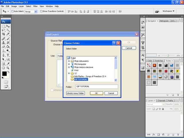

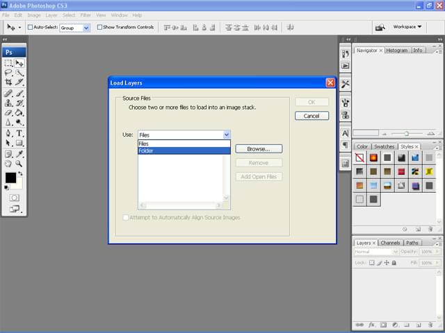

5)Wyświetli nam się okienko ”Load Layers”, przy ”Use:” wybieramy ”Folder” i klikamy ”Browse”:
6)Po wybraniu interesującego nas folderu z materiałem na przyszłego gifa klikamy ”Ok”.

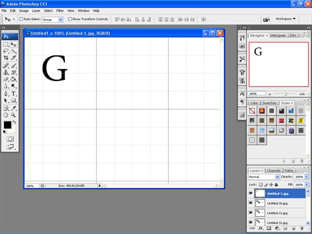

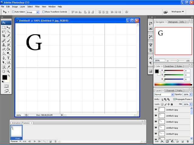

7)Po załadowaniu się plików klikamy ok i czekamy aż pojawi się dla nas 1 wielo warstwowy plik.

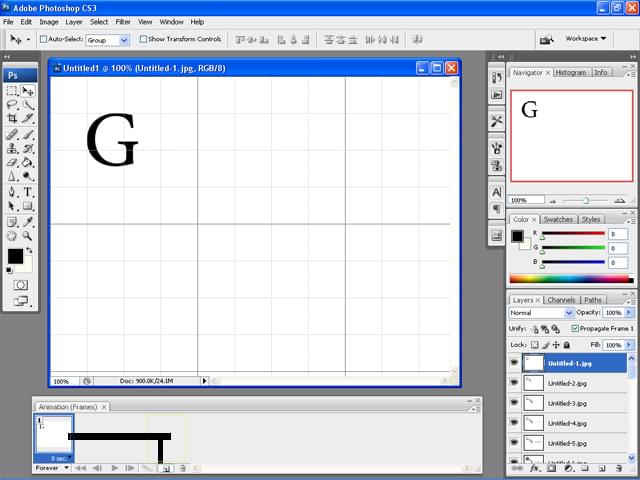

8)Ponieważ źle nazwałem pliki mimo zepsutego humoru muszę posegregować warstwy
[jeżeli GIF ma składać się z więcej niż 9 obrazów powinien się nazywać (zamiast np. 1,2,3…)
np. 1, 12, 123 lub 1, 12, 13 itp. ]

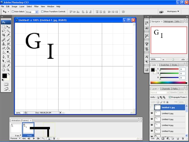

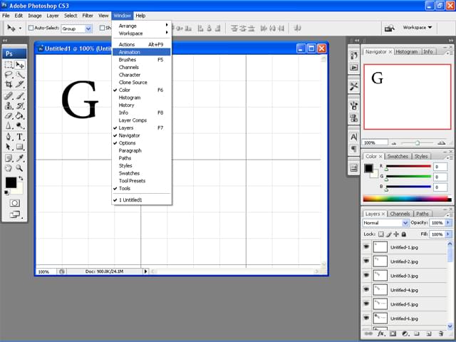

9)Klikamy window>animaton:
10)zaczyna się zabawa :)

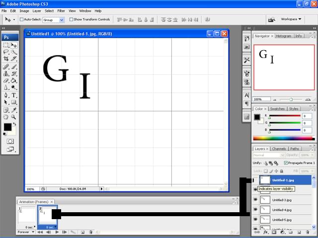

przeciągamy 1-szą warstwe na ”Duplicate layer”, odznaczamy 1 wszą warstwę i tak dalej
11)po długim i męczącym klikaniu pewno już myślicie ”nareszcie, skończyłem to g****”,

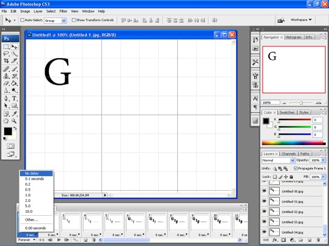

macie ½ racji, jeżeli, po kliknięciu przycisku ”play” stworzony gif wam odpowiada,
możecie od razu przejść do kroku 12-stego… jeżeli nie, będziecie musieli jeszcze chwilkę wytrzymać,
jak pewno zauważyliście pod każdą klatką (frame) mamy tajemniczy napis ”0 sec”,
klikając na niego ukaże się nam pasek z różnymi cyferkami zaczynającymi się od ”0.1 seconds” do ”10.0”, jest to czas po którym klatka naszego GIF-u przejdzie do następnej…
mamy do wyboru również ”other” przy którym zwyczajnie wpisujemy pożądany przez nas niestandardowy czas.

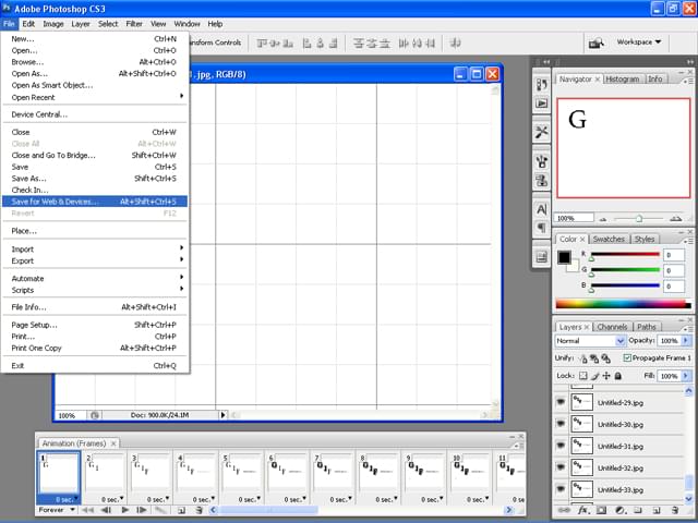

12)ŁEEEEEEJ, nareszcie koniec,

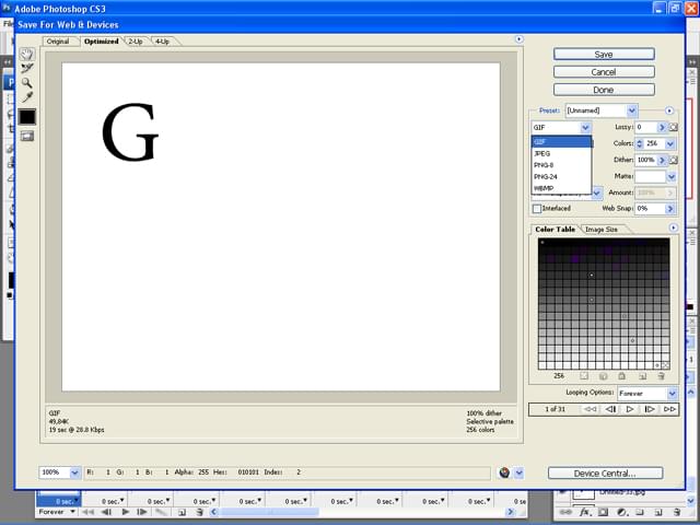

jedyne co zostało do roboty to zapisanie naszego GIF-a, File>save for web&devices
jako format wybieramy oczywiście GIF i zapisujemy w wybranym przez siebie miejscu.
KONIEC
efekt końcowy:
otwórz w nowym okienku
Plik ściągnięto 14725 raz(y) 47,02 KB
