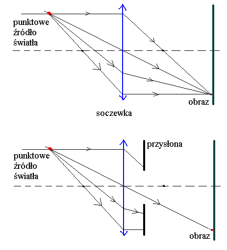

marcinek, zobacz co Ci machnąłem w paincie :mrgreen:
Tak to wygląda z punktowym źródłem światła i pojedynczą soczewką skupiającą. Zauważ, że promienie wychodzą z niego pod rozmaitymi kątami, narysowałem kilka dla przykładu. W rzeczywistości rozchodzą się praktycznie w każdym kierunku.
Jeśli zwiększysz średnicę soczewki to zbierze ona więcej takich promieni (także te, które w małą po prostu nie trafiają). Każdy z nich z kolei trafi do tego samego, punktowego obrazu. Jeśli ogniskowa soczewki przy zwiększonej średnicy zostanie taka sama to jedyną różnicą będzie większa ilośc fotonów wzbudzających sygnał w fotodiodzie na matrycy.
Wstawiając przysłonę ograniczasz dopływ części światła.
