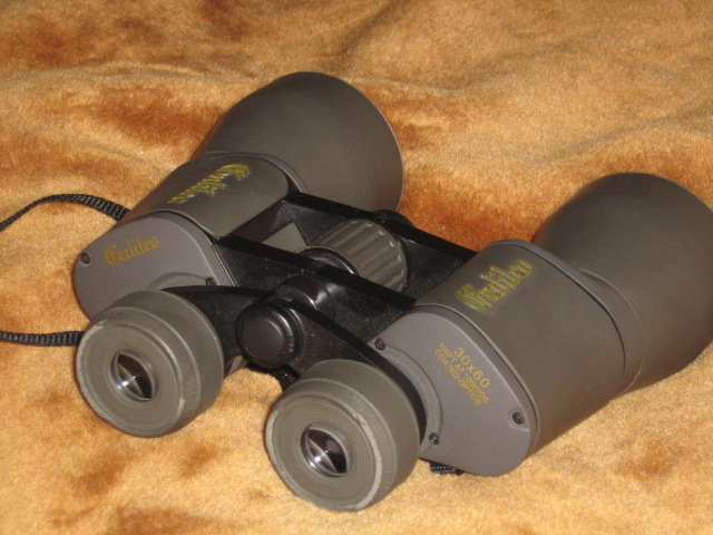

Witam. Ostatnio kupiłem na bazarze lornetkę Galileo 30x60 kupując ją kierowałem się nie wygórowaną cena i tym że jest stosunkowo dobra w porównaniu z innymi przez które patrzałem, daje jasne kontrastowe obrazy i w miare duże powiększenie.Po pewnym czasie cos mnie natchnęło z ciekawości żeby dowiedzieć się o tej marce lornetek, a w szczególności o tym modelu.Ale niestety nic nie znalazłem.Może wie ktoś z was coś o tej marce, jakieś recenzje, opinie.Pozatym parametr 30x60 wydaje mi się zawyżony odnośnie jej rzeczywistego powiększenia.Co znaczy ta "trzydziestka" bo chyba nie powiększenie w tym przypadku?

Na moje oko nie jest to ani 30x ani 60 mm. Obstawiam 7x50 albo 10x50. Taki efekt kupowania bazarowego szajsu. Mocne słowa, ale niestety dla Ciebie prawdziwe.
Zrób co następuje. Weź linijkę i zmierz:
1. średnicę przedniej soczewki obiektywu
2. oceń średnicę źrenicy wyjściowej (tego krążka światła w środku okularu)

60 mm to ona ma bo mierzyłem, ale z ta "trzydziestką" to juz jest jakiś bajer. Ja podejrzewam że ona ma pow. 12x bo jak patrzałem przez lornetke szwagra Practica Sport 12x50 to obrazy były niemalże identycznej wielkości.
[ Dodano: Pon 15 Wrz, 2008 20:46 ]
Średnica zrenicy wyjściowej to 4mm

No to masz wszystko jasne. 60 dzielone na 4 daje 15. Czyli powiększenie Twojej lornetki wynosi około 15x.
Masz więc szczęście, bo często takie wynalazki w stylu 30x60 czy 45x90 okazują się 7x50 z dodatkową diafragmą, która robi z tego czasami nawet 40 mm.

Nie wiedziałem że jest taki sposób obliczania. Jak pisałem wczesniej właśnie w porównaniu z innymi dawała całkiem duże obrazy.Pozostałe przez które patrzałem to kiepskie powiększenie miały, a tez pisało 25 lub 30xcoś tam.
