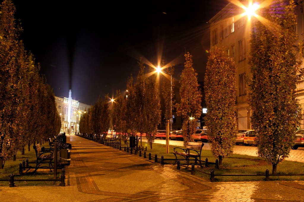

Witam,
Mam problem ze zdjęciami nocnymi po przesiadce na lustrzankę cyfrową. Wcześniej pracowałem na analogowej Praktice ze szkłami Pentacona 50/1.8, 135/3.5, 29/2.8 i nigdy nie miałem efektów, które chcę pokazac niżej - mianowicie chodzi o nienaturalne odblaski od jasnych punktów, a wszystko pochodzi z Canona 28-135/IS. Dodatkowo zauważyłem prawidłowośc, że te "artefakty" narastają wraz z przymykaniem przysłony - a są mało widoczne przy maksymalnie otwartej.
Maksymalny otwór przysłony (F3.5) - widoczne "placki" wokół świateł (koma?):
Po domknięciu (F4.5): placki zamieniają się w "miotły" - nie gwiazdy ;)
(F11)
Dla porównania coś, do czego przywykłem z czasów analogowych - MIR 1B 37/2.8:
Podejrzewam, że na te artefakty wpływ ma wiele czynników - jeśli się mylę, to prosze o korektę:
- liczba listków i kształt przysłony (czy im więcej to tym lepiej, oraz czy mała liczba zawsze musi oznaczac kłopoty?)
- koma, astygmatyzm (czytałem, że koma największy wpływ ma przy całkowicie otwartej przysłonie, czy po domknięciu wpływ tej wady zanika?)
- zdolnośc do likwidowania odblasków
Już wiem, że mój zoom nie jest najlepszy w tym "teście". Pytanie - czy z testów na optyczne.pl można wywnioskowac jak dany obiektyw zachowa się przy zdjęciach nocnych? Na które parametry zwracac uwagę?
Przymierzam się do kupna jakiegoś obiektywu (stały lub krótki zoom) z zakresu 28-35mm, ale muszę byc dośc pewny, że nocne zdjęcia będą coś prezentowały. Zazdroszczę koledze Nikkora 18-70, gdyż on nie ma tam takich problemów...
Proszę o jakiekolwiek wskazówki.
Pzdr

mavierk napisał/a:
komor, moim zdaniem to wina tylko i wyłącznie obiektywu - co zresztą kolega mormax zauważyłby, gdyby chociazby ręką przyłożył mira do aparatu i zrobił jakieś zdjęcie lampeczki.
Zdjęcie z MIRa jest jak najbardziej zrobione tym samym 400d (zostawiłem exif'y). Czytałem, że od kształtu przysłony zależy kształt gwiazdek - zdaję sobie sprawę, że dzisiejszymi zoomami czy stałkami mogę tego nie osiągnąc - ale mi na nich nie zależy, bardziej chciałbym się pozbyc tych "mioteł", zdecydowanie bardziej wolę okrągłe plamy widoczne na pierwszym zdjęciu, jednak praca na maksymalnym otworze nie wchodzi w grę z racji braku głębi ostrości, fatalnego rysowania itp. itd.
MIR też jest kiepski pod tym względem z racji słabych powłok antyodblaskowych, poniżej dla porównania 28-135 kontra helios 44 58/2.0:
28-135
helios
O ile "gwiazki" są ładniejsze z heliosa, to odblaski dyskwalifikują go całkowicie.
komor, jest to niezły pomysł, ale najpierw muszę stworzyc jakieś obiektywne i powtarzalne środowisko testowe - w ostatnich dniach we Wrocławiu wieczorami jest mgliście, więc nawet na moim zoomie ostatnio nie mogłem narzekac na światła.
Ale zostawmy pentacony, miry, heliosy w spokoju, przymierzam się do czegoś na bagnet EF i chciałbym się dowiedziec, czy z testów na "optycznych" można coś wnioskowac w kwestii "zachowania" szkła w nocy.

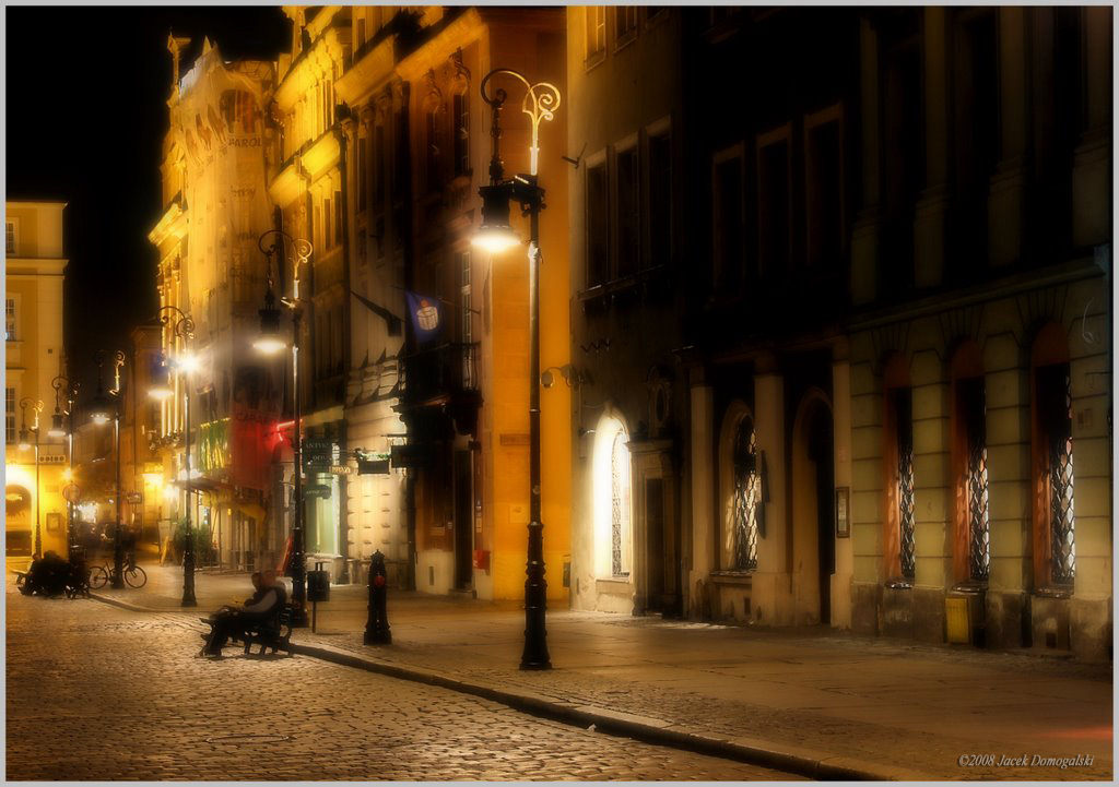

Ja posiadam to szkło 28-135 IS USM i nie rzuca się w oczy taki "efekt" o którym pisze mormax.
No może trochę... ale czy to przeszkadza?
Na tym trudno się dopatrzeć blików.

Widzę, że analitycznie problemu nie da się rozgryźc i pozostaje testowanie. Na zakończenie dla porównania 3 warianty tej samej sceny:
28-135 @50mm, F8.0
Pentacon MC 50/1.8 @F8.0
Industar 50-2 50 @F8
Dla mnie w tej konkurencji zwycięzcą jest Industar. Teraz wyruszam na poszukiwania odpowiedniego zooma ;)
