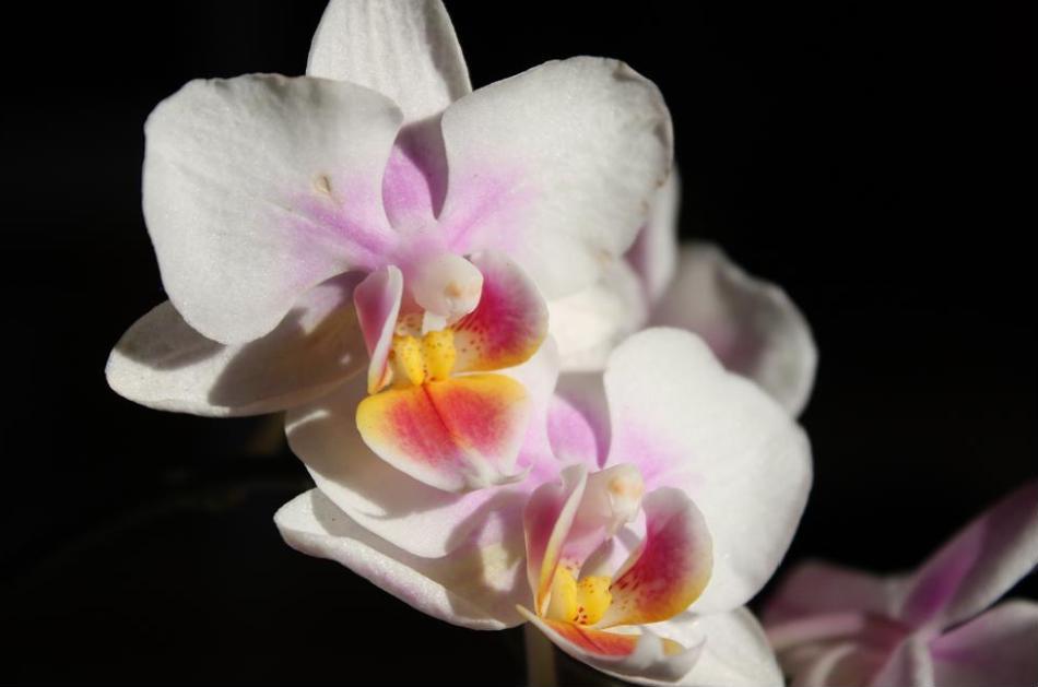

mam pytanie do doświadczonych kolegów:
jak zrobić tło, jak w poniższym zdjęciu. Robiłem wiele testowych zdjęć w dobrze oświetlonym pokoju przy świetle słonecznym a mimo to na jednym zdjęciu tło wyszło b. ciemne, w sumie zrobiłem to nieświadomie i bardzo jestem ciekaw, jak robić coś takiego świadomie (nie pamiętam opcji i ustawień aparatu, które byłe użyte w tym zdjęciu).
Proszę o wskazówki, jak robić aby tło wychodziło ciemne
Plik ściągnięto 9007 raz(y) 38,42 KB

w jakim zdjęciu ? możesz podać linka lub wkleić załącznik ?
edit: jest i zdjęcie... zaraz odpiszę
[ Dodano: Wto 25 Lis, 2008 10:56 ]
hmm myślę że tło musi być w miarę oddalone od obiektu, obiekt musi być ładnie doświetlony, krótki czas naświetlania lub obiekt doświetlony lampą z softboxem lub jakimś dyfuzorem

Najprosciej to by chyba bylo za kwiatkiem czarna kartke postawic...

kwiatek stał na dość jasnej podłodze 2m od dużego okna, aparat c40d + kit 18-55 bez dodatkowych akcesoriów
MC - na pewno 100% racji, tylko pytanie jak to się zrobiło w tym wypadku

A nie prościej lampą strzelić? :) oczywiście odpowiednio rozpraszając światło. ;)

A widzisz. I tutaj dla laika jest juz problem. A tak, stawiasz tylko czarne tlo i "wychodzi samo".

Jeśli nie było dodatkowych akcesoriów, typu włączona lampka (choćby i biurkowa), to rzeczywiście zastanawiające... Ale w sumie wystarczyłoby zajrzeć w exif... :twisted:

Tylko zobacz na rozkład cieni, jakoś nie pasują mi do wbudowanej...

Najprościej użyć dowolnej lampy w małej odległości od przedmiotu.
[ Dodano: Wto 25 Lis, 2008 11:14 ]
A jeśli chodzi o to zdjęcie, to kwiatek musiałby być "plamie" światła słonecznego, a tło musiało być nieoświetlone (jakaś silnie zacieniona część pokoju)...

nie chcę szukać dziury w całym i oczywiście jestem laikiem, wychodzę tylko z założenia, że wiedzy nigdy za wiele. Nie zmienia to faktu, że będąc w trudnej sytuacji bez możliwości użycia dodatkowych akcesoriów dobrze mieć w rękawie umiejętność zrobienia takiego tła
ale narobiłem zamieszania - chciałem tylko zapytać :roll:

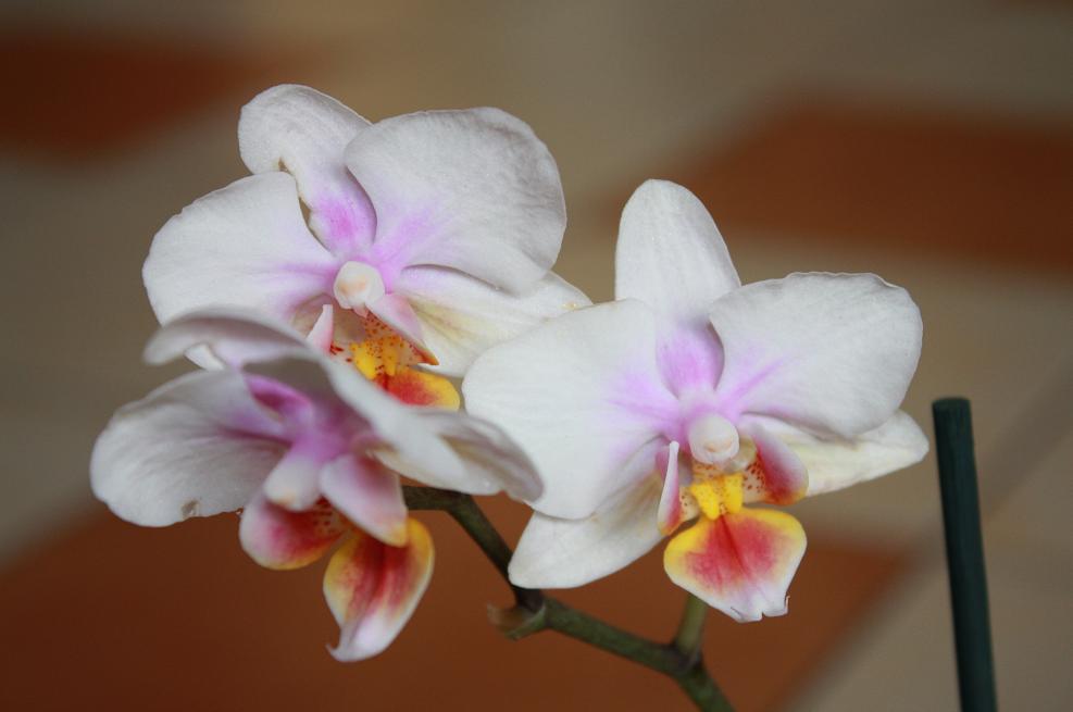

a inne zdjęcie wyszło tak:
Plik ściągnięto 8946 raz(y) 40,5 KB
Ostatnio zmieniony przez tomberek Wto 25 Lis, 2008, w całości zmieniany 1 raz

ja myślę, że najłatwiej byłoby w nocy postawić kwiatka na parapecie na krawędzi, walnąć lampką a tła na pewno nie będzie :D

tomberek, ale to drugie zdjęcie jest robione z góry, więc w tle jest oświetlona podłoga, poza tym patrząc na charakter cieni wygląda mi, że pierwsze było robione przy dość ostrym, bezpośrednio padającym świetle, a drugie, przy bardzo miękkim i rozproszonym (firanka?). Wystarczy więc, by słońce na chwilę wyjrzało zza chmur i przy automatycznych ustawieniach aparat doświetlił tylko bezpośrednio oświetlony przedmiot...

Mam coś takiego, ale jakie z tego powinny wynikać wnioski to juz nie wiem
Ciemne tło Jasne tło
Camera Model Canon EOS 40D Camera Model Canon EOS 40D
Shooting Date/Time 2008-10-31 10:49:11 Shooting Date/Time 2008-10-31 10:41:53
Shooting Mode Macro( Close Up ) Shooting Mode Portrait
Tv( Shutter Speed ) 1/500 Tv( Shutter Speed ) 1/125
Av( Aperture Value ) 5.6 Av( Aperture Value ) 5.6
Metering Mode Evaluative Metering Metering Mode Evaluative Metering
Exposure Compensation 0 Exposure Compensation 0
ISO Speed 100 ISO Speed 400
Lens EF-S18-55mm f/3.5-5.6 IS Lens EF-S18-55mm f/3.5-5.6 IS
Focal Length 55.0 mm Focal Length 55.0 mm
Image Size 3888x2592 Image Size 3888x2592
Image Quality Fine Image Quality Fine
Flash Off Flash On
Flash Type Built-In Flash
Flash Exposure Compensation 0
Shutter curtain sync 1st-curtain sync
White Balance Mode Auto White Balance Mode Auto
AF Mode One-Shot AF AF Mode One-Shot AF
Picture Style Standard Picture Style Portrait
Sharpness 3 Sharpness 2
Contrast 0 Contrast 0
Saturation 0 Saturation 0
Color tone 0 Color tone 0
Color Space sRGB Color Space sRGB
Long exposure noise reduction 0:Disable Long exposure noise reduction 0:Disable
High ISO speed noise reduction 0:Disable High ISO speed noise reduction 0:Disable
Highlight tone priority 0:Disable Highlight tone priority 0:Disable
File Size 2062 KB File Size 3200 KB
Drive Mode Single shooting Drive Mode Low-speed continuous shooting
Date/Time(UTC) Date/Time(UTC)
Latitude Latitude
Longitude Longitude
Altitude Altitude
Geographic coordinate system Geographic coordinate system
Camera Body No. 1430708361 Camera Body No. 1430708361
z tego co ja widzę lampa była tam gdzie jest jasne tło

Gdzieś kiedyś czytałem, że jeśli chcemy zrobić czarne tło to należy dobrze doświetlić fotografowany obiekt lampą, aparat dość blisko obiektu a tło dalej i duża dziura przysłony (z przysłoną do końca nie pamiętam, trzeba to sprawdzić)
