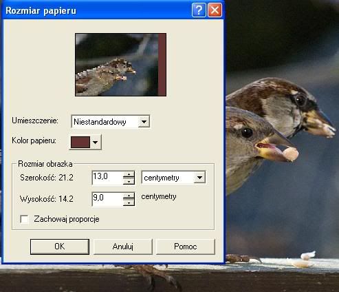

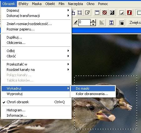

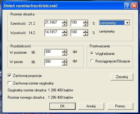

A po drugie mam dojmujące wrażenie, że się nie rozumiemy, więc wklejam Ci zrzuty z ekranu. Tak wygląda okienko zmień rozmiar/rozdzielczość:
Tak wygląda kadrowanie za pomocą maski (zostanie to co w masce oczywiście w rozdzielczości, jaką miało zdjęcie wyjściowe):
A tak zmień rozmiar papieru (tu nie ma możliwości zmiany rozmiaru/rozdzielczości zdjęcia):

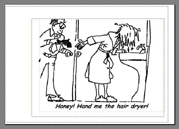

maziek, ależ ja doskonale wiem o co Ci chodzi, mówię tylko o najkrótszej drodze, czyli użyciu jednego narzędzia z zadanymi parametrami. Np. tak:
Widzisz chyba, że wymiary, które podaje marcin9913, to różne proporcje boków, więc każdy wymaga nieco innego kadrowania...
