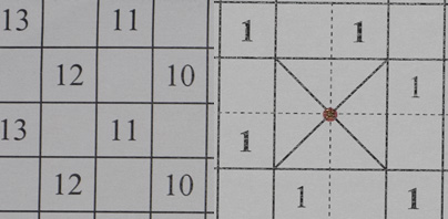

Witam może pomożecie mi w rozwiązaniu problemu jak w warunkach domowych rozpoznać że objektyw naprawde jest taki jak opisuje go producent i czy jest tak jak podano w niezależnych testach.Tak najwięcej to mi chodzi o "rozdzielczość obrazu" 10,20,30,40 lpmm?Próbowałem sam sobie zrobić tablice testowe o różnyej sile linii i oglądam dokładnie w komputerze,ale jedyne co s tego widze to jak powiększe to wiem że linia która ma 1mm w rzeczywistości a ja powiększam to stwierdzam ostrość 1 ,2, . . .10mm? na monitorze? i jak mam ocenić wynik?

Oczywiście ale nie jestem pewien rozdzielczością no bo nie jest taka żyletka jak myślałem i choć nie jest żle.Jednak chce sprawdzić czy jest tak jak powinno,czy też nie i wysyłać do reklamaciji.

Najprosciej bedzie jak wkleisz np. tutaj cropa z centrum kadru i/lub brzegu.

Podaje plik z środkiem i lewym górnym rogiem.Bez korekciji tylko wycięte i połączone do jednego.Kartka A4 i wydrukowane na laserówce.Foto ze statywu i lampą błyskową F=4 , t=200

Strasznie male te Twoje cropy. Jesli to jest 1:1, to jak dla mnie jest ok.

Jej zapomniałem że powiększyłem na 200%,no ale martwi mnie ten środek i nie całe linie :-( ,no nie wiem czy to objektywem bo mam jeszcze set i tam to samo :-(
[ Dodano: Czw 22 Sty, 2009 20:29 ]
No uzupełnie te kwadraty to dokładnie 1cm w rzewczywistości

Fajnie by bylo, jakbys dal normalnego cropa, czyli wycinek framgnetu kadru bez zadnego przeskalowania, zmiany rozdzielczosci obrazka itp.
