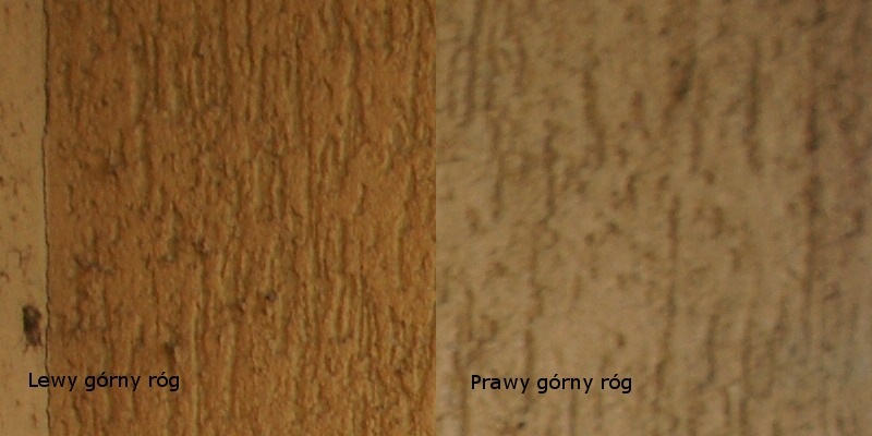

Posiadam sigmę 10-20 i jest to piąta sztuka którą podpinałem do swojego A700, wszystkie miały problem z płaszczyzną ostrości, nie była równoległa do matrycy. Objawiało się to tym że jedna strona kadru była tragicznie nieostra a druga nie różniła się od środka, gdzie było bardzo dobrze. Wszystkie wykazywały BF. Egzemplarz który posiadam nie jest idealny ale da się wytrzymać i też był kalibrowany w serwisie sigmy w Gdyni. Swoją drogą miła obsługa. Dobra gwarancja.

Ja swój kupowałem w Foto-Net, oni należą do sieci Sigma Pro-Centrum i jest to raczej dobry sklep. Od nich miałem dwie sztuki, nie były takie same ale obie do d... Kolejne 3 pochodziły bezpośrednio z centralnego magazynu Sigmy. Cały problem polegał na tym że wszystkie wykazywały BF, więc przy odbiorze ciężko było sprawdzić gdzie ta ostrość jest.

Chcę wyraźnie zaznaczyć że Sigma 10-20 może być dobrze zaprojektowanym obiektywem, jednak po moich przejściach mam pełne prawo wątpić w kontrolę jakości w Sigmie. Serwis Sigmy w Polsce jest robiony przez normalnych ludzi z którymi można się dogadać.
Myślę że mieliście szczęście a ja pecha. Swoją drogą ciekawe gdzie trafiły pozostałe 4 sztuki, wątpię że zostały wysłane z powrotem do producenta. Raczej trafiły do dalszej sprzedaży.

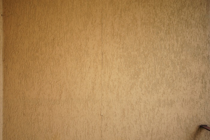

Znalazłem pliki na podstawie których uwzględniono mi pierwszą reklamację. Pokazuję wycinki 1:1 z górnych rogów z jednego ze zdjęć oraz miniaturę całości z Exifem.
Plik ściągnięto 7624 raz(y) 71,57 KB
Plik ściągnięto 7613 raz(y) 156,24 KB
