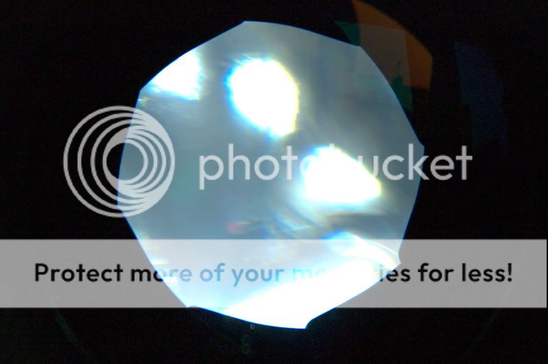

hej,
a więc, moją kilkutygodniową 50tkę szlag trafił,
od początku miałem prroblem z trafieniem w cel co zwalałem na moje odzywyczajenie się
od małej GO ale od paru dni się dzieje prosi o pomstę do nieba - trafia w 1/20 przypadków
(pucha potwierdza ostrość mimo jej całkowitego braku - z kit-em nie ma tego problemu)
i ma luźne listki przesłony (co zauważyłem kilka dni temu) ...
spróbuję wymienić na nową sztukę a póki co mam ochotę skoczyć z mostu...

[ Dodano: Nie 19 Kwi, 2009 08:49 ]
palindrom,
a tak btw - co myślisz o tej przesłonie?
