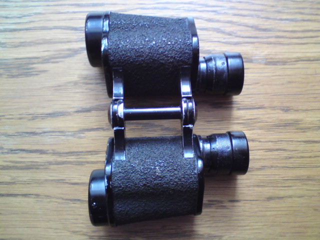

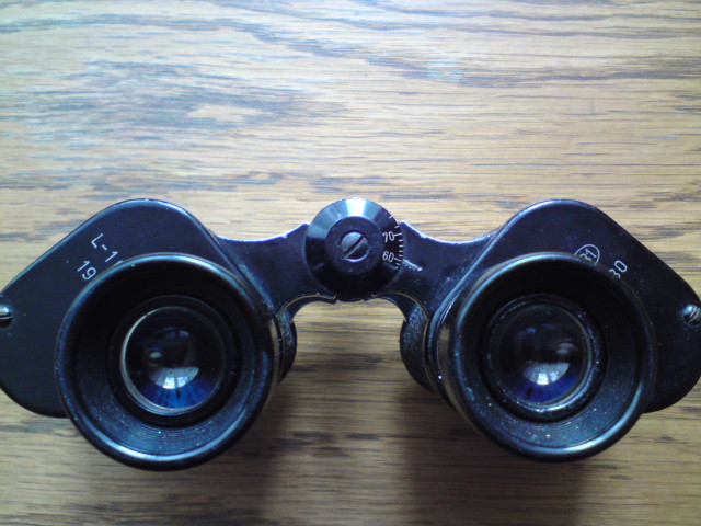

Grzebiac w szufladzie znalazlem takie oto cudo. Jak widac (zdjecia zrobione komorka jakby co :wink: )stare i troche sfatygowane, ale funkcje lornetki spelnia.
Mam podejrzenie, ze jest to jakis model uzywany kiedys przez wojsko. Po lewej stronie jest napis L-10782 (pewnie jakis numer seryjny), pod tym 1959 (pewnie rok produkcji). Po prawej stronie 8x30 (pewnie powiekszenie, ale ja sie na tym kompletnie nie znam) i nad tym liczba 131 w jakby kolku.
Czy ktos moglby mnie oswiecic co to za lornetka? Pewnie sie przyda na spacer po lesie...

wygląda jak stara wojskowa PZO :)

Takie 8x30 były jedna z najpopularniejszych konstrukcji - szerokie pole widzenia, mała, lekka, tania i bardzo odporna. Chyba wszystkie armie w czasie wojny czegos podobnego używały. Produkował to chyba cały świat (i do dzisiaj jeszcze się takie lornetki produkuje - z tym, że juz z centralnym ogniskowaniem). I Wehrmacht (Dienstglass produkowany w multum zakładów w Rzeszy i nie tylko - np. w OPTISCHE PRAZISIONS WERKE GmbH Warschau) takie miał i Armia Czerwona, Angole i Amerykańce (Bausch and Lomb) potem Chińska PLA (a i Kuomintang też)... Po wojnie takze dłuuuugie lata były to podstawowe lornetki armijne. Z jakiej konkretnie fabryki toto pochodzi - nie wiem, raczej PZO oznaczało swoje wyroby własnym logo (aczkolwiek... cholera wie, to 131 to kod zakładu, ale jakiego?). Ale to w sumie były zacne lornetki. Jak mechanika jeszcze działa i optyka w porządku to czemu mialaby się nie przydać? Moja 8x30 (ale juz z mostkiem okularowym) ma 25 lat i jej uzywam wiec czemu 50 letnia miałaby nie działać? Szczególnie, że wiele od niej nie oczekujesz, jak sądzę ;-)
