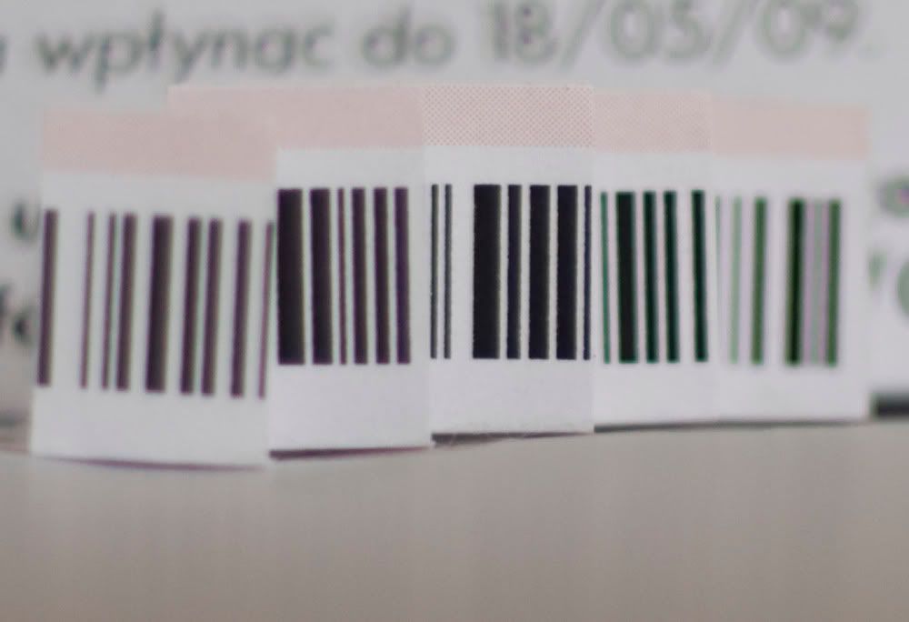

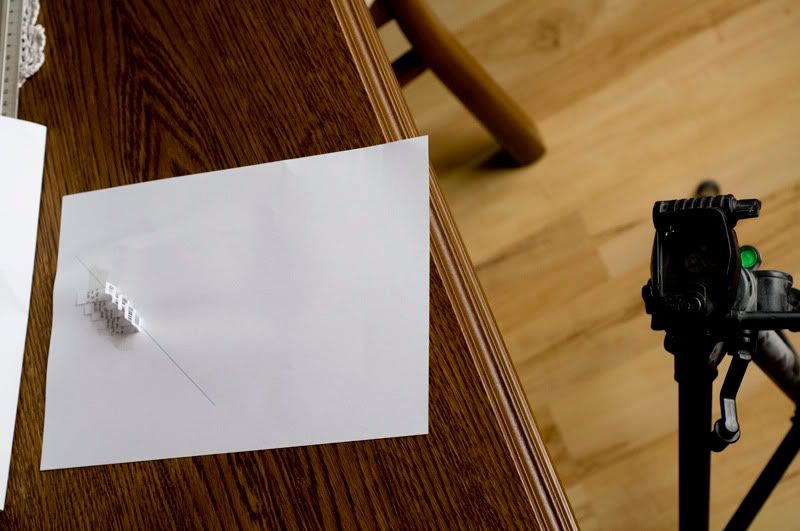

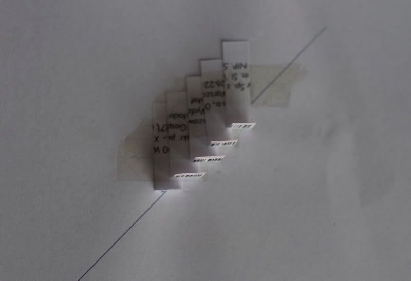

Jako że nie daje mi spokoju w mojej stałce 50mm FF postanowiłem wykorzystać moje wezwanie do zapłaty od Cyfry+.
Pociąłem kod kreskowy i przykleiłem go na kartkę w ten sposób w odstępach 5mm.
Wszystko wyglądało tak:
AF celowałem na środkowy kod.

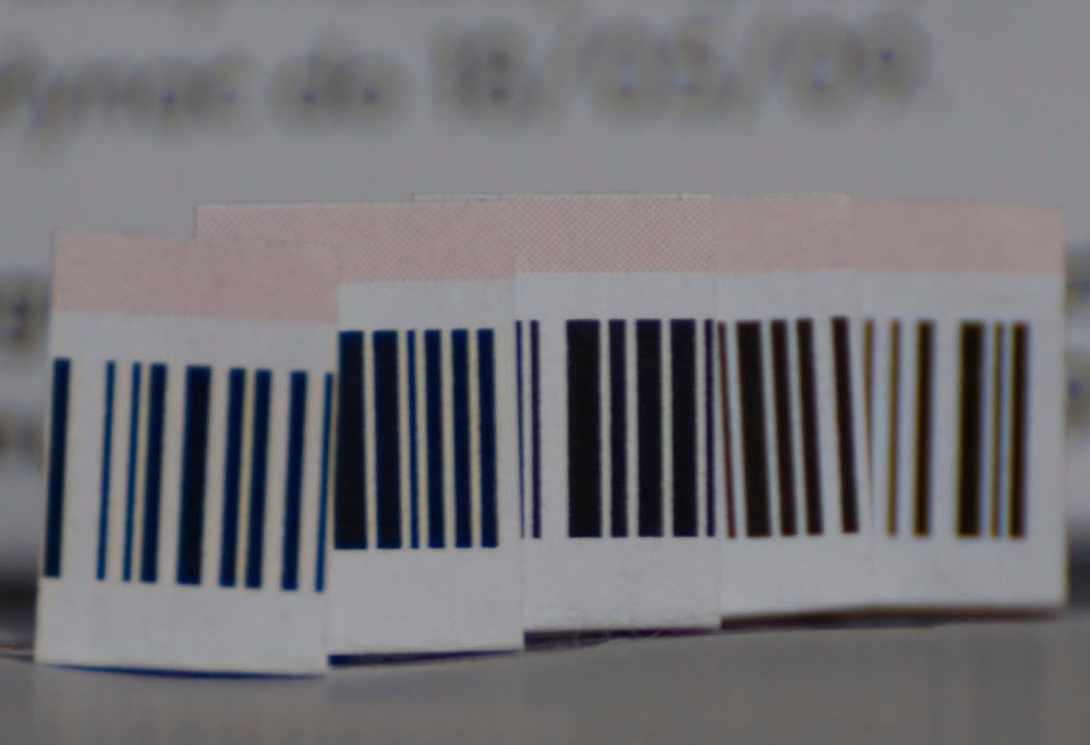

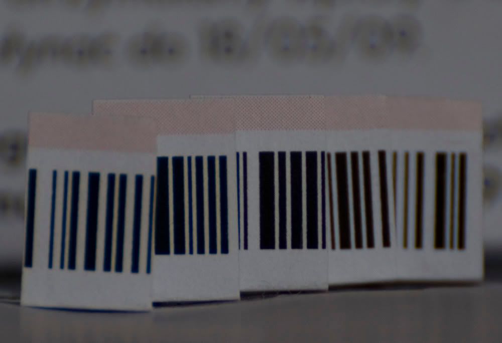

A wyniki przedstawiały się następująco:

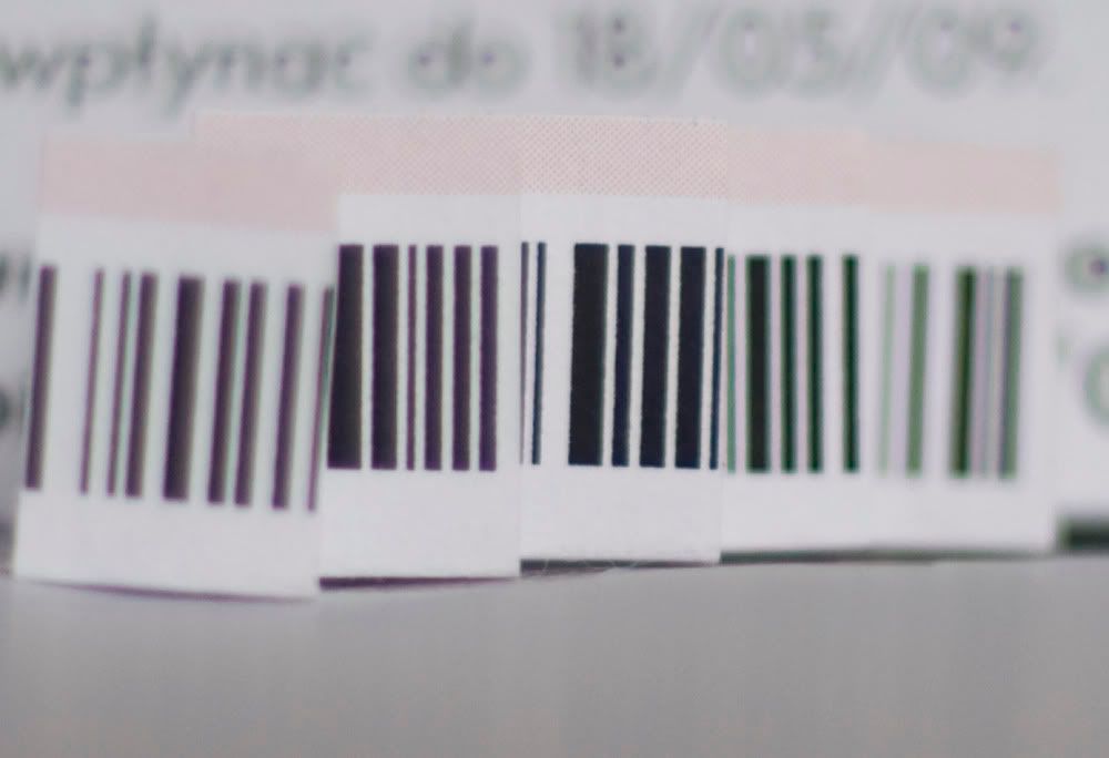

Dla Nikkora 50mm f1,8D na tych samych nastawach:

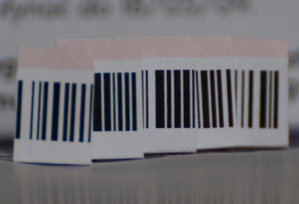

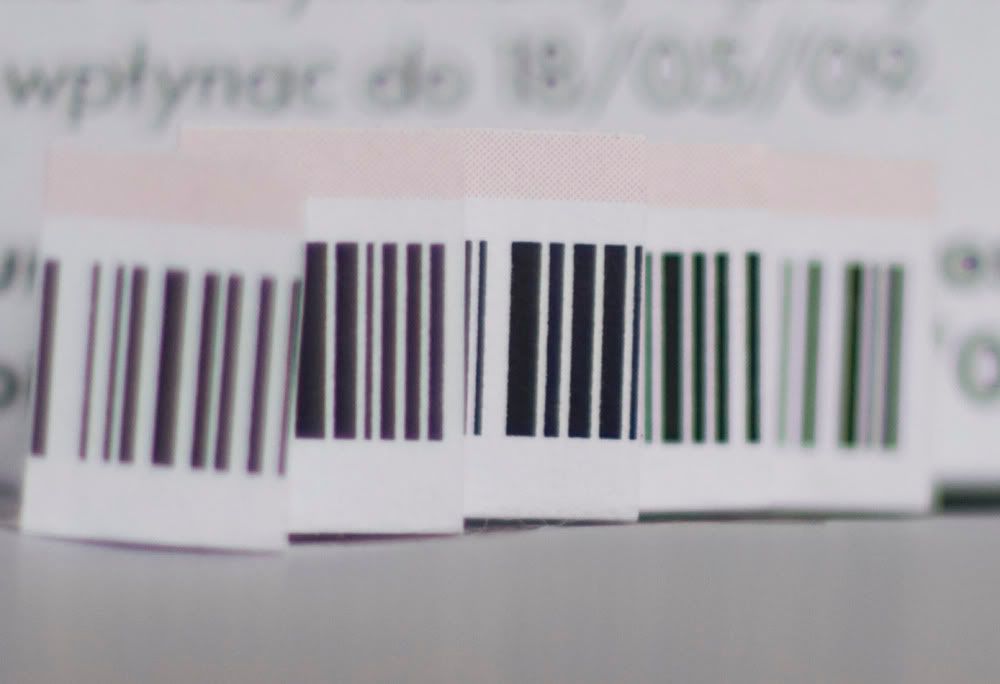

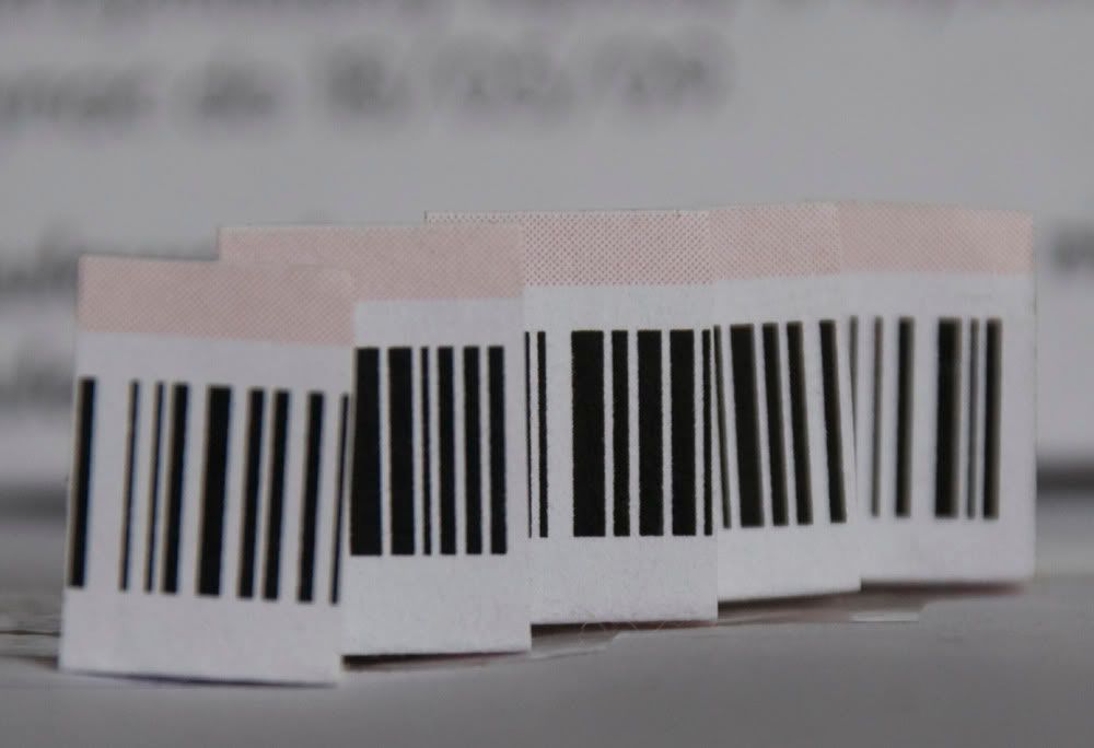

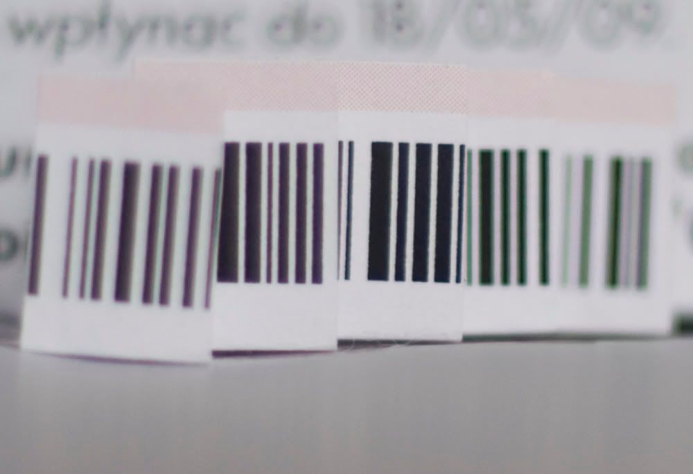

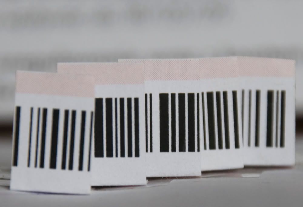

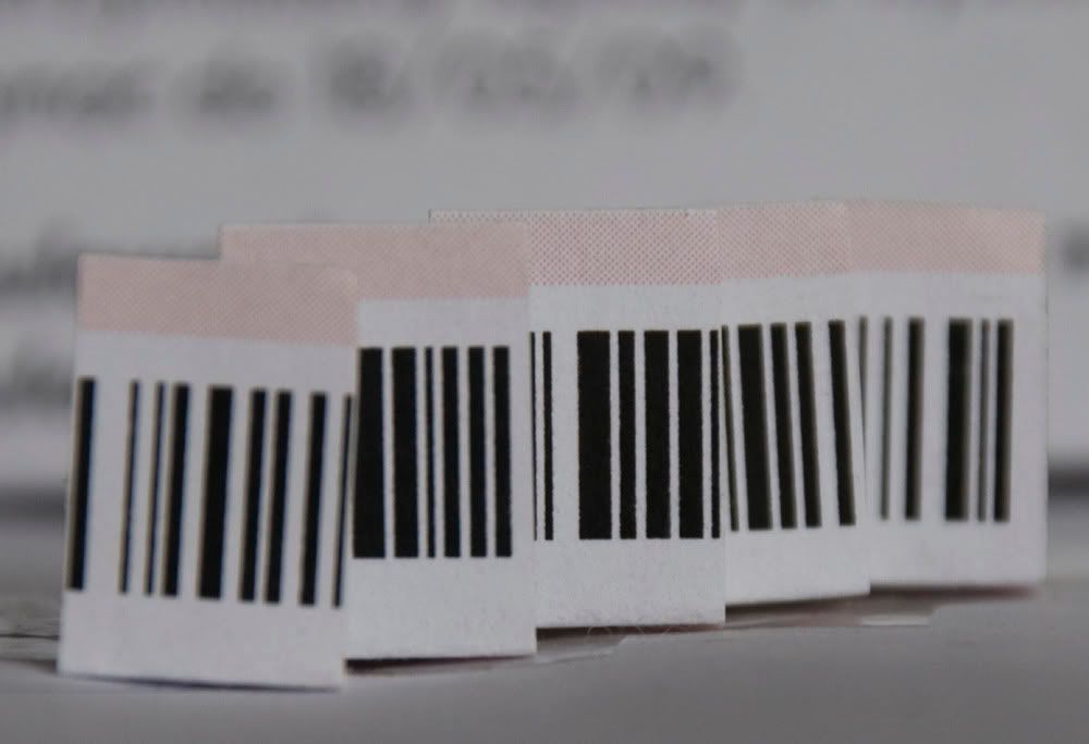

Następnym obiektywem był kitowy
Nikkor 18-105 VR nastawy 92mm f5,6:
i ogniskowa Max 105 f5,6

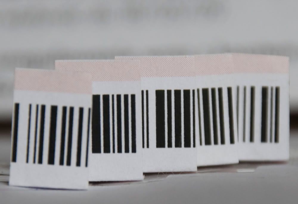

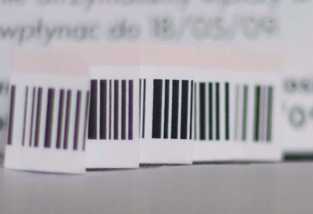

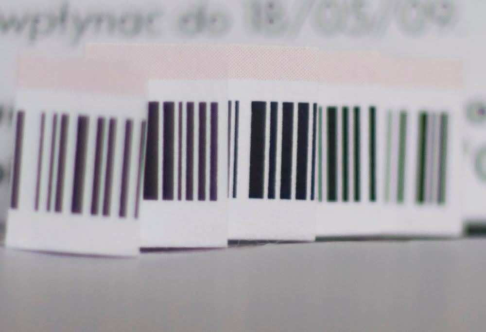

no i mój nowy nabytek 70-300VR ustawiony na 300mm f5,6:
Wszsytko robione przy jednakowym oświetleniu południe zachmurzone światło padało po kątem 60st do kodu kreskowego. Ogóne warunki bardzo dobre.
Jak tylko zaciemniłem zasłonką okno zaraz Stałka myliła się i to potwornie na FF, na innych nie sprawdzałem.
Pierwsze moje spostrzeżenia:
Stałka jaśniejsza wiadomo ale jakoś fotek nieporównywalnie gorsza od Kita u którego celnośc Af doskonała, celnością również sprawdził się tele lecz tam duża aberacja, która nie występuje na Kicie.
Na teście tego może nie ma widac ale Stałka myli się i wpada w FF co mi niezmiernie przeszkadza:/ co w tym temacie można poradzić??
Przy normalnych fotkach ta FF widać znacznie bardziej z 1m i na przysłonie 2,0-2,2 żeby było ostrzejsze mniej mydlane celuję w oko a ostrość ucieka na nos.

wg mnie ff nie ma wg tego testu....ale mydło okropne na tej 50-tce :zalamany:

Ja też nie widzę FF :zalamany:
