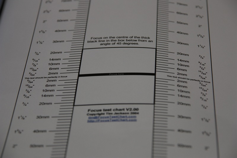

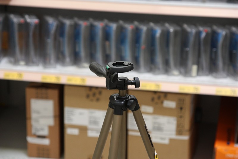

Tak przy okazji dzisiaj w b. trudnych warunkach w markecie (dużo ludzi, mało miejsca i czasu) próbowałem testować autofocus sigmy 17-70 z canonem 450D
kartka do testu leżała trochę krzywo

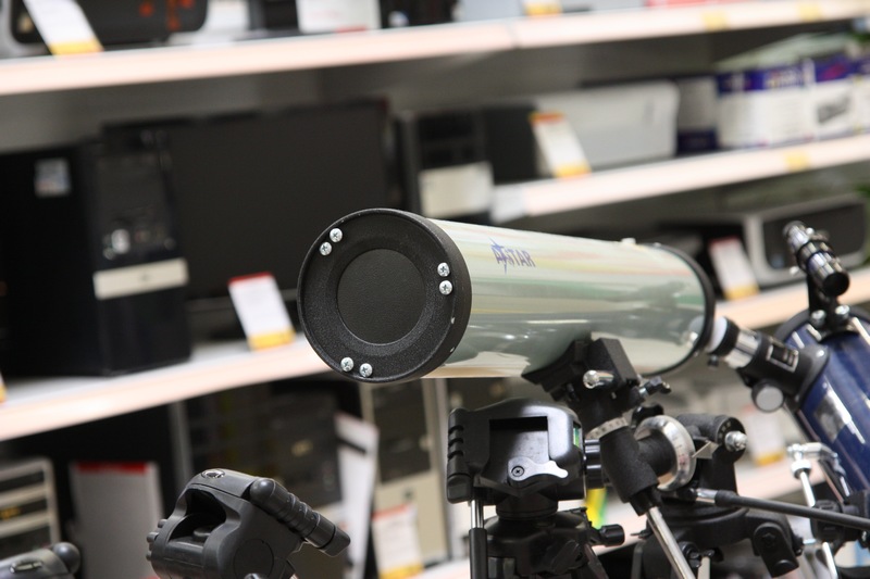

na drugim zdjęciu ostrość ustawiona na tył teleskopu - czarny okrągły plastikowy dekiel
czy można coś po tych zdjęciach stwierdzić o dużym rozrzucie między puszką a obiektywem czy jest w miarę ok? nigdy wcześniej nie robiłem takich testow a obiektywy canona kupowaełm "w ciemno"

moze sie myle ale FF/BF powinno sie sprawdzac na najmniejszej liczbie f(najwiekszej "dziurze"),bo przymkniety gdzies tam ta ostrosc nastawi napewno :)
ale z pierwszego zdjecia widac BF sporawy

candy napisał/a:
imho nie można wierzyć w ten tutaj test,prawa a lewa strona się od siebie różnią,jest on zrobiony niedokładnie i nic nie mówi o wadach ff/bf ....

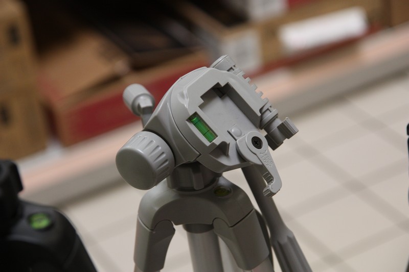

Wrzucę jeszcze kilka innych fotek ze sklepu, pomóżcie coś stwierdzić. We wszystkich zdjęciach ostrość była ustawiona na centalny punkt.
