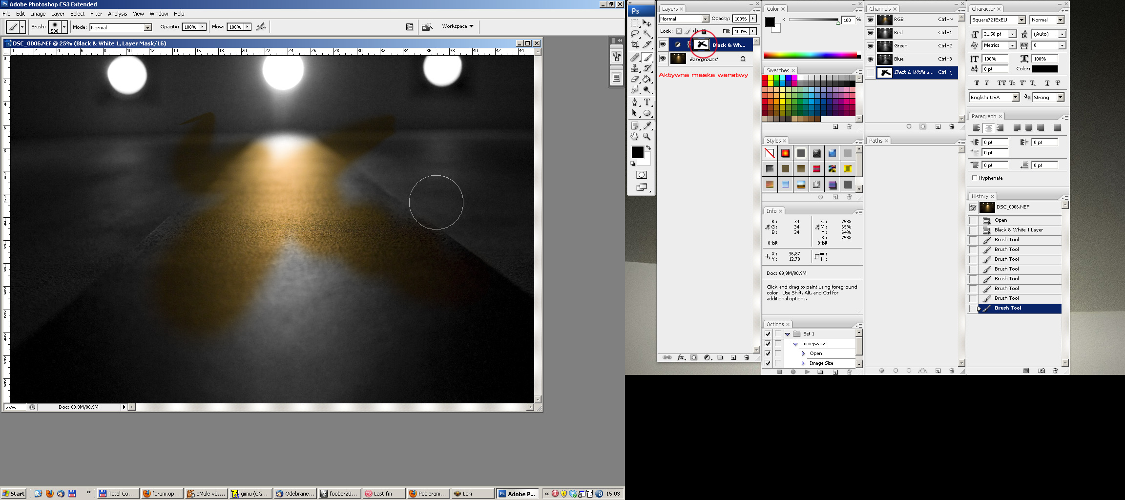

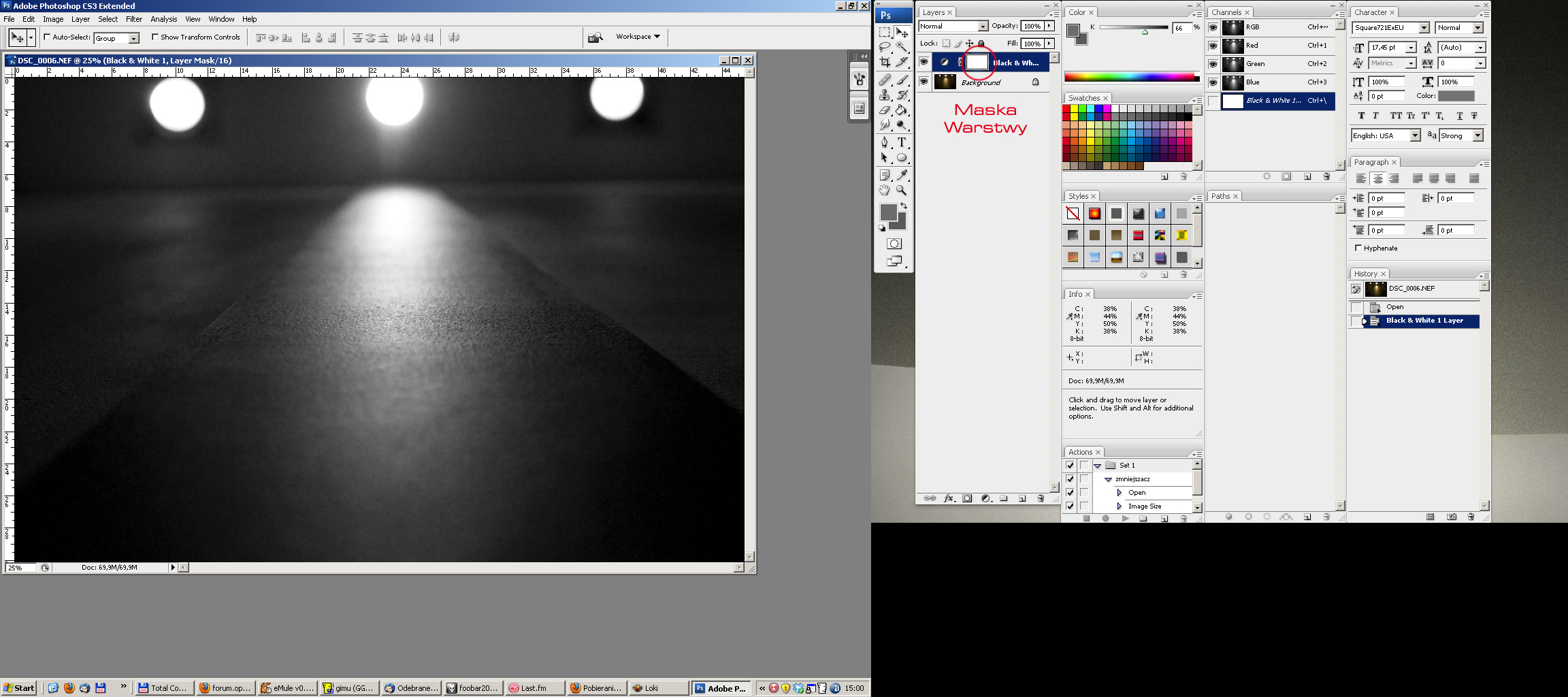

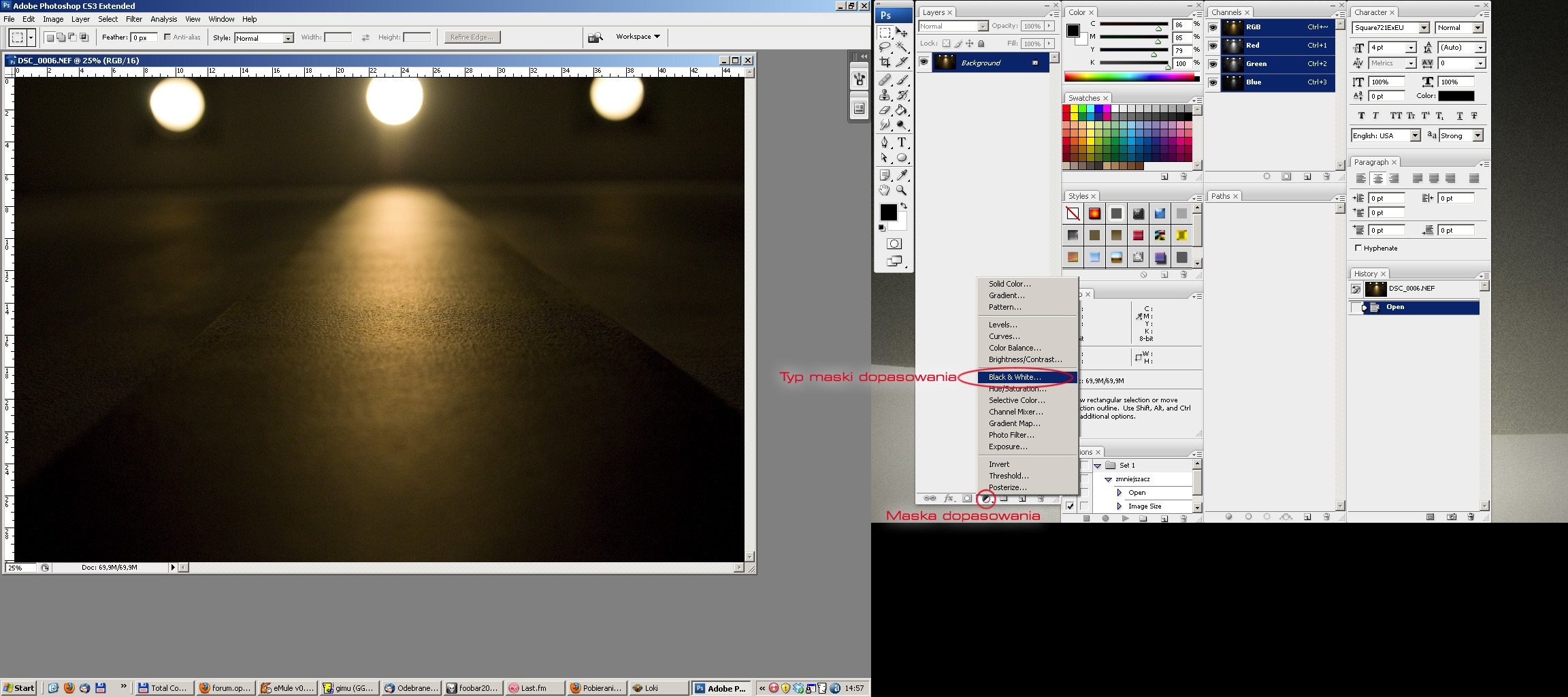

Może tak?
http://chlor.kofeina.net/.../tut/tut1_1.jpg
http://chlor.kofeina.net/.../tut/tut1_2.jpg
http://chlor.kofeina.net/.../tut/tut1_3.jpg
Oczywiście maski możesz tez nakładać po prostu ma warstwy (ale ikonką zaraz po lewej od tej z 1 obrazka). Jeśli chcesz coś tworzyć na masce - to musisz mieć ją aktywną - (klik na maskę i już) inaczej będziesz miał aktywną warstwę. Shift+Klik na masce = wyłączenie maski. Alt+Klik na masce=podgląd samej maski. Oczywiście maski można kopiować między warstwami, zmieniać im krycie, odwracać itd.
