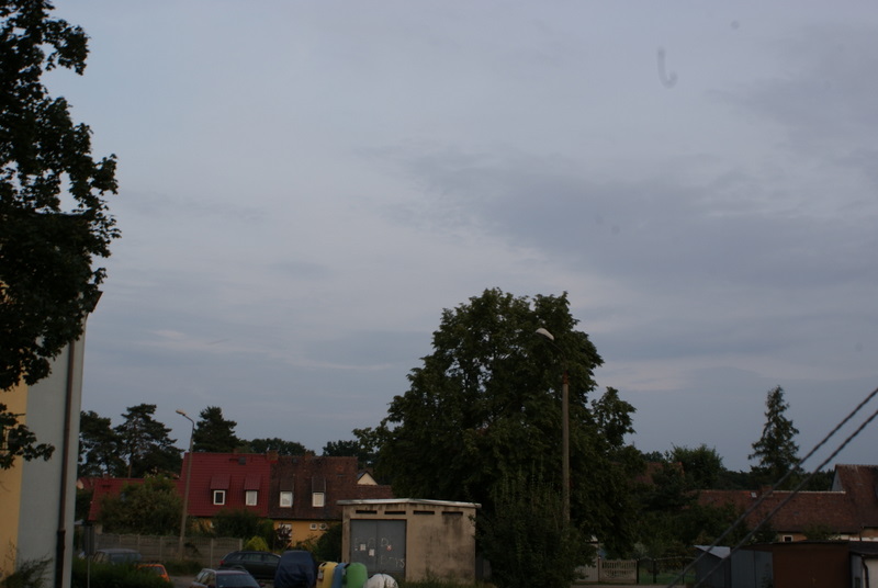

Mam problem. Od jakiegoś czasu jakiekolwiek bym nie zrobił zdjęcie to w prawym górnym rogu kadru mam taką małą skazę ( wygląda jak chaczyk ). I teraz nie wiem skąd to mi się bierze. Patrząc przez wizjer czy przez LCD teo problemu nie ma. Pojawia się on dopiero podczas przeglądania zdjęcia....
Na tym foto w prawym górnym rogu jest taki dziwny "haczyk". I nie mam pojęcia jak się go pozbyć.

misiel86, to jest piękny kurz albo jakiś inny włos na matrycy, trzeba wyczyścić.

wyczyść matrycę ;)

przyjrzyj się matrycy w lewym dolnym rogu ;)
takiego włosa powinno być widać.

czy na pewno czyściłeś matrycę, a może lustro? użycie opcji "czyszczenie" podnosi lustro i otwiera migawkę dając dostęp do filtru podczerwieni, na którym to znajduje się ten włos.
Jeśli zauważysz że masz jakiegoś syfa na matrycy, to warto nie używać wysokich przysłon, tu miałeś f/14, a im mniejsza wartość przysłony tym ryzyko pojawienia się plam na zdjęciu mniejsze, 5,6-8 optimum.
Na taki duży syfek może pomóc, wielokrotne włączanie i wyłączanie aparatu, to jest takie danie szansy na zadziałanie dla systemu zrzucania kurzu z matrycy, A300 taki ma, ale jak widać mógłby być lepszy.
