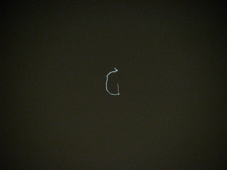

Robienie zdjęć ze statywu marnej jakości, przyprawia o zawrót głowy, gdy fotografowany obiekt ucieka z pola widzenia. Próba zrobienia fotografii gwiazdy na nocnym niebie, to nie lada problem. Z ambitnej próby wykonania zdjęcia, wyszło wielkie "G", co widać na załączonym zdjęciu. Kolejne zdjęcia, to porażka, z wyjątkiem jednego, które wygląda jako tako. Reszta nie nadaje się od oglądania. Zamieszczam je tu celowo, by ukazać problem, który z pewnością zdarzył się już niejednemu. Jedyny sposób na pozbycie się problemu, to zbiórka pieniędzy na sprzęt dobrej klasy i stabilny statyw do robienia dobrych zdjęć. Jak się okazuje, nie tylko aparat i fotograf robi zdjęcia. Robi je również statyw. :roll:

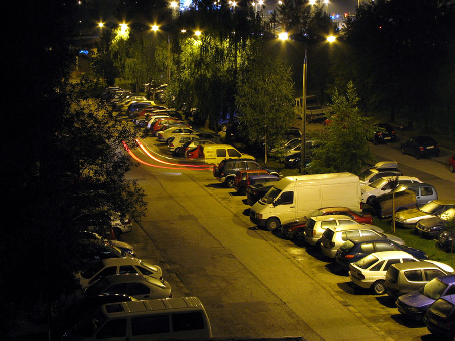

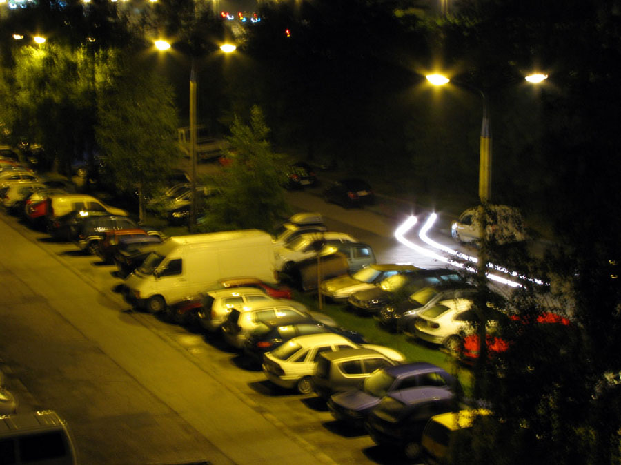

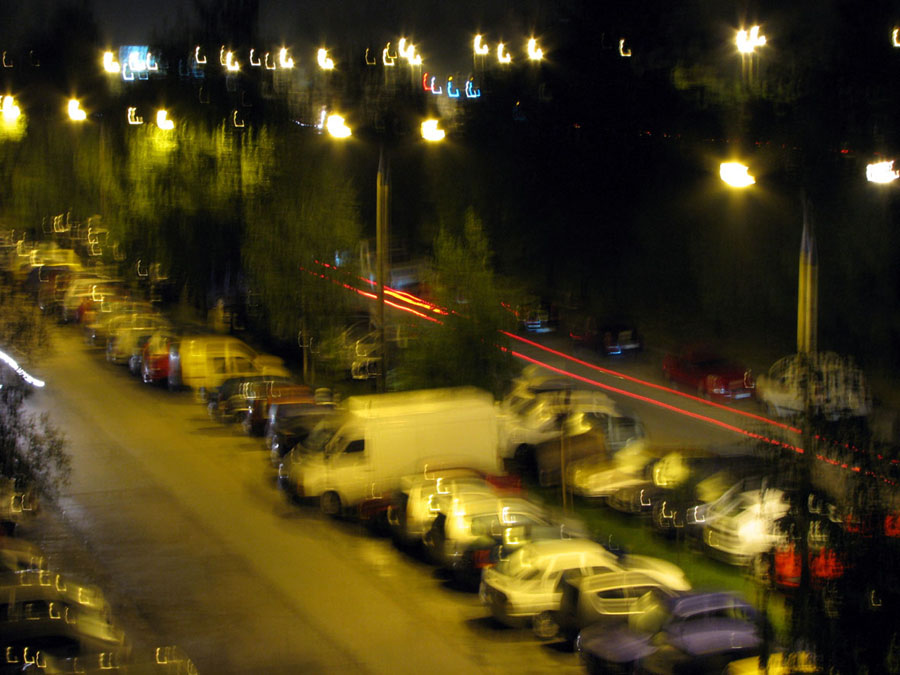

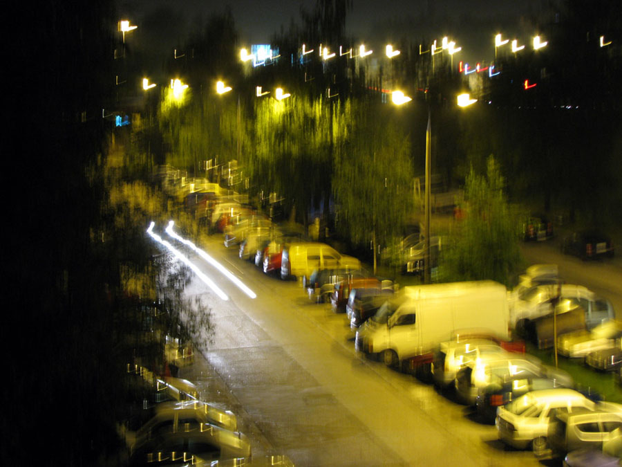

To kolejna próba wklejenia zdjęć, do tego ambitnego programu. Zdjęcia nie są duże, a nawet mają zaniżone parametry. każde z nich ma wymiary 900x675 pix, średnia waga pliku, to około 180 kB. Nie jest to chyba dużo? Czy uda mi się je zamieścić nie wiem? To moja ostatnia próba. :roll:
Statyw na betonowym balkonie, a jednak wszystko pływa.

Totalna porażka.
Plik ściągnięto 6458 raz(y) 133,86 KB
Tu już wszystko fruwa.
Plik ściągnięto 6463 raz(y) 131,16 KB
Jedyne ostre zdjęcie ze statywu, zrobione na długim czasie.
Plik ściągnięto 6476 raz(y) 171,61 KB
Wspaniałość mojego statywu, ukazała się w formie dosłownej, czyli prezentuję Wam wielkie "G".

Przy statywie wyłączamy stabilizację i używamy samowyzwalacza. Powinno być duzo lepiej :wink:

Dokładnie tak jak napisał lama.
Przy długich czasach naświetlania (użyłeś 8, 10 .. sekund) musisz bezwzględnie wyłączyć stabilizację, gdyż pracująca powoduje bardzo powolne, ale jednak przemieszczanie się obrazu i ... efekt, który uzyskałeś. Naciśnięcie spustu migawki oczywiście musi być zdalne albo samowyzwalacz.
