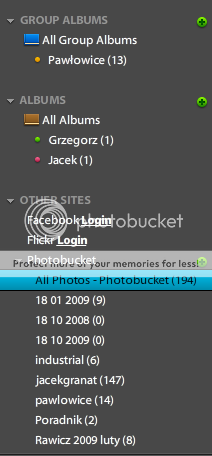

Funkcjonalność serwisu jest bardzo duża- a do 2GB jest darmowy. Pozwala on zaimportować nam swoje zdjęcia z takich serwisów jak :
metodą przeciągnij i upuść możemy przenosić zdjęcia z albumów na photobucket.com do albumów na photoshop.com - i na odwrót.

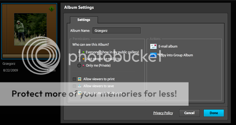

lewy panel:
Stworzonym albumom możemy nadawać uprawnienia.
- udostępnić wszystkim
- udostępnić tylko osobom zaproszonym przez mail'a
- zachować dla siebie jako prywatne.
oraz umożliwić lub zablokować możliwość zapisywania i drukowania zdjęć ( Photoshop.com jest całkowice flash'owy więc ukraść zdjęcie nie jest tak prosto ;) )

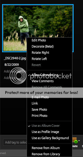

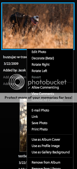

Gdy już wrzucimy jakieś fotografie z dysku... bądź przeniesiemy z innego serwisu to każde zdjecie możemy edytować lub wykonać z nim inne ciekawe czynności:
I tutaj drobna uwaga:
nie musimy przenosić zdjęć z np photubucket.com by je edytować.
Opcja edycji jest dostępna i gdy już "poprawimy" zdjęcie zostaje ono zapisane w tym samym albumie w którym się znajduje na photobucket.com z dodaniem kolejnego numeru do nazwy pliku ( zdjęcie nie jest nadpisywane )

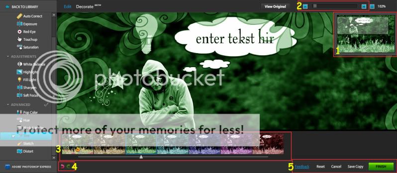

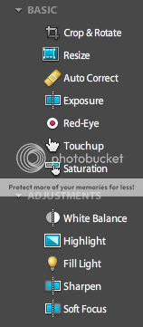

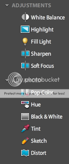

Opcje edycji są dość szerokie. Od zwykłego kadrowania paleta dostępnych opcji rozciąga się aż do zniekształceń :
Okno edycji udostępnia nam tak podstawowe opcje jak:
- okienko nawigacyjne [1]
- suwak zmiany skali zdjęcia [2]
-sama zmiana wybranego parametru/filtrów itd odbywa się przez wybór przykładowych minuaturek z naniesionymi zmianami, lub poprzez płynną regulację suwakiem [3]
- zmiany te może cofnąć lub przywrócić [4]
oraz zapisać, utworzyć kopie lub przywrócić wygląd początkowy zdjęcia [5]

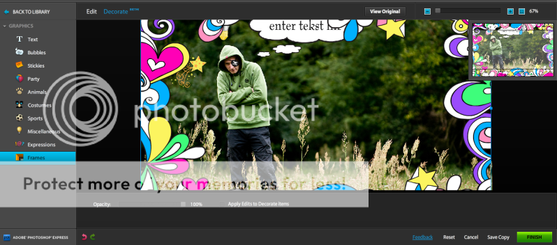

Istnieje także możliwość dekoracji zdjęcia ( w fazie beta ):
jak widać na powyższym obrazku, do dyspozycji mamy opcje zmniejszenia/zwiększenia przezroczystości efektów.

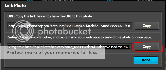

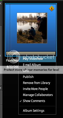

i tutaj znalazłem rozwiązanie:
1 Po wskazanie zdjęcia i kliknięcia na nim w jego dolnej cześci, otworzy się menu kontekstowe z którego należy wybrać opcję Link
2 Otworzy się okienko, które umożliwia skopiowanie bezpośredniego URL'a do zdjęcia oraz sformatowany link do wklenieja w kodzie naszej strony WWW - opcja Embed
i właśnie ten link kopiujemy.
3 Wchodzimy na nasze ukochane forum.optyczne.pl
i w okienku odpowiedzi wklejamy skopiowany link pomiędzy znacznikami IMG
Kod:
 [IMG] link [/IMG]
Przykład:
Kod:
[IMG]
<img src="http://api.photoshop.com/home_86a119ed4c6f46debc524aad79598975/adobe-px-assets/34752f8dae704f9bb7fc064b120af7cf" width="800" height="509"/>[/IMG]
usuwamy jednak z niego fragmenty zaznaczone na czerwono:
wraz z cudzysłowami itp
Dowód:
