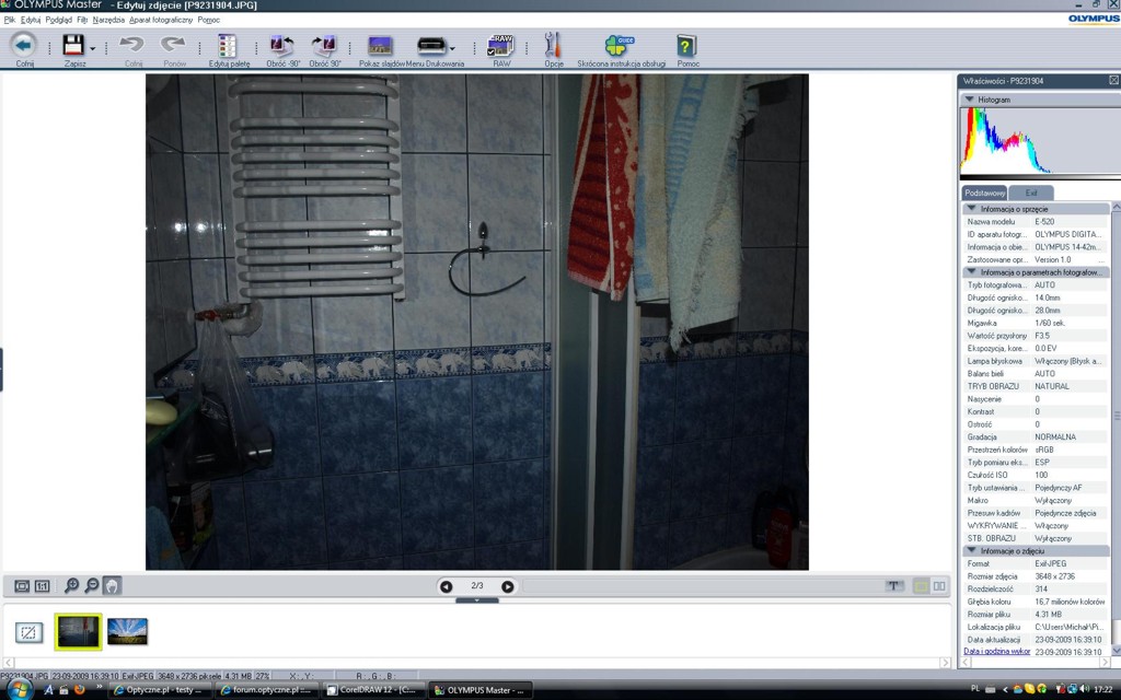

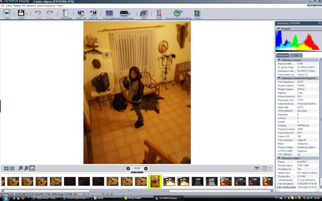

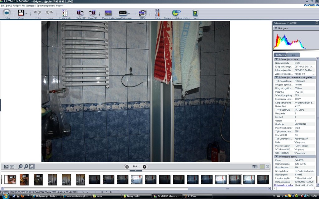

Odzyskalem aparat od fotograf stwierdzil, ze tez byl problem z autofocusem itp. zadzwonilem do olympusa kazali mi zrestartowac ustawienia, wiec tak zrobilem teraz wysle fotki z olympus master zeby były i foty i ustawienia. Fotka z dziewczyna byla robiona przed restartem dwie pozostale zrobilem na szybko zeby Wam pokazac jak robi z ustawieniami auto i na polrecznym. Mile byloby zeby się wypowiedziala osoba, ktora posiada taki aparat i czy na auto tez wychodzą takie zdjęcia. (aha aparat jest z obiektywem kitowym)
[ Dodano: Sro 23 Wrz, 2009 17:57 ]
W ciemnościach zupełnie nie może złapać ostrości w instrukcji obsługi jest zeby zwiększyć iso to nic nie daje caly czas miga -wartosc przeslony, migawki i ostrosci na programach m,s,a,p tylko na auto lapie ostrosc i wychodzą takie fotki jak zalączylem
program p

ustawienia auto
Plik ściągnięto 11160 raz(y) 137,79 KB
przed restartem nie łapał ostrości i to jego częsty problem...
Plik ściągnięto 11193 raz(y) 126,59 KB

laska.vip napisał/a:
Tutaj nie zawalił autofocus tylko fotograf... Zdjęcie jest ewidentnie poruszone.
laska.vip
Nowy
Posty: 9
Wysłany: Sro 23 Wrz, 2009
a ta fotka ktorą załączyłem jest to program P bez autofocusa ustawionego na ruch (S-AF) na C-AF nie łapie ostrości.
[ Dodano: Sro 23 Wrz, 2009 18:05 ]
nie jest poruszone, tylko gdy jest slabe oswietlenie nie łapie ostrości
Ja też widzę poruszone zdjęcie... co nie dziwi skoro czas naświetlania = 1 sekunda (widać po prawej w EXIFie)
