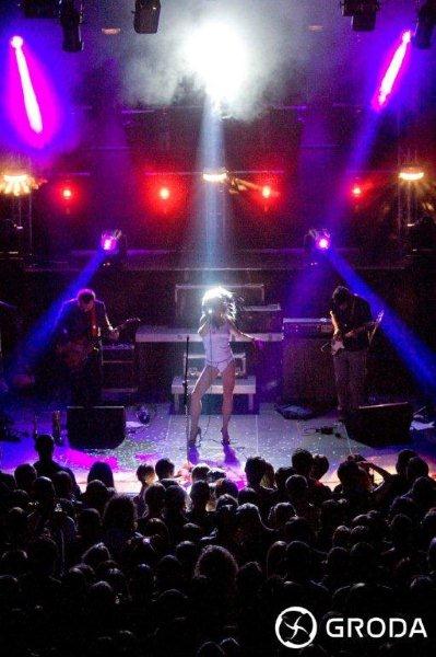

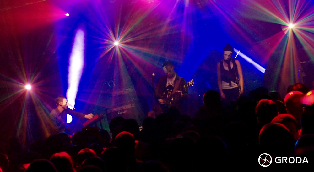

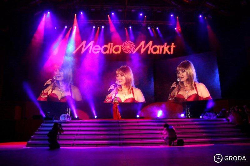

Witam wszystkich na forum.
Zapisałem się na owe forum z powodu kłopotów z odzwierciedleniem kolorów 50D (niebieski).
80% fotografii jakie robię to oświetlenie - koncertowe
W załączniku są dwie przykładowe fotografie "maria" , "media" i "ciechowski"
Na dwóch fotografiach widać problem z kolorem niebieskim a na trzeciej (ciechowski) jest ok (wykonana OLPIMPUSEM)
W miejscach gdzie kolor jest "przepalony" dookoła robi się poświata w kolorze magenty.
Problem nie winika z balansu bieli ani z czułaości.
Teoretycznie można obrobić fotografie ale po zabawach kolor twarzy jest kosmosem.
Zaznaczę też że robię RAW-y
I już z wieloma osobami rozmawiałem i porównywałem i problem się powtarza.
(nie ma tego w wyższych modelach)
Gdy wcześniej miałem NIKONA d80 tego problemu nie było i teraz zastanawiam się nawet nad sprzedaniem 50 i kupieniem 300 nikona.
media
Plik ściągnięto 7396 raz(y) 54,16 KB
maria
Plik ściągnięto 7394 raz(y) 46,27 KB
ciechowski OK
Plik ściągnięto 7387 raz(y) 163,54 KB

krzyzak, czym wywołujesz RAWy? I jakie RAWy robisz?
